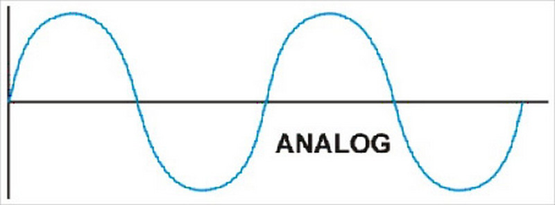

    Se på sinusbølgen, den svinger opp og ned.
    Når platesporet blir smalere pga kutteren blir pickupen tvinget opp fordi det er for trangt.
    Nåler som VdH 2x85 mi får problemer, spissen hvil da treffe bunnen av sporet når den går opp og ned, den hvil også flytte seg sideveis, og deretter klatre oppover på siden. En nål som går opp og ned riktig får feilen på i bunnen på sinusbølgen der støyen er lavest, mens de som sporer feil får den på den høyeste delen av sinusbølgen der det er mest støy.
    Dette høres ut i værste fall som et katteskrik, det høres ut også som en høy tone som er der hele tiden.

    Vis vedlegget 524333
    Du forklarer ikke hva sinusbølgen og platesporet som blir smalere har med hverandre å gjøre.
    Beklager, men enten kan du ikke skrive, eller så forstår du ikke dette.
    Det er null logisk sammenheng i påstandene dine. Om det er noen poenger her så går de i beste fall tapt i formidlingen.

    Dette ser ut som en tolkning av Reto Luigi Andreolis skriverier fra 90 tallet? Han mente at konisk sliping var det eneste riktige, og at denon dl 103 var da shit i alle sammenhenger. Jeg har alle disse artiklene fra Rintelens blad, men min tysk-kunnskap er ikke allverdens, så det ble skumlest. Artiklene er meg bekjent aldri oversatt til engelsk. Jeg skal ikke mene noe bastant om dette, men det er vel et tankekors at stort sett alle andre bruker "line contact" slipinger av et eller annet slag, mens han er alene om å bruke koniske stifter på sine (idiotisk kostbare) bluelectric pickuper?
