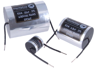

    Hva er forskjellen på 1uF og 1uH?
    Jeg har loddet inn 2stk Claritycap ESA 1uH i Jolida dacen men det ble noe rart med lyden selv etter 200 timer med innspilling.
    Spiss S & T samt litt fattig bass. Regner med at 1uf og 1uH er det samme? Men så ser jeg de jeg har brukt er på 630v mens jeg skulle brukt 250v utgaven. Kan dette skyldes at det ikke låter som det skal?

    Claritycap merker med uH så det er det samme ja. Jeg har brukt både 630 og 250v versjonen uten at jeg kan si det er noe forskjell i lyd signatur på disse.

    Ikke helt rigtigt, man har udeladt det under-forståede F (Farad) og angivet tolerancen i stedet for som et H der står for 3% , man kan se lidt om dette sidst på denne side How to Read Capacitor: 4 Steps (with Pictures) - wikiHow
    Det er lidt tricky fordi uH faktisk betyder at der er tale om en spole , hvor H står for Henry, så for at undgår misforståelser er der normalt en smule afstand mellem u og H når der er tale om en kondensator med procent angivelse.

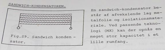

    These capacitors are typically made by taking a long narrow strip of insulating material and placing a strip of metal foil on both sides of it. The two pieces of foil become the plates of the capacitor, and the insulator is the dielectric
    Dette blir det ingen kondensator av når den rulles sammen. Forsøk med en strimmel papir.
    Når forfatteren tråkker såpass utenfor i starten, hva med resten?
    Måske rigtigt, han burde måske have tilført en tegning for at undgår misforståelser .
    Billeder og tekst er taget fra Elektroteknik af Freddy Wisler
    Vi tager lige den anden type også :

    Jeg har målt mine og dem stemmer innen 1% 2,2uH med 2,2uF. Fikk en mail fra hificollective som var sent fra claritycap som også bekreftet at de er identiske.? Var vist flere som har lurt på dette.

    Ordering Details
    ESA 5u6 H 630VESA Type 5u6 Capacitance in nF/µF
    H Tolerance (3%) 630V Rated dc voltage (250V / 630Vdc)
    ESA polypropylene audio capacitor from ClarityCap
    Du kan finde nogen hvor de bruger H som 3% indikering.
    Og nogle hvor de direkte skriver 3 % og bruger uF
    Og enig i at det kan virke forvirrende.

    Stemmer at Hificollective selger de under uF og ikke uH som det står på kondensatoren.

    Hvem er det som finner på å lage en 22uF kondensator og merke den med 22uH :rolleyes:
