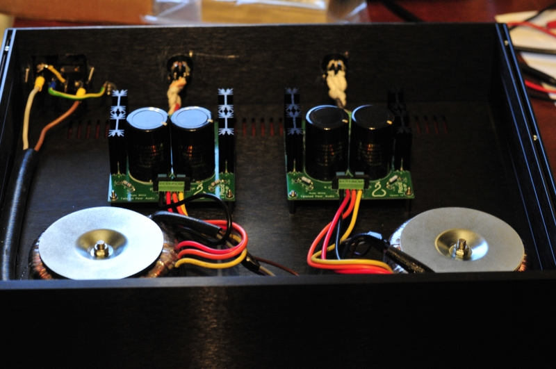

    Eksperiment på gang. Har montert inn en SuperTeddyReg mellom Placid Hd og B III kortet.
    Placid måtte justeres til 575 ma over ccs-Vin for å greie og shunte 60mA. Deretter måtte spenningen justeres opp til 9v for at SuperTeddyReg skulle greie å levere 5.75 Volt til B III.
    Håper dette skal gå bra for Placid sin del. Tenker da på 9v ut. Etter likeretting er der vel rundt 12v og regulere ned fra.
    Har fyrt opp dac og alt måler stabilt. Blir spennende og høre om det blir en endring til det bedre med SuperTeddy.

    Ja, men det er tydelig at Teddy ikke leverer nok strøm. Alt lyser som det skal på testbenken, men når det kobles opp med signalkablene ( xlr ) slukker led's på dac kortet.
    Må sikkert inn med andre verdier på div motstander i TeddyReg for at den skal viderelevere de 575mA den får fra Placid.
    Uansett, nå spiller Placid uten Teddy, og det låter som ei kule.

    musicman
    27.08.2005
    3.461
    2.196
    Ålesund
    Den nye virker stabil og ikke for varm. Blir spennende og teste ut i morra når den andre er ferdig.
    Tviler på at det er noe særlig forbedring, men det vil vise seg. Russ White virket fornøyd ihvertfall.
    Har også 2 stk Placid hd som skal settes samme iløpet av helgen.

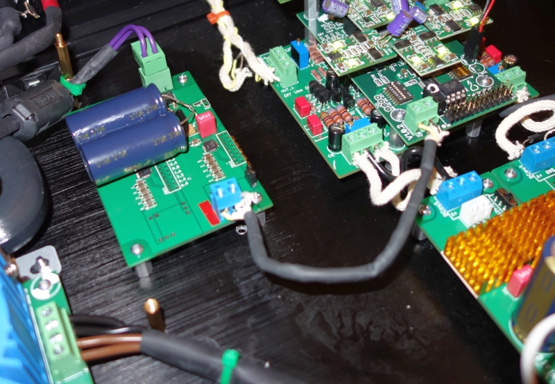

    frodes00
    14.07.2009
    258
    254
    Satte opp en strømforsyning med 330uf (!) per kanal bare for å sjekke om det virker, men dette spiller jo fantastisk! Bruker her IVY.
    LMC
    03.08.2006
    25.615
    15.378
    Drøbak
    48
    hvilket psu er det vi ser til venstre?
    Leif
    frodes00
    14.07.2009
    258
    254
    Begge disse er fra DIYINHK Den til BIII gir 5.0V, den til IVY gir 15 el. 12V.
    Etter å ha kjørt Legato en lang stund nå, var det litt spennende å sjekke IVY. Selv om noen mener at IC-er ikke hører hjemme i hifi, er det åpenbart av IVY låter helt supert!

    Du skulle hørt Ivy med de nye Placid. Etter ett par timer med intens lytting på kliss ferske Placid må jeg si at dette virker meeeget lovende. Min Ivy har fått Takman karbon motstander istedenfor de originale metalfilm. Ivy gikk da fra å være en tanke analytisk og slank til å bli varmere og mer analog med økt 3D og detaljer.

    Skippa kjøleribbene på de nye Placid Hd. Varmgang er history.
    musicman
    27.08.2005
    3.461
    2.196
    Ålesund
    Ifølge 'avr' som driver og tester de nye Placid er der fortsatt noe oscillasjon. Trodde virkelig dette var rettet opp nå med den siste versjonen. Blir spennende å se hva mr White vil svare på dette.
    Uansett låter det nå veldig bra hos meg med de nye Placid. Ikke antydning til støy med full vreng ( 2x600 w ).

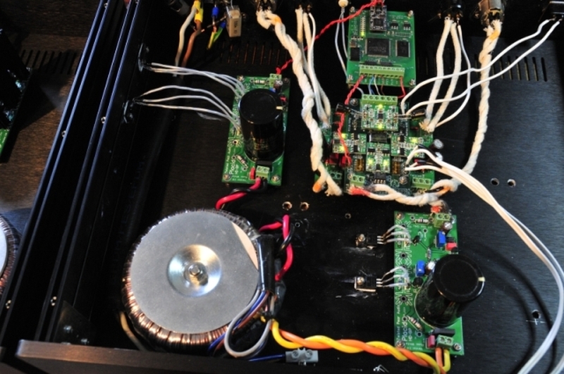

    Har bestemt meg for å prøve ut Teddy Pardo superreg til B III kortet. Har en liggende og trafo står allerede klar i dac. Trenger bare en likeretter, men her trenger jeg hjelp. Trafo før likeretter er stor ( 250va@ 27.60A )og likeretter må vel være dimensjonert for å takle dette. Noen som vil anbefale type og hvor stor kapasitet den må kunne takle ?
    Når det gjelder de nye Placidene som er ute hos meg og noen andre 'testere' må jag si at de er veldig bra allerede. Den lille oscillasjonen en av testerne målte, har ikke konstruktøren greid å måle. Har forstått det slik at det skal ikke mange justeringene til nå for at Placid er helt fri for rippel.
    Drossel
    05.05.2012
    11.235
    3.822
    Musicman likeretternes strømkapacitet afhænger mest af kondensatorernes størrelse. Jeg anbefaler BYW 29. Homogene og billige. Hurtige typer fokuserer gerne på diskant / øvre melllemtone.

    Har nettopp endret utgangstrinnet på Buffalo dac'en til step-up trafo med bare ett parallelkoblet 3A5-rør per kanal. Jeg bruker to K & K Audio shuntregulatorer (Salas) og to CCS'er. Glødinga av rørene er gjort med 2V batterier via 3 ohms motstander.
    Den interessante vrien er at spenningsfallet over motstanden gir en negativ biasspenning relativt til jord på ca. minus 0,6-0-7. Slik "filamentbias" gjør at en kan fjerne en stor motstander og kondensatoren under katoden/filamentet med bedre lyd som resultat.
    VB
    01.06.2009
    2.009
    1.845
    Selv med shuntregulatorer og CCS'er blir lyden bedre med en skikkelig strømforsyning med rør. Har imidlertid fortsatt en liten hardhet i lyden som jeg ikke blir helt kvitt, men det er mulig at de nye tingene trenger innspillingstid. Kan også være at biasen på 3A5-rørene er for lav slik at de genererer tredjeharmonisk forvregning. Vi får se om jeg finner ut av det.
    VB
    01.06.2009
    2.009
    1.845
    Fant ut at det ble mindre hardhet i lyden når jeg erstattet CCS'ene med choker. Det beste var imidlertid at musikaliteten og oppløsningen i mellomtonen og bassen økte.
