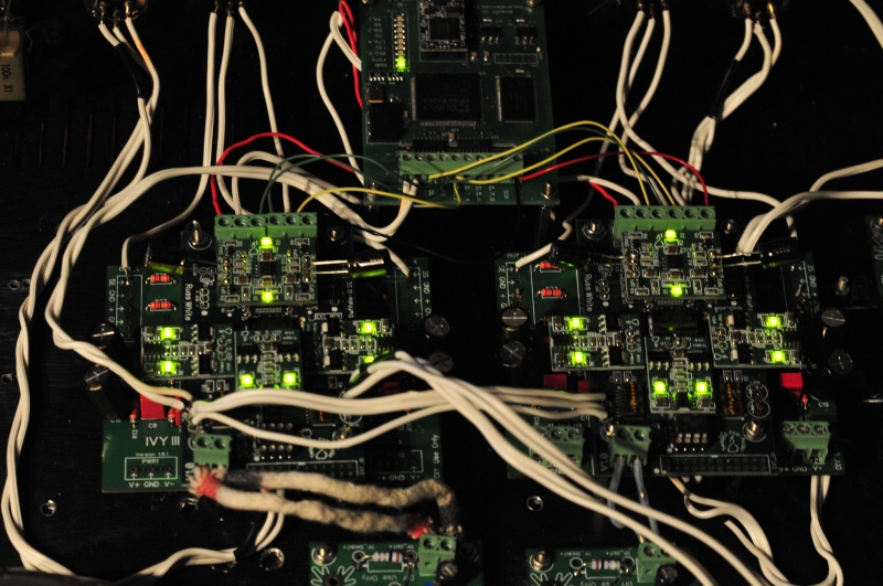

    BIIIse dual mono ferdig.
    Har stått på en times tid nå og alt måler strøkent. Måtte justere ned shunt etter en halvtimes tid. Virker som den nå er stabilisert.
    Akkurat når dette skrives spiller det musikk og ingen ulyder hittil. Har foreløpig bare en liten 15va trafo til Exa usb, men det funker greit nok. Når polakken får avgårde 200va trafoen så tenker jeg det meste skal være på plass.
    Blir ganske plasskrevende når en bygger dual mono, men siden jeg allerede hadde 2 kabinetter i bruk var plass ikke noe problem.
    Placid BP må nå forsyne 1 stk Ivy hver, og følgelig måtte det justeres opp fra 75mA til 150mA pr Placid Bp. Kjøleribbene blir noe varmere, men der er fortsatt mye å gå på nå siden TPA leverer større kjølemoduler enn tidligere.
    Er spent på om det lydmessig er noe å hente. Ifølge specs er dynamikkområde øket og THD minsket sammenlignet mot singel Buffalo.

    Etter ett døgn med BIIIse dual mono er det klinkende klart at dette er markant oppgradering kontra en singel Buffalo dac.
    Til de av dere som sitter med Buffalo og har vurdert å prøve dual mono, kjør på, dere vil garantert ikke angre. Det er snakk om ca 4 tusen og Buffalo går fra å være bra til veeeldig bra. De nyeste Placid psu må sef være på plass.

    Kan jo alltids prøve. De nye Placid er mye bedre når det kommer til 'soundstage' og å separere fra hverandre det som skjer i lydbildet. Mye lettere å følge de enkelte instrument. Følelsen av at en "er" der er langt sterkere enn med de gamle Placid.
    Både Ivy og de nye Placid har fått Takman karbonfilm motstander. Dette gir en noe mer analog lyd med bedre 3D. På mine jbl horn er dette med Takman ett must siden de originale metalfilm motstandene er kaldere/kliniske i signaturen.
    Det er godt mulig at de endringer som her beskrives ikke så lett kan høres på en høytt som ikke har 4" kompresjonsdriver i mellomtonen som graver frem det meste som skjer med lyden.
    Uansett, Dual mono og Takman karbon funker som gull her.

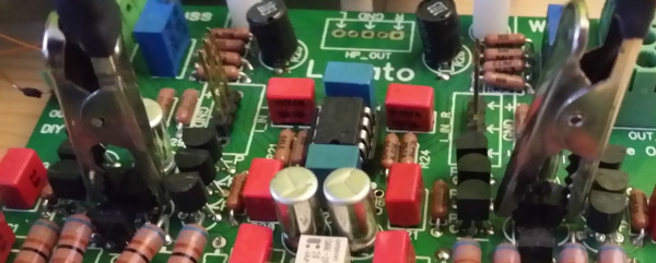

    Gulltips! Jeg så nettopp i en tråd på diyaudio at man kan forbedre ytelsen til Legato III målbart ved å sørge for at QN2/3 og QN5/6 har lik temperatur. Måten å gjøre dette på, er rett og slett å lime dem sammen med epoxy.
    Jeg har noe Locktite epoxy her som skal tåle +100 grader, og utfører modden nuh! :)
    Referanse: http://www.diyaudio.com/forums/twisted-pear/183663-legato-3-look-ma-no-caps-38.html
    (bildet er fra Twisted Pear sin Legato-side, strategisk skyggelagt av undertegnede :) )
