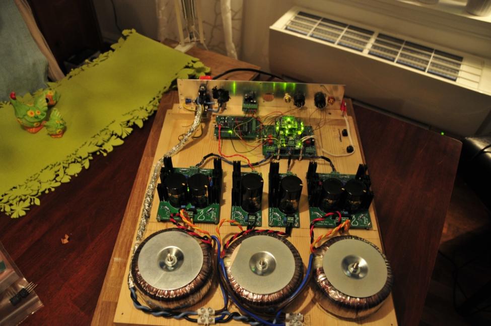

    Da nærmer det seg.
    Alle Placid`s har fått Mundorf "M-Lytic" kondiser.
    Egen Placid HD til 5v Exa.
    Den Placid som forsyner Buffalo dac blir skikkelig varm. Ble bekymret og skjøtet på en kjøleribbe til i høyden på denne. Ble adskillig bedre, men fortsatt såpass varm at det går ikke å holde fingeren på mer enn 2-3 sek. Med shunt justert til 50mA trekker Buffalo+Volumite og Exa (på digitalsiden) tilsammen 530mA. Da er det vel ikke så rart den blir ganske så varm ?

    Det blir varmt med kjøleribber på pcb ja (både min LCDPS og Placid HD blir svinvarme med normal montering). Med regulatorene fra LCDPS montert mot bunnplaten i chassis blir de knapt varm i det hele tatt. Jeg trodde først at det mar dårlig kontakt mellom regulator og kjøleflate som gjorde at kjøleflaten var kald, men fikk kjent på regulatoren med fingertuppen og bekreftet at normal "on Board heatsink" er mildt sagt ineffektivt. Jeg har tidlig i min Buffalo build tråd på TPA forumet også snakket om mangel på kontakt mellom QP/QN og heatsink som mulig årsak til varme strømforsyninger rundt om, men dette fallt på døve ører. De heatsink som TPA har levert med kittene har ikke full kontakt med QP/QN med mindre en lar bena være lange og monterer de i øverste hull i hs. Eller snur HS opp ned og filer vekk litt av den nederste delen av den for å slippe inn _litt_ luft.

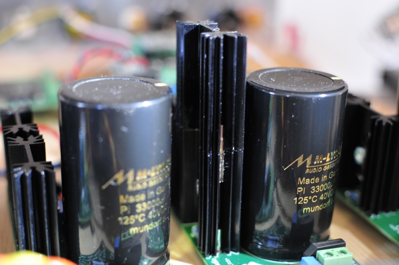

    hei igjen :cool:
    da har jeg rearrangert i dac chassis slik at begge Placid HD, som ble pissevarme, har blitt plassert inntil venstre side.
    dessuten gjenget jeg opp to M3 hull i den 8mm tykke sideveggen og festet regulatorene der.
    mens jeg likevel var i siget punchet jeg 10 stykk 16mm hull strategisk plassert i bunnplaten for å få "konveksjonskjøling".
    kablene som ble faretruende nær kjøleprofiler og regulatorer, la jeg inn i en krympestrømpe av teflon, som tåler 270 C
    slik ble det

    Her er min løsning ( inntil videre ? ) på kjøleproblemet til den ene Placid HD som forer BIII. Den andre Placid blir ikke så varm at det er noe problem.
    På de originale ribbene kan man bore opp hull med bor på 2.5mm, og da smetter bena på den neste kjøleribba perfekt på plass. Den fester seg av seg selv, bare å trykke den lett på plass.
    Varmen fordeler seg fint på begge ribbene, og det virker som dette er innenfor forsvarlig temp. Har ikke utstyr tilå måle med, men kan nå holde med en finger på hver side adskillig lenger enn tidligere, bare med en ribbe.
    Nå er det jo langt fra alle som har "takhøyde" nok, men for dere som har er det bare å sette i gang.
