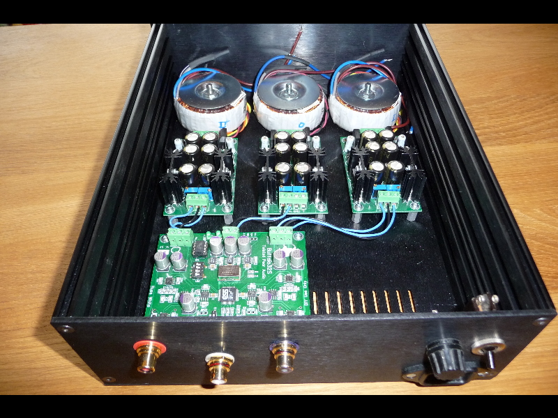

    Nok en Buffalo oppe å spiller, full pakke !
    morten
    Det var da noe av det vakreste og "cleaneste" selvbygg på lenge...
    57.496
    111.546
    Ja, ganske annerledes en Skorkebergs "Rats Nest" 8) 8) Men jeg fatter ikke hvordan Madman har klart å få pølsene oppi den boksen - MED verktøy også?? ??? ???

    Jeg har bestillt følgende deler:
    Buffalo-II DAC Module + Placid Power Supply Kit Combo
    Hva mer trenger jeg for å komme i mål slik bildet til madman viser?
    madman
    1.206
    707
    Sætre
    Dette var da rørende !
    Har nå hatt "pølsene" oppi enda mindre box, en lillebror som snart er klar.
    -morten
    Snygt!
    regner med at Buffen (32s) var noe du hadde liggende? og er det LCBPS du bruker ?

    Buff 32S har spillt her et par års tid. 1x dual og 2x bipolar PS. Ikke kommet i kabinett før nå.
    Spiller bra den, men nå skal den bort.
    -morten

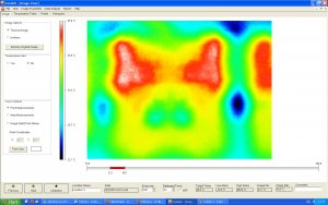

    48
    bilr Placidene dine varme?
    tror det skulle holde med de spaltene du har i topp-lokket, om de er like de som er i bunnplaten

    De er drit varme, kan knapt ta på kjølerne. Har ikke spillt med topp-plata på enda.
    Skal måle tempen.
    -morten
    Skal måle tempen.
    -morten
    Jeg skal poste et IR screenshot senere, Mistenker trafoen til Buffen for å ha litt temp også, hmmm mulig twik?

    Måler ca 75 grader på kjøleflensen på den ene Placid.
    27 lysdioder i aksjon, trenger ikke annet lys i stua.
    -morten

    pellesmil skrev:
    Har tatt et par screenhots med IR kameraet
    Stillig. Dette kan bli den nye farsotten på HFS! Hva/hvilket IR kamera bruker du?

    Disse bildene er vel tatt uten topplate på kab. Med åpent kab. måler jeg 56 grader på Placid.
    Men det stiger jo endel når topplokket kommer på. Trenger god ventilasjon i kabinettet !
    -morten
    gwikse
