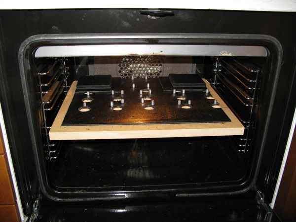

    Nightbeaver skrev:
    pellesmil skrev:
    Når alt er oppe å går må burde jeg kline på noe guffe for å unngå vibrasjoner i komponentene, vet du hva en bør bruke isåfall?
    Fine bilder!
    Jeg bruker C37-lakk selv, men det er noen år siden jeg sjekket ut slikt. ;)
    Hmm det var jaggu hi-fi priser på stoffet gitt,
    skjønte ikke helt om dette var en lakk eller om det er seigere / type pasta
    Det er fiolinlakk. Jeg blander ut med litt terpentin til slik bruk. Jeg har en god del av stoffet, og kan i grunn avse det som trengs for et strøk, om du er interessert.

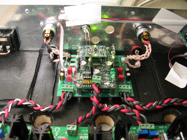

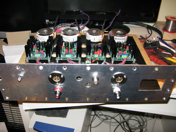

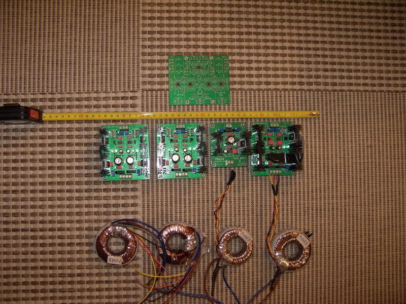

    Da er omsider DAC-en ferdig - alskens andre ting (jobb etc.) kom og stjal tiden, men i kveld ble siste etappe tilbakelagt, og den står nå og spiller. Jeg bruker Volumite, og den låter i alle fall mye bedre som volumkontroll enn TVC-en jeg laget en gang.
    Det låter veldig bra rett ut av boksen/bolten, og det blir spennende å se om det endrer seg med innspilling, slik det pleier. :D

    pellesmil

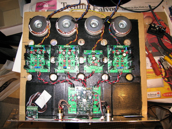

    flott vi snakkes på PM når det nærmer seg, vi kan jo faktisk ta et Buffelo meet og se hvor flinke vi har vært,
    har du lagd kassa? isåfall hvilken dybde ente du opp med?
    Samme spørsmål Tpa gudfar Leif, hvor dyp ble dacen ,
    grunnen til jeg spør er at jeg ender opp med 40cm + plugger blir jo det ganske mye,

    målte tilfeldigvis kassa i går og den er bxdxh=355x440x95
    trekke fra vegtykkelse på eiken på ca 10-12mm
    kunne godt vært hakket bredere
    Leif
    Den er god. :) Buffalo-meet hadde vært gøy å få til!
    Indre kassemål hos meg, er:
    Indre dybde 330
    Indre bredde 210
    Indre høyde 70
    Jeg snekret sammen kassa selv, og det ble slett ikke så fint som Leifs eikekasse, men greit nok. Målene ovenfor synes jeg ble ganske passe - det ble litt avstand her og der, verken trangt eller spesielt mye plass til overs. Husk luftehull; Placidene blir småvarme. Jeg monterte kretskortene på flysilikongummi-avstander fra et ark jeg fikk av BHO i sin tid. Takk, Birger. :)
    Ingenting er skjermet, men strømkabelen er tvinnet og lagt til venstre inntil kasseveggen, fram til trafoene som jeg satt i front sammen med Volumite. Jeg bruker noen hjemmebygde Audiosector chip-amper som forsterkere - de er uten DC/RF-avkopling på inngangen, og sier fra dersom det er støy/RF-problemer, som de er særs sensitive for. Med Buffalo er det tystere enn noen gang, så det forsterker inntrykket av at skjerming ikke er så essensielt.
    Volumite funker også bra; både skruing av volum og økning/senkning av nivå oppleves veldig mykt. Digg å vite at man slipper de sedvanlige potmeter-problemene med impedansen og store toleranser/dårlig matching mellom venstre/høyre kanal.

    spørsmålet er jo hva man skal ha i den kassen også?
    med alt det jeg har i, hadde din blitt vel trang
    Leif
    Leif
    Godt poeng. Hva har du i den?
    Indre mål DxBxH = 330mm x 210mm x 70mm for min boks rommer:
    2x trafoer, 1xPlacid, 1xPlacidBP, 1xIVY III, 1xBuffalo2 samt 1xVolumite. Ingen Tridents, men jeg tror de skulle fått plass i høyden. Konnektorer jeg bruker er 1xIEC320 strøm inn, 1xBNC inn, 2xRCA ut og 2xXLR ut. Det er det god plass til på bakplata.
    LMC
    03.08.2006
    25.710
    15.687
    Drøbak
    48
    3 trafoer
    2 placid bp
    1 single placid
    1 BUFFII
    1 IVY
    3 Trident
    1 MUX
    2 s/pdif innganger
    balanserte utganger
    Leif

    fikk du banka ned alt på bare 330 mm dybde? stabler du sånn sånn som på bildet til Leif og samme som på bildet under?, jeg sliter med å få denne dybden til å bli noe mindre enn 40cm, med plugger i bakkant blir det jo fort en 6-7cm i tillegg, og da kommer dacen seriøst langt ut i hylla, bredden tror jeg at jeg skal standardisere på 43cm (utvendig) og høyde omtrent 8cm (innvendig),
    hmmmm lure lure, får tenke litt før jeg får handla meg ei mdf plate og begynt å kutte
    Gbatokai
    16.03.2002
    698
    45
    Jo - men jeg har trafoene tett opptil frontplata, og ikke så stor avstand mellom trafoer og Placid'er. Buffalo + Ivy sitter ganske "lavt", så ved å flytte pluggene litt over midten av høyden på bakplata, trengs det ikke så stor avstand mellom IVY og bakplate. Det er ca. 1 cm i min boks. Dog mulig Tridentene skaper problemer, men de har som nevnt ikke jeg.
    Komponentene står på rekke og rad, som hos deg, for å få kortest mulig ledninger mellom de forskjellige.
    Hvis du synes dette er trangt, skulle du sett chip-ampene - jeg synes det her var veldig greit, jeg. ;)

    Ok jeg har kanskje sløst litt med avstanden mellom trafoen og placidene det er ca 7 cm nå, i tillegg " må " jeg ha 4 cm mellom bakplata og buff/placid for å få plass til plugger og ledninger,
    spørs vel om jeg ikke drar sammen de 7 cm litt.

    48
    trafoene kan sitte 2-3cm fra placid uten problemer
    du trenger ikke mere enn 1 cm mellom placidene og fra placid til buffalo og ivy kanskje 4-5cm
    Leif
    pellesmil
    14.04.2005
    1.696
    351
    Skedsmokorset
    Leif
    Ok
    takk

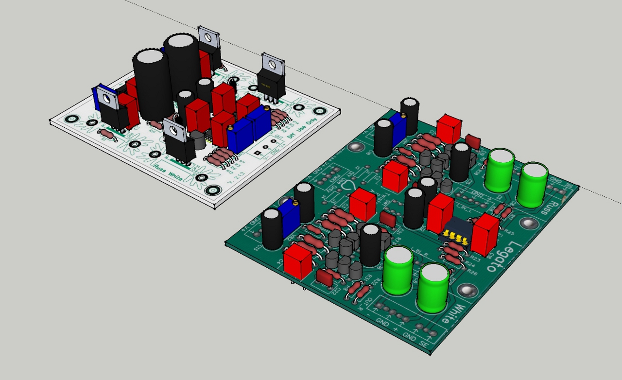

    Har nå lagt ut sketchup modeller av forskjellige twisted pear komponenter. Søk på gwise i søkemotoren i sketchup.

    pellesmil
    14.04.2005
    1.696
    351
    Skedsmokorset
    ee skrev:
    Hei.
    noen som har målene på hva som er absolutt minste innvendige høyde for et buffalo2 kabinett? kun standard oppsett med to toroider/placid/placidbp/buff2/ivy. (uten tridenter)
    beregner også spacer på 6 mm mellom bunn og kort
    hva blir da absolutt minimum høyde i mm?
    dere er heldige som har fått godsakene!
    -Placiden er 40mm fra bunn av print til topp av kjøleribbe
    -ivy + buff er 35mm fra bunn av print på ivy til topp av buff
    -hvor mye du vil space opp i bunn bestemmer du men de som følger med er 13mm og mellom ivy / bufff er de 16mmm (dnne avstanden bestemmes av komponentene på ivy.
    -avstanden i topp er også opp til deg men placiden blir ganske varm så litt avstand skader ikke
    Ps trafoene er ca 36mm høy (med feste)

    ee skrev:
    Hei.
    Den høyeste komponenten er Placid og den er 52mm med Buffalo spacere på 12mm, skulle bli 46mm med 6mm spacere. Hvor har du forresten fått tak i 6mm spacere?

    pellesmil
    14.04.2005
    1.696
    351
    Skedsmokorset
    ee skrev:
    Takker for presise mål! da kan jeg sette i gang med å bygge kabinett. spacer lager jeg på laserkutter. Hvilket materiale bør spacerne være ? Har det noe å si?
    noe umagnetisk
    ps de orginale spacerene er levert med magnetiske skruer = repace
    skal du bruke noen av de orginale spacerene så husk at de er gjenget opp med 04/40 gjenger, lager du nye så bytt hele sulamitten til noe metrisk dvs M3 i fortrinnsvis messing
    pellesmil
    14.04.2005
    1.696
    351
    Skedsmokorset

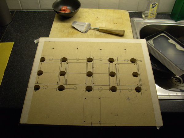

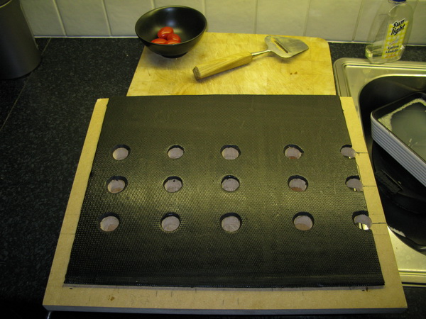

    FERDIG!
    Mye arbeid men så er det meste gjort for å få det til å vare en stund,
    takk for byggehjelp og deleleveranser
    Litt info:
    -20mm mdf, dempet med asfaltplate
    -minst mulig stål,
    -silspeak 425 flettet mellom placid - ivy / buff
    -silk 050mk2 flettet ut fra ivy
    -ekte 75ohm bnc inn på spdif
    -volumite
    -tridens
    -Furutech FP-681 xlr og FP-901R rca ut
    -tvunnet 1,5mm2 pr solicore 223v
    Har spilt i 30 min
    I,ll be back
