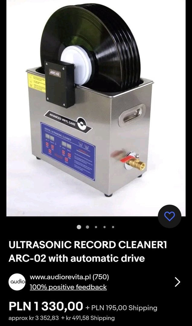

    Hvilken UL-vasker er det dere bruker? Og til dere som kjøper motor som tillegg, hva kjøpes hvor?
    ELJ
    24.09.2008
    1.581
    3.854
    Harstad
    27
    Jeg laget meg en vasker av en UL tank slik flere andre har gjort her. Men ønsket å vaske færre plater/bruke mindre renseveske så jeg kjøpte en Humminguru og den er perfekt for mitt bruk. Lav terskel for å benytte den da det er enkelt og raskt

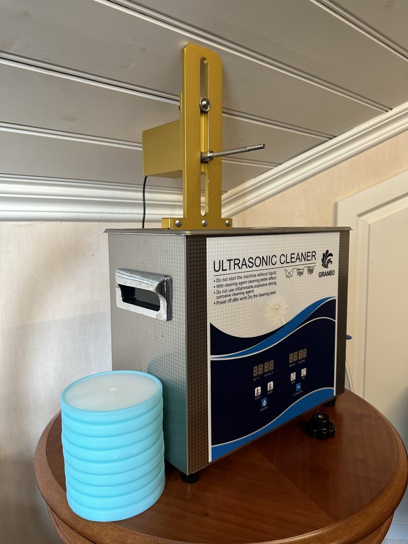

    Jeg kjøpte en ultralydsvasker på alibaba med motor for rotering av skiver, betalte omtrent 4000 for denne og jeg syns kvaliteten er bra.
    Legger ved bilde.
    Jeg får skikkelig rene plater uten knitter, jeg bruker vaskemiddel oppskrift som jeg ha funnet på en gammel tråd her.
