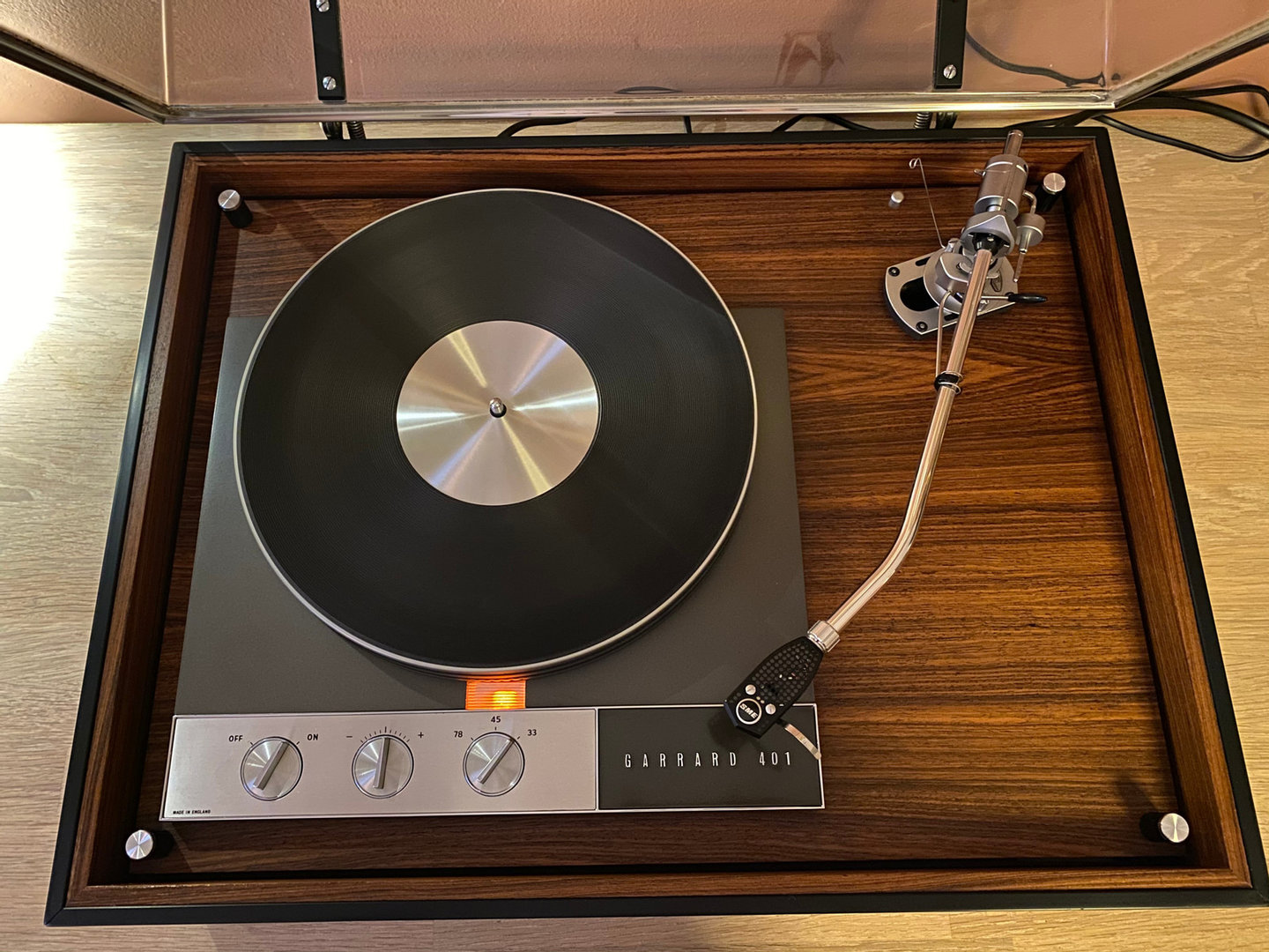

Ligger jo en pen 401 med sme12 på finn .
Vis vedlegget 686034
Tenkte tipse om denne jeg også. 16.500,- virker være bra pris betrakning service på drivverk som trolig er klart til å snurre nye 30 år.
Vs 301 er nok det kosmetiske det som skiller mer enn lyd.

Takk for tipset på 401 på finn @soundscape, veldig flott spiller og arm, og som @PeriodeLytter også skriver vil den vare i mange år med nylig service. Det rykker litt i kjøpegenet når jeg ser den, samtidig som jeg også ønsker å få litt mer oversikt over et annet erkebritisk merke som jeg har tenkt en del på og flere har nevnt her.

Ja, jeg gav 16000 for Volvere uten arm, kunne ikke la være å kjøpe for den prisen. Dersom den Garrarden som ligger ute er så fin som den ser ut så er det litt på samme måte, har du råd til å la være? Du taper i hvert fall ikke penger. Du får arm og plint gratis spør du meg.

Nei, kan nok ikke det, så jeg har nå blitt eier av en Garrard 401. Blir spennende å få den på benken etterhvert og ta den nærmere i ettersyn og koble den opp.
Takk for alle gode råd og innspill, nå skal dere få litt fred, helt til jeg skal begynne å se etter en (engelsk) rørforsterker.
