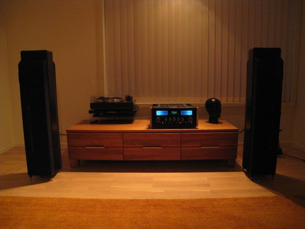

    Har nå spilt over 100 timer på mine Mono Pulse 72A og jeg har ikke blitt mindre fornøyd. Sammenlignet med mine tidligere høytalere Art Deco 10 så har de kanskje en mer direkte bass, mens bassen på ART Deco 10 var mer bredere... på en måde. Vanskelig å sette ord på men uansett mer en smakssak en begrensninger. Bassen i Mono Pulse høytalerne går dypere, enten det eller så er den mer detaljert, vanskelig å si med sikkerhet da jeg ikke har kunnet ha begge høytalersettene samtidig. Mellomtonen i Mono Pulse høytaleren har forbedret seg og er millimeter fra å kunne sidestille seg med ART Deco, men de er ikke helt der. ART Deco var nok litt mer organiske, men det skiller ekstremt lite... alt for lite i forhold til pris. Toppen er for begge høytalerne rimelig like, men faktisk så vil jeg mene at Mono Puls er flinkere på detaljer, mens ART Deco kanskje var mer flinkere på flyt i musikken, igjen en smaksak og ekstremt små forskjeller.
    Kan være at min Ayon Sunrise II forsterker presterer bedre med Mono Pulse, men uansett så er det rått parti i forhold til prisbildet for de to høytalerparene. Mono Pulse er en ekstremt god høytaler, og det uansett om en ser på prisen, og anbefales så klart på det sterkeste!

    Spennende lesning! Virkelig nysgjerrig på lyden av disse, i tillegg er de utrolig stilige. Liker det du skriver om bassen, litt rart egentlig at de kan gå dyperere enn ART Deco men fristende :)
    Størrelsesmessig hadde de nok passet bedre i min stue også..

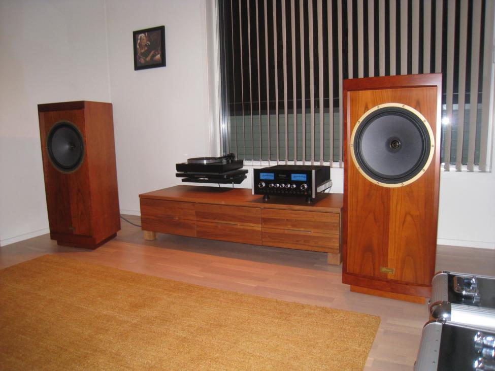

    På tide med en liten oppdatering da min Ayon Sunrise II er solgt til en heldig ny eier. Denne integrerte rørforsterkeren har jeg nå brukt i 4 år, og den har virkelig gitt mange gode musikkopplevelser. Men nå er det bare blitt tiden for å gjøre et bytte og det til en McIntoch MA6900 integrert forsterker. Denne har kun vært i hus noen få dager, men jeg kan allerede si at den gir det jeg har vært ute etter.
    Videre så har jeg fremdeles en Linn LP12 med Ekos II, VdH modifisert Linn Arkiva PU, Lingo 2 og Linn Linto Riaa. CD spiller er en Audio Analogue Paganini 192/24 og den spiller vell og bra når jeg må spille CD’er, men når jeg spiller musikk så er det fremdeles vinyl det spilles mest av. Høytalere er av type MonoPulse 72A og de spiller fremdeles uforskammet bra. Utradisjonellt design på MonoPulse men jeg har alltid likt at form følger funksjon, og i mine øyne så ser de meget bra ut.
    Min HiFi interesse har blitt nedtonet de siste årene, men jeg spiller like mye musikk om ikke mer.

    4 år?? Som tiden går!!
    Moro å se at du koser deg fortsatt, det anlegget høres meget kapabelt ut.

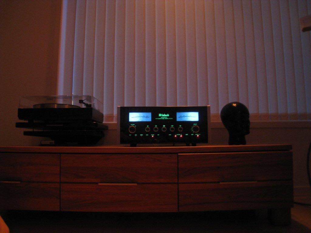

    Meget fornøyd, min "nye" McIntoch MA6900 integrert forsterker ;D ;D

    Nydelig! Kan godt tenke meg at det der er en vellydende kombinasjon.

    Stilig oppsett, strøkent og ryddig!!

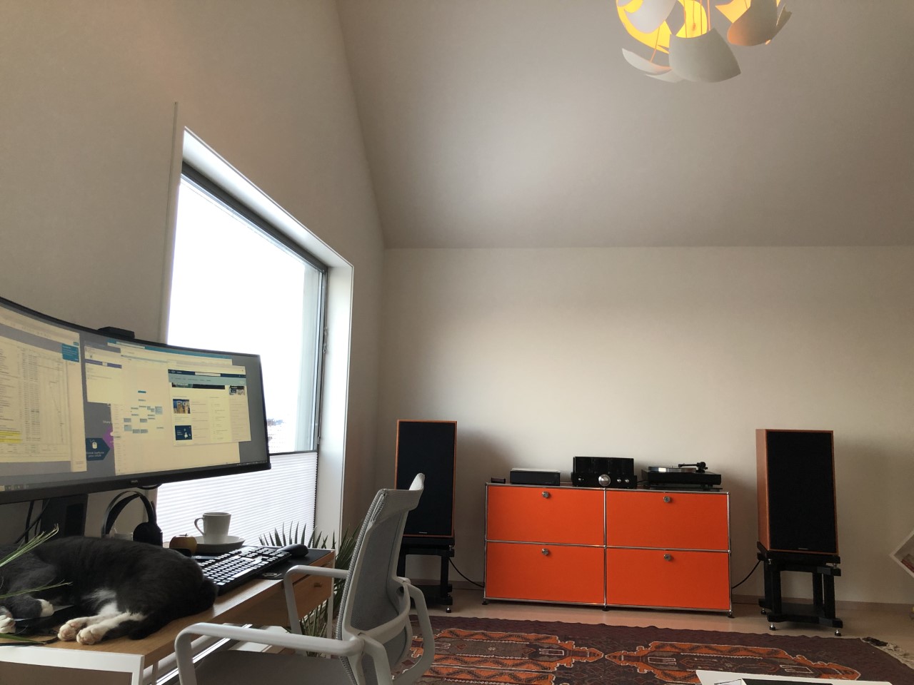

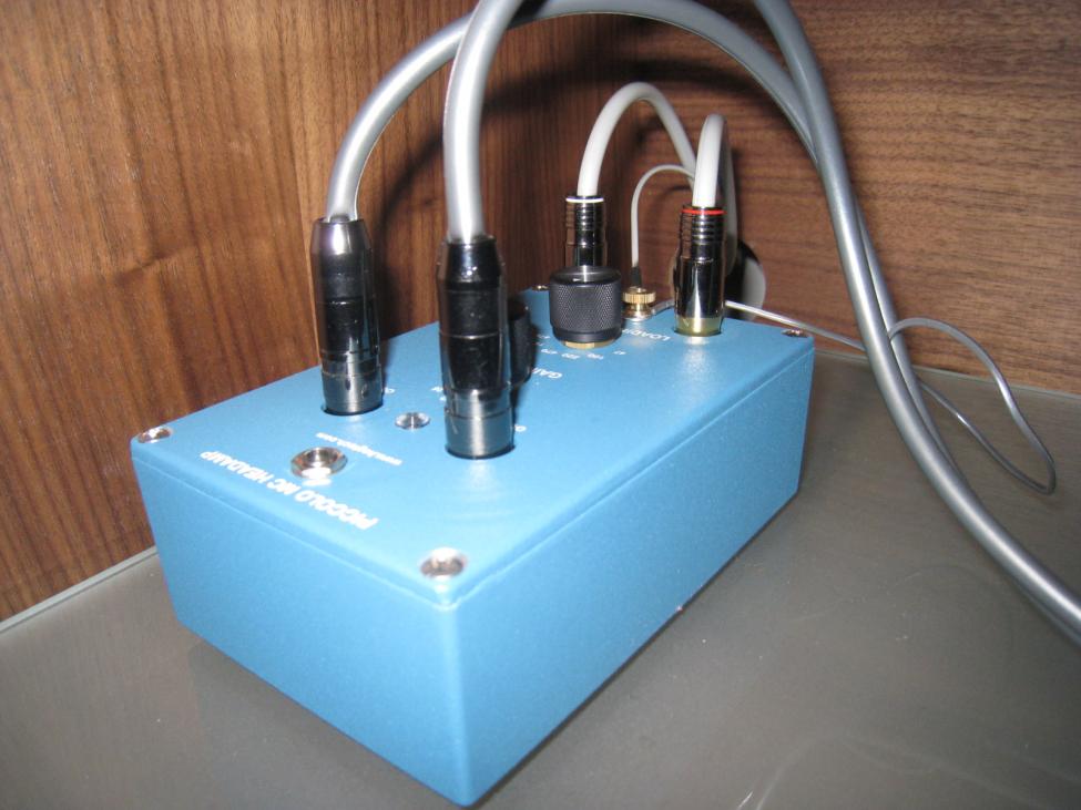

    Liten oppdatering
    Her følger en liten oppdatering fra anleggsfronten, har ikke skrevet så mye de siste årene men må jo holde tråden oppdatert. Har spilt på Tannoy Prestige Glenair 15 nå i noen måneder og er meget fornøyd. De spiller stort med flott bass og mer detaljert en jeg trodde de skulle, har alltid vært overbevist om at det er bedre med flere elementer for hver sin tone, men disse spiller bra. Tror nok at disse blir hos meg en god tid fremmover.
    Før denne oppgraderingen så fikk jeg en Piccolo MC head amp, denne var et impuls kjøp, men den har konkurrert ut det meste jeg har hatt i hus så den blir. Det siste bildet er noen koner jeg fikk til min forsterker, her er jeg litt utenfor min egen overbevisning, men dette funker.

    Tok en runde helt tilbake til starten på tråden din, veldig moro å følge oppigjennom.
    Har kun hørt Glenair 10 selv, og med tanke på det har jeg veldig stor tro på at anlegget ditt er satt opp for most pleasing sound. :)
    Lekkert og stilrent som vanlig hos deg, og til og med en liten rag doll på veggen ;)

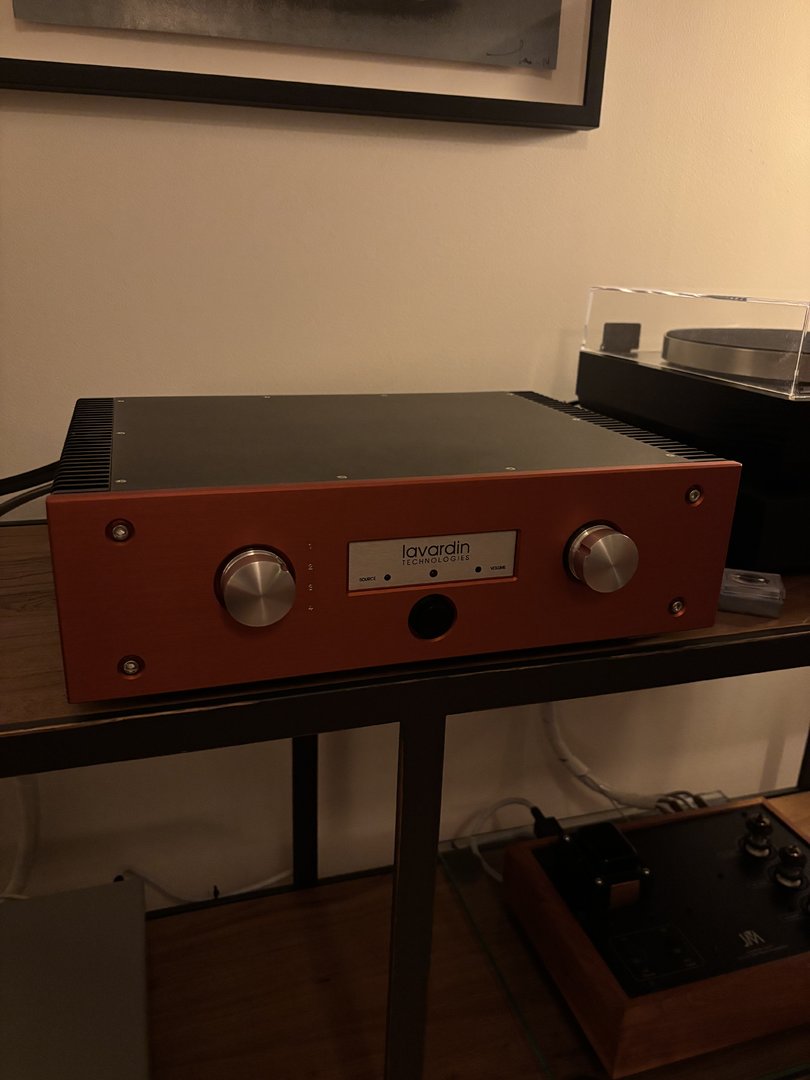

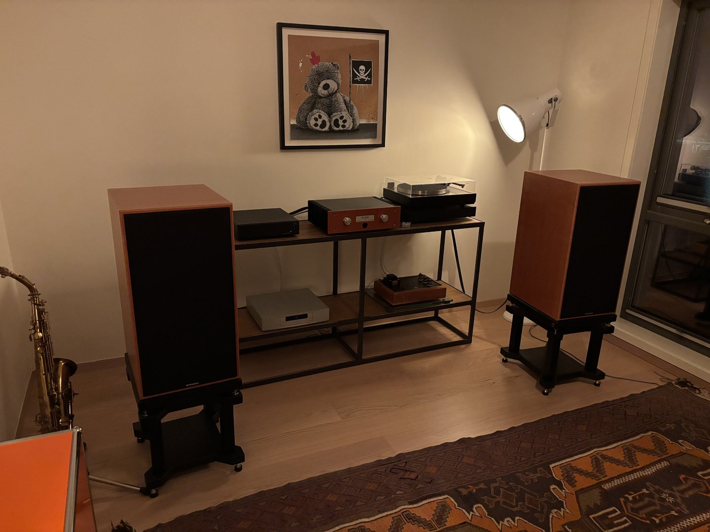

    Så hvor var jeg… 😉
    Det har gått noen år siden sist jeg oppdaterte tråden min, så nå var det på høy tid å dele litt nytt – både i form av bilder og noen ord om hva som har skjedd i hovedanlegget og «stue»-oppsettet mitt (kommer etter hvert).
    Det har vært litt utskiftninger av utstyr underveis, men jeg hopper over det og fokuserer heller på hvordan ting står nå. Jeg har vært litt av «HiFi» de siste årene, men i sommer skjedde det noe som virkelig tente gnisten igjen: Jeg fikk tak i noen nye høyttalerkabler som gjorde bakgrunnen merkbart svartere – og plutselig våknet oppdageren i meg til liv igjen. Jeg har aldri vært noen kabelentusiast, snarere skeptisk, men dette var rett og slett fascinerende.
    Kort tid etter dukket det opp en Lavardin ITx-forsterker til salgs, og jeg fikk den hjem fra en hyggelig selger i Nord-Norge. Denne har stått på ønskelisten lenge, da den skal være en god match med mine Spendor 100 Classic – og tro meg, det er den! For en formidler. Den oppleves nesten som fraværende, selv om den fysisk står der. Jeg er alltid på jakt etter produkter som gir ekte eierglede, og denne tror jeg virkelig hører hjemme i den ligaen.

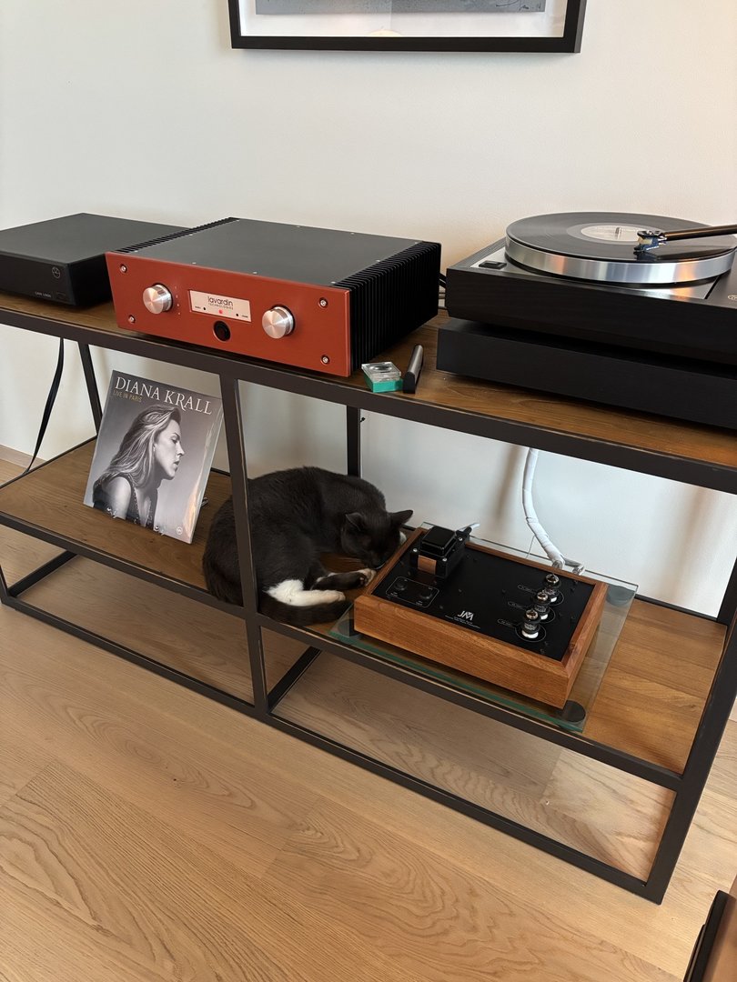

    Neste fokus ble riaa-delen. Her har jeg testet flere rørkombinasjoner, og med god hjelp fra Mr. Audiomix fant vi til slutt den rette miksen. Resultatet er en riaa som er både mer støyfri og oppløst – jeg hører nå «rommet» og kontrastene på en helt ny måte. Jeg har vært fornøyd med riaa tidligere, men ser nå at det var mer å hente, takket være Lavardin ITx sin inntreden i oppsettet.
    Katten Leo har sin plass der i nærheten av riaa og rør. Jeg ble advart om at Lavardin ITx kunne være kresen med hva den kobles til, og ja – det var noen utfordringer med jording som jeg ikke har hatt tidligere. Men da det først ble løst, ble det stille som graven og tonene nydelige.
    Utstyr i hoved anlegget er nå følgende:
    • Dedikert kurs for anlegget.
    • Linn LP12 (Cirkus, Ekos, Lingo2) med Soundsmith Zephyr Mk III PU
    • JuicyMusic Tercel RIAA (NOS-rør)
    • Linn Silver signalkabler
    • Lavardin ITx integrert
    • Høyttaler kabler Tellurium Q – Silver II
    • Spendor Classic 100

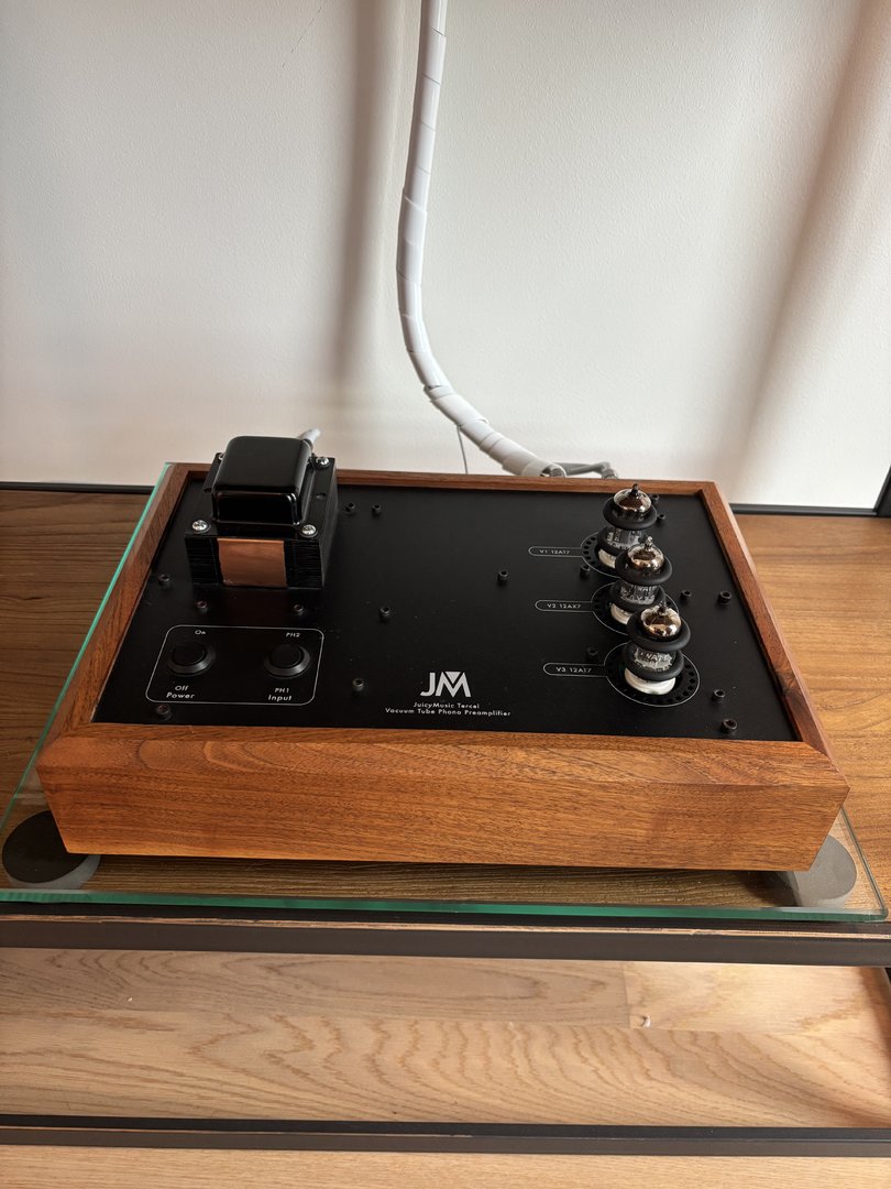

    Jeg har som nevnt jobbet med rørvalg i Tercel for å få mer ro, svart bakgrunn og bedre detaljrikdom. Her har Hans «Audiomix» levert rør av ypperste kvalitet. Og de blir bare bedre i skrivende stund.
    • V1 (12AT7/ECC81 – inngang): Telefunken ECC81 NOS, som gav lavere støygulv og mer åpenhet.
    • V2 (12AX7 – EQ/hovedforsterkning): landet på Philips Miniwatt SQ 12AX7S NOS – organisk, detaljert og balansert.
    • V3 (12AT7 – utgangsbuffer): Miniwatt ECC81 NOS gir sømløs dynamikk ut mot forsterkeren.
    Tiltak ellers i riaa: rens/stram rørsokler, riktig kapasitans via DIP-brytere (ca. 100–150 pF for Soundsmith Zephyr Mk III + Linn Silver kabel), samt montering av strømfilter i riaa.
    I HighFidelityReview av Tercel skrives det følgende som kommentar til review av Mark Deneen fra JuicyMusic:
    “And finally, although the Tercel shares the identical circuit design as our much more expensive BlueBerry (forforsterker), we do use less costly coupling capacitors in the Tercel to accommodate the price difference between the units. In my direct listening comparisons, there is about a “5% difference in sound.”
    De 5% ønsker jeg å få tak på, og jeg er allerede i gang med å finne ut hvilke kondensatorer jeg skal bruke for oppgraderingen. I BlueBerry ble det brukt Hovland Musicaps, men usikkert om jeg får tak på disse i ønskede verdier.

    Mark Deneen som er designer hos Juicy Music uttalte følgende: “And finally, although the Tercel shares the identical circuit design as our much more expensive BlueBerry, we do use less costly coupling capacitors in the Tercel to accommodate the price difference between the units. In my direct listening comparisons, there is about a “5% difference in sound.”
    Så jeg har nylig oppgradert utgangskondensatorene (1.0 µF) i min Juicy Music Tercel RIAA-forforsterker til Jantzen Silver Z-Cap, og resultatet er tydelig hørbart som lovet:
    • Åpenhet: Lydbildet har åpnet seg– mer luft og rom rundt instrumentene.
    • Bass: Dypere/mer bass og mer definert bassgjengivelse. Definert trodde jeg men mer var overaskende…
    • Detaljer: Generelt mer mikrodetaljer og bedre oppløsning – slipper igjennom mer.
    Dette er en forbedring sammenlignet med de originale kondensatorene, og viser hvor mye komponentkvalitet kan påvirke lydopplevelsen – selv i en allerede god RIAA.
    Neste steg blir å bytte/teste ut de resterende kondensatorene tenker jeg:
    • 0.47 µF (inngang)
    • 0.1 µF (RIAA-EQ)
    Planen er å bruke Jantzen Superior Z-Cap som er betydelig større en de som nå er i riaa. Så det blir trangt, men jeg skal få plassert de. Jeg valgte å gå mot mer holografi en mot det romantiske i kondensator valg, og jeg liker det 😊.

    Fra bra til fantastisk – små komponenter og pris, stor forskjell i ytelse. Dette har vært gøy, kjekt å bruke loddebolten igjen samt få resultater i denne grad.
    Jeg har oppgradert alle koblingskondensatorene i min Juicy Music Tercel RIAA, og resultatet er imponerende.
    • 1,0 µF → Jantzen Silver Z-Cap: Stor forbedring! Mer luft, bedre oppløsning og en silkemyk topp. Lydbildet åpnet seg og fikk mer dybde.
    • 0,47 µF og 0,1 µF → Jantzen Superior Z-Cap: Mer subtil, men merkbar forbedring. Helheten ble roligere, mer naturlig og med bedre flyt og flere detaljer.
    Totalt sett har Tercel fått et klart løft – mer musikalitet, bedre romfølelse, åpenhet, og en mer engasjerende presentasjon. Anbefales for alle som vil hente ut det lille ekstra fra denne fantastiske RIAA-en, eller har et lignende design i sin riaa.

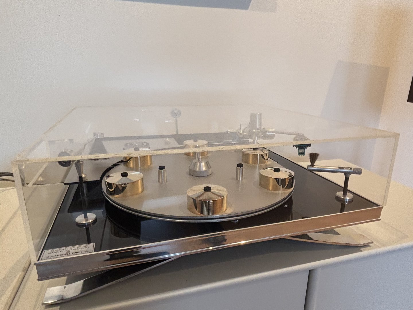

    En sjelden fugl i stua – Michell Reference Electronic
    I hovedanlegget står en LP12 og gjør jobben sin, men i stua har jeg noe helt spesielt: en Michell Reference Electronic. Jeg trodde lenge jeg hadde kjøpt en Hydraulic Reference (det er en historie for en annen gang), men det viste seg å være denne sjeldenheten – og det gjør meg bare enda mer fornøyd!
    Hvorfor er den spesiell?
    Michell Reference Electronic ble kun produsert i ett år (1976), som Michells første egenutviklede platespiller etter samarbeidet med Transcriptors. Den er i praksis en videreutvikling av Hydraulic Reference, men med elektronisk hastighetskontroll og en børsteløs DC-motor i en forseglede modul. Produksjonen var så kort at den i dag er en ekte samlerfavoritt.
    Detaljene som gjør meg glad:
    • Elektronisk styring av 33/45 rpm med finjustering via mikro-potmetre
    • Original sweep-arm og pickup-børste laget av ekornhår (ja, ekte ekornhår!)
    • Alt er holdt originalt, kun en grundig service og justering er gjort
    • Pickupen er en Sonus Silver P – en klassiker som fortsatt spiller nydelig
    Og designet? Etter min mening en av de vakreste platespillerne som noensinne er laget. Den kombinerer teknisk finesse med en estetikk som skriker 70-talls high-end på sitt beste.
    Eierglede i bøttevis, dette er ikke bare en platespiller – det er et stykke hi-fi-historie.

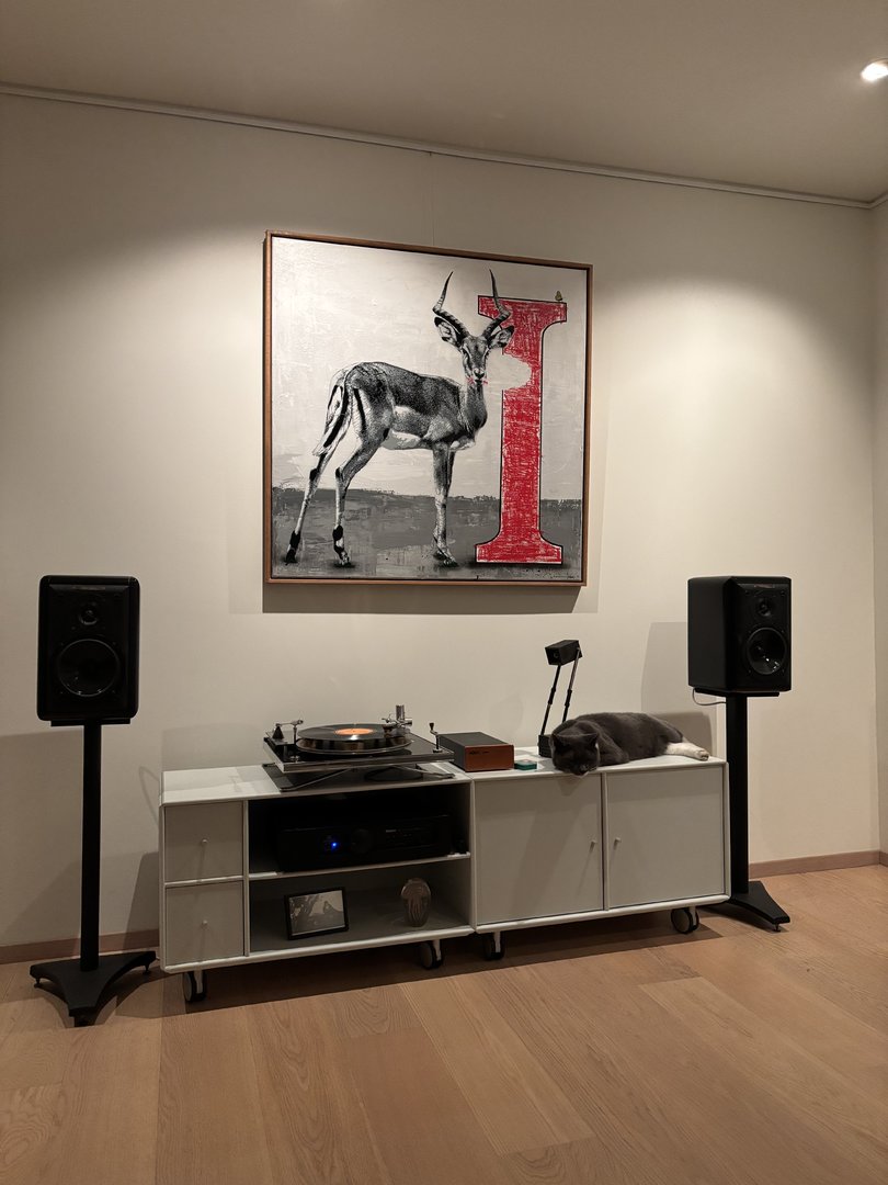

    Fikk plutselig lyst til å vise stue anlegget. Noen ganger er det ikke hvor mye det koster men hvor mye følelse det ligger i det. Så her er det, i all sin prakt, og spiller så bra 🙂.
    Hva består oppsettet av?
    Det ble litt impulsivt at jeg la ut det bildet, men jeg ble rett og slett så begeistret over hvor bra lyd man kan få uten å bruke hundrevis av tusenlapper.
    Oppsettet består av en Michell Reference Electronic med en Nagaoka MP‑110 pickup som fortsatt er under innspilling. Pickupen er rimelig, spiller svært godt, sporer fint på armen – og blir bare bedre og bedre etter hvert som den får noen timer på seg.
    Derfra går signalet videre til en HOLFI Ellipse batteridrevet RIAA med helt nytt batteri, og så til en Synthesis Magnum 100 hybridforsterker med rør i forforsterkerdelen.
    Siste ledd i kjeden er Sonus Faber Minutto. De har en nydelig mellomtone, en imponerende bass til størrelsen, og en diskant som kanskje ikke er superutstrakt, men absolutt helt godkjent.
    Alt i alt synes jeg dette spiller svært bra – spesielt med tanke på hvor lite penger jeg faktisk har brukt på hele oppsettet.

    Etter seks gode måneder med Lavardin ITx i racket, tenkte jeg det var på tide å dele noen erfaringer. Lavardin har fulgt meg i bakhodet i mange år – faktisk helt tilbake til 2007 dukket den opp i tråden min første gang her på HFS. Den gang hadde jeg Spendor S100, og jeg var i kontakt med en av teknikerne hos Lavardin. Han fortalte varmt om den gode matchen mellom deres forsterkere og nettopp S100-serien. I hovedstudioet til Radio Classique i Paris brukte de blant annet Lavardin Model A80, og kombinasjonen ble beskrevet som spesielt vellykket.
    Det tok noen år før det ble Lavardin hos meg, men i dag er jeg utrolig glad for at jeg til slutt tok steget.
    Så – hva er det som gjør denne komboen så spesiell?
    Lavardin ITx er en forsterker som «forsvinner» i kjeden. Den er usedvanlig transparent, og presenterer musikken med en naturlig renhet som fascinerer meg hver gang jeg setter meg ned for å lytte. Tonene bare flyter ut, uten at forsterkeren legger igjen noe av egen signatur.
    Spendor 100 Classic på sin side har den varme, fyldige og karakteristiske britiske monitor‑klangen som jeg alltid har likt. Mange forsterkere jeg har prøvd gjennom årene har tilføyet litt for mye av sitt eget preg, men ITx lar Spendor være Spendor – akkurat slik Classic‑serien fortjener å bli presentert. Resultatet er at Spendors styrker ikke bare får plass, men faktisk forsterkes. Lavardins kontroll, presisjon og timing gjør at helheten fremstår mer realistisk og uanstrengt enn noe jeg har hatt her tidligere.

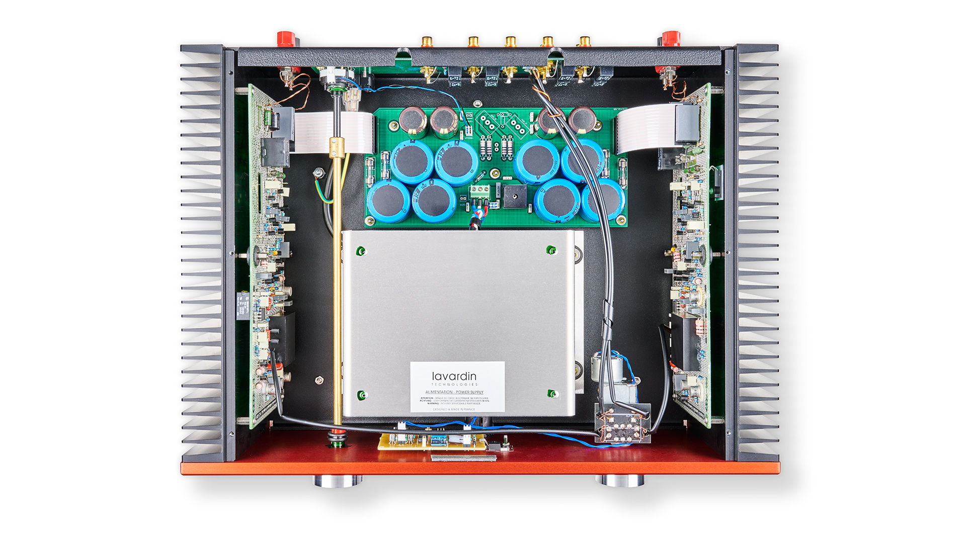

    Memory Distortion – magi eller markedsføring?
    Lavardin bygger som kjent på sitt omtalte (og kontroversielle) «memory distortion»-konsept. Kort forklart handler det om at tradisjonelle transistorer kan bli påvirket av tidligere elektronflyt, og at dette igjen skal gi en hardere og mindre naturlig klang. Lavardin hevder at ITx reduserer denne effekten, og dermed låter mer naturlig og «analogt».
    Om det er dette som gjør at ITx skiller seg så tydelig fra andre forsterkere jeg har hatt i huset, vet jeg faktisk ikke. Men én ting er sikkert: Det er noe helt spesielt med måten ITx formidler musikk på – uanstrengt, organisk og utrolig tilstedeværende.
    Jeg har gjerne for vane å åpne boksene jeg har i huset for å se litt på innmaten, men akkurat her har jeg valgt å la være. Litt fordi Lavardin er notorisk hemmelighetsfulle, og litt fordi jeg mistenker at det bor små «aliens» der inne som jeg ikke vil slippe løs…
