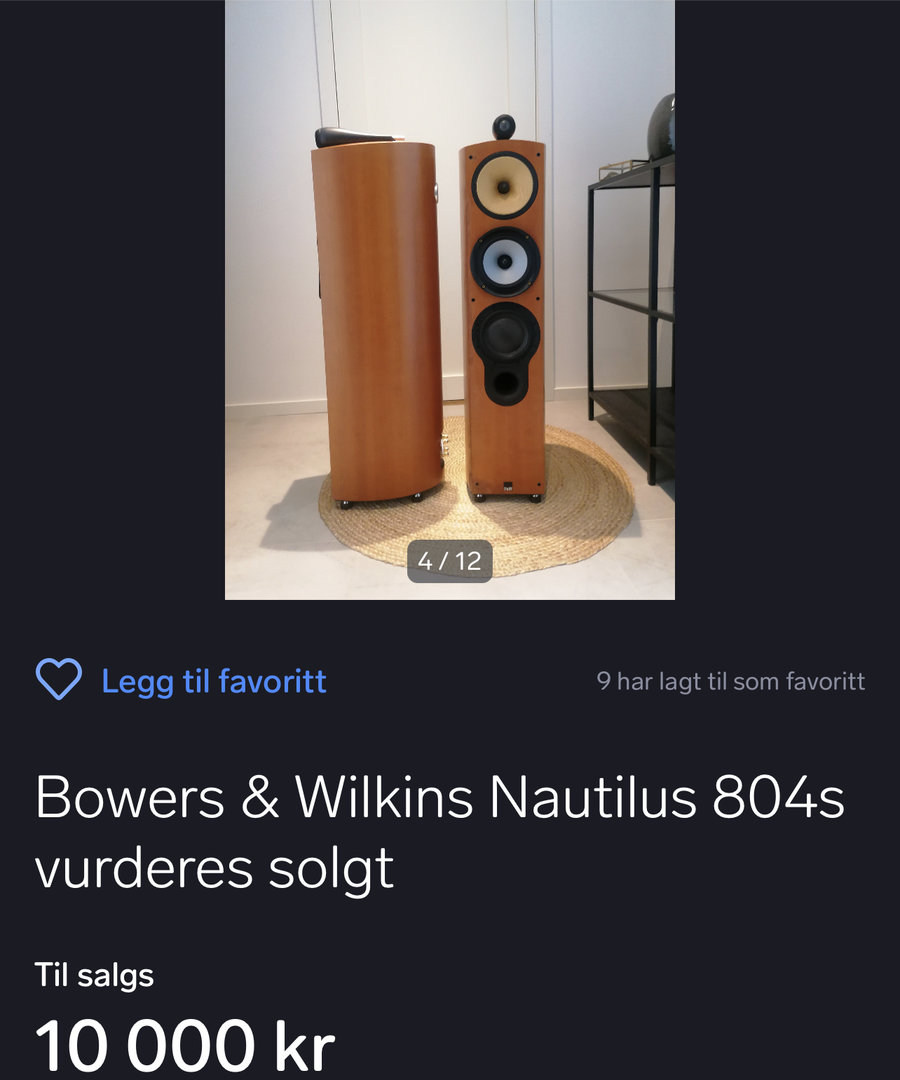

    Limited edition-utgave av 804s på Finn akkurat nå:)

    Om de er i god stand så var jo dette en relativt fornuftig pris for 804s.

    Sikkert dyrt å få tak i originale elementer vil jeg tro. De hvite der så suspekte ut.
    Det har du helt rett i; den hvite hører ikke hjemme der - begge skal se ut som nederste bass-element.
    NB! Hadde ikke på briller når jeg myset på bildet første gang.....

    Jeg ville styrt unna disse 804s - slike høyttalere med uoriginale bass element er vel ikke noe jeg ville kjøpt.
    Det er mulig å oppdrive originale elementer - men det blir fort veldig dyrt.
    Fant:
    Blir:
    5172 * 1.25 = 6465,- (+ frakt).
    Samt man vet jo ikke om noen kreative løsninger har blitt benyttet ved montering av de uorginale, kan være skader som ikke er reversible.

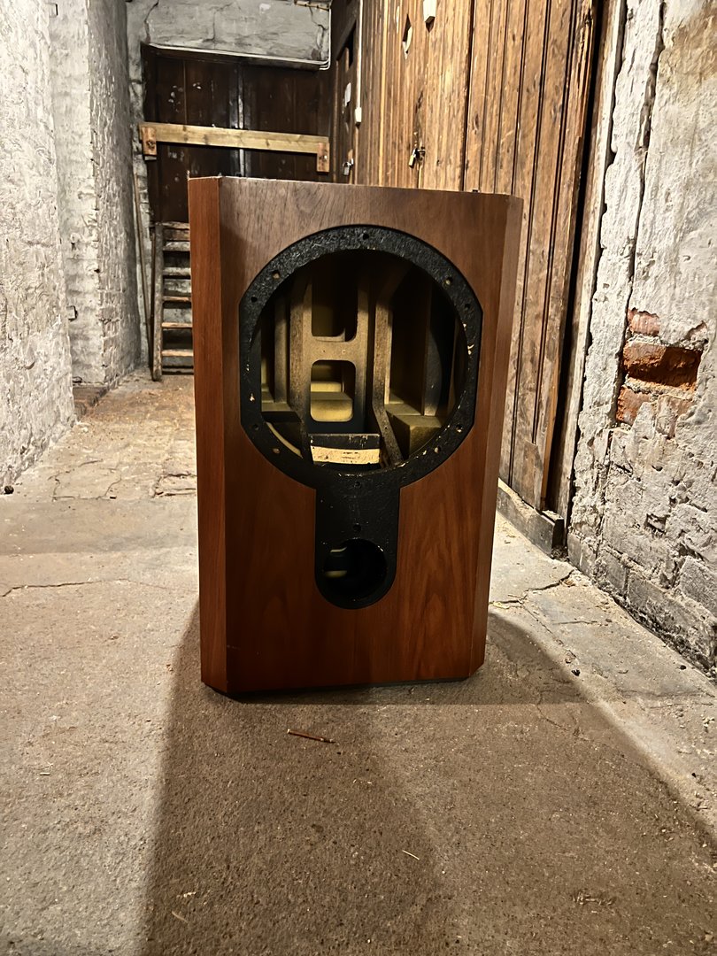

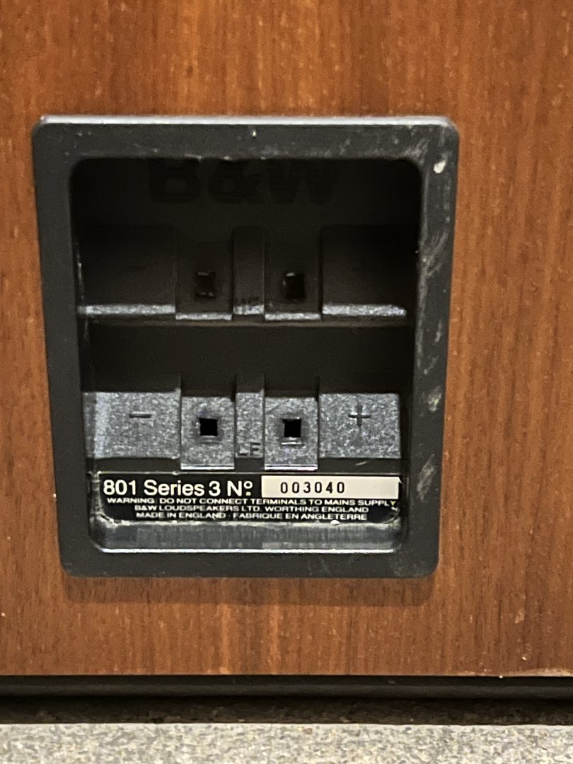

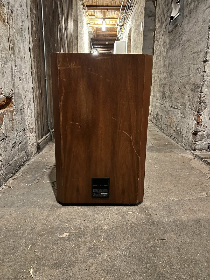

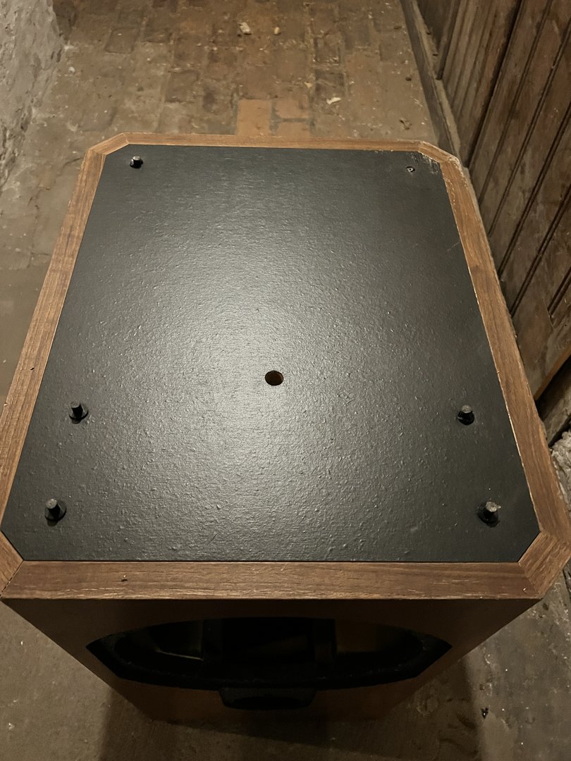

    Har et 801S3 kabinett stående. Uten element, delefilter eller mellomtonekabinett/diskant. Tilstanden er så som så, en del riper, men helt etter hva jeg kan se.
    Kan det være noen her inne som har behov for en slik kasse? Er det verdt noe, eller er det gis bort mot henting?

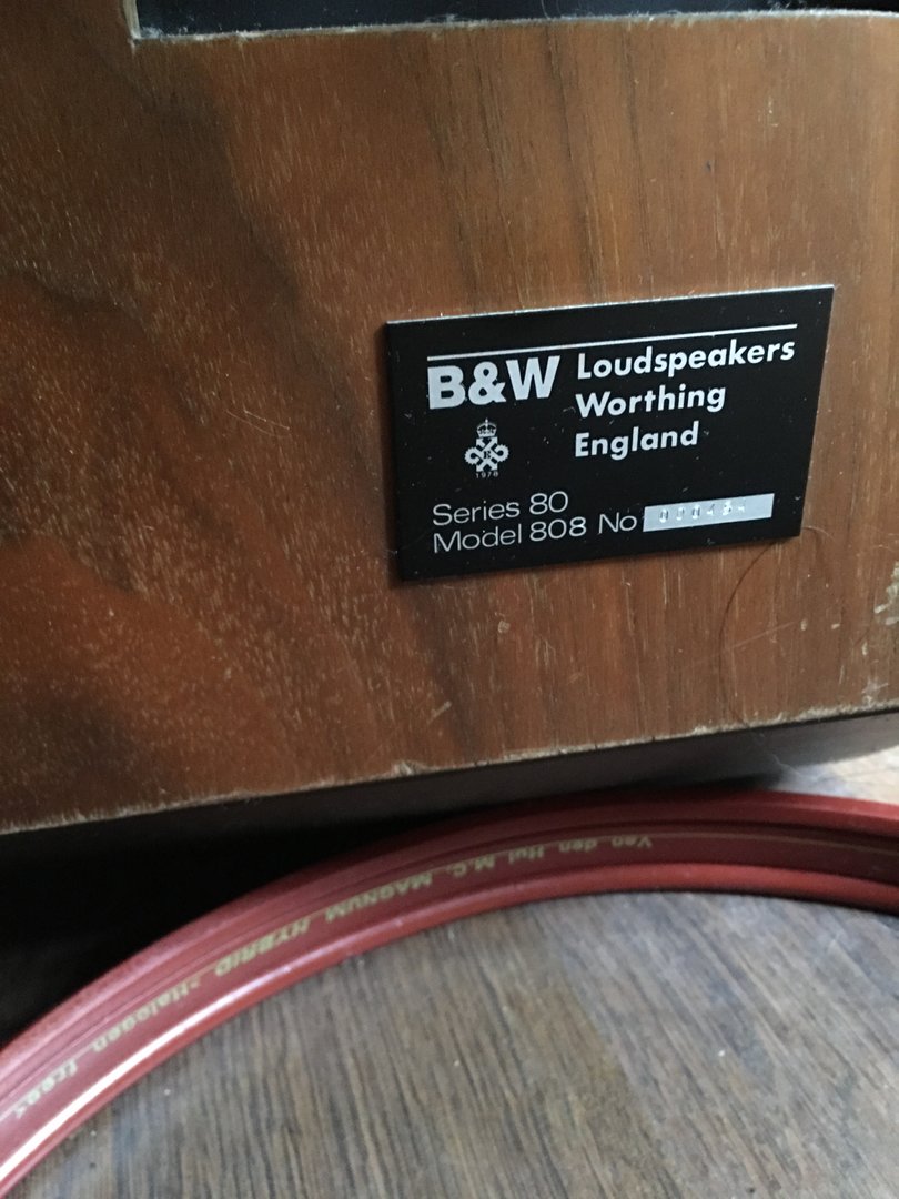

    808 Ser kule ut, men også litt random hvor man skal plassere elementer. Låter det bra da? :)
    Gøy å høre ett medlem av det motsatte kjønn sette pris på disse monstrene rent estetisk 😁👍
    De låter helt fantastisk. Helt klart de beste høytalerne jeg noen gang har hørt. Enormt lydtrykk/mengde, veldig nøytralt lydbilde, krystallklart og alle detaljer separert. Like fantastisk på lavt som høyt volum.
    Skal jeg utsette noe så er det kun det at de er kresne på kilde og komponent kvaliteten på anlegget forøvrig. Samme med rom og plassering om man virkelig skal få den perfekte lyden. Kommer aldri til å selge disse og kommer jeg over ett par til, til en overkommelig pris så kjøper jeg umiddelbart.
    Elementene er ikke vilkårlig plassert selv om det kanskje kan se litt sånn ut, om det var det du mente?
    Skulle du være interessert så kan du lese litt om hvordan de er laget og hva som var målet med disse studio-monitorene i linken under.
