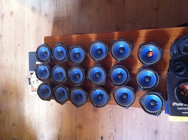

    Elementene er alle 18, med rotten surroundings.

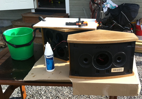

    Gjort i dag :
    [x]1 - Skru ut elementene.
    [x]2 - Vaske kabinettene, og lime alle kanter mellom finerte flater.
    Rettet opp den knekte bøyde kanten.
    [x]3 - Varme opp riper med damp, og strykehjern for å få mest mulig ut av fineeren.

    Se så fint treverket ser ut etter kunn en vask :
    ser bedre ut enn i virkeligheten på bildet, men ble veeeldig mye bedre.

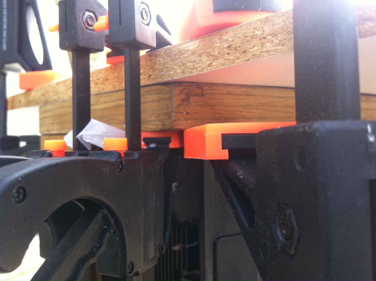

    Har du kun presset lim inn i det skadde hjørnet og presset det opp eller?
    Ja, jeg blandet ut litt lim med vann, tapet så en "kopp" rundt hjørnet og fylte denne med dette utvannede limet. Jeg tokk så å smurte inn de største sprekkene med u-utblandet lim.
    Som du ser på bilde rett under det skadede hjørnet så presset jeg hjørnet opp igjen ved hjelp av en plate og klemmer.

    Vanelig trelim, for å være eksakt : Bostik trelim, varenr LI9913, fra dynabel.no 78kr,-

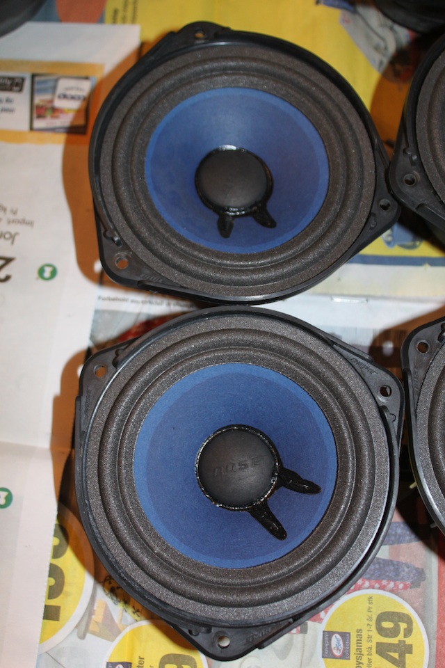

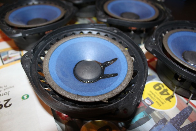

    Bose 901 series 6, from junk to Treasure
    Før skraping,:
    rester fra skrapinga:
    etter skraping, av kantan, men ikke av pappen enda:
    Og prøvepålegging av ringene, ikke limt enda, men ser jo fint ut:
