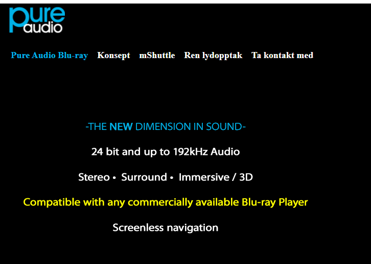

Jeg har pr i dag et 2-kanals oppsett (uten skjerm), der jeg bruker en Electrocompaniet EMP-1 som drivverk.
Men denne støtter ikke Blu-Ray Pure Audio, som jeg også ønsker å kunne spille av på anlegget.
Hvilken audiofil spiller ville dere anbefalt, når bilde ikke er prioritert? Pris helst ikke over 15'
Og hvilken type tilkobling bør da brukes for best mulig lyd?
Min pre er en Parasound P6 som ikke har HDMI. I dagens løsning bruker jeg XLR.
Vil det funke greit til Blu-Ray Audio også?
Alle konstruktive forslag mottas med takk! :)

Skal denne bare brukes til Pure Audio-plater? Utenom 2L så er det ikke mye musikk tilgjengelig, jag fant kanskje 10 titler hver i klassisk, jazz og pop/rock jeg vurdere å kjøpe så jeg droppet det (tror jeg har en Coltrane i rest bestilling hos PK enda). Generelt så fungerer ikke drivverk på multifunksjons spiller særlig bra for cd (imo) så om du også skal spille cd ville jeg ikke brukte en spiller til alt.
ToreA
27.01.2005
40
Alta
Nei, tenkte på en spiller som tar alt, helst.
Og som jeg kan bruke hvis det etterhvert blir et større utvalg av hi-res musikk.
Streamer også, men er fortsatt litt gammeldags når det gjelder plater
