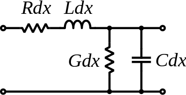

    Nei, kapasitansen er nettopp det, kapasitans (C) mellom de to lederne og mellom hver av lederne og en eventuell skjerm. Motstanden i kabelen er resistansen R, rett og slett den ohmske seriemotstanden som avhenger av tverrsnitt, lengde og materiale. Dessuten har du induktans L og konduktans G. Kapasitans og induktans avhenger først og fremst av avstanden mellom de to lederne og lengden av kabelen. Kapasitans og induktans påvirker ulike frekvenser ulikt, resistans og konduktans gjør det ikke.
    Illustrert for en kort lengde dx av kablingen:
    https://en.wikipedia.org/wiki/Transmission_line#Telegrapher's_equations
    For alle praktiske formål kan analoge audiokabler og strømkabler anses som korte i denne sammenhengen (dvs sammenlignet med bølgelengden av signalet), så modellen over holder for å beskrive oppførselen av hele kabelen.

    Nei, kapasitansen er nettopp det, kapasitans (C) mellom de to lederne og mellom hver av lederne og en eventuell skjerm. Motstanden i kabelen er resistansen R, rett og slett den ohmske seriemotstanden som avhenger av tverrsnitt, lengde og materiale. Dessuten har du induktans L og konduktans G. Kapasitans og induktans er frekvensavhengige, resistans og konduktans er det ikke.
    Vis vedlegget 552039

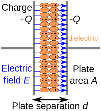

    Hvis man skal være helt presis er kapasitans et uttrykk for evnen til å lagre energi i det elektriske feltet mellom de to lederne (eller mellom en leder og skjermen). Kapasitans er definert som endringen i elektrisk ladning for en gitt endring i spenningspotensiale mellom lederne. Den kommer bare an på avstanden mellom lederne og materialene i gapet mellom dem. Den totale energilagringen blir da produktet av kapasitansen og spenningsforskjellen.
    https://en.wikipedia.org/wiki/Capacitance
    https://en.wikipedia.org/wiki/Capacitor
    Tilsvarende sier induktansen noe om energilagringen i det magnetiske feltet rundt lederne.

    Hvis man skal være helt presis er kapasitans et uttrykk for energien som er lagret i det elektriske feltet mellom de to lederne. Kapasitans er definert som endringen i elektrisk ladning for en gitt endring i spenningspotensiale mellom lederne. Den kommer bare an på avstanden mellom lederne og materialene i gapet mellom dem.
    Vis vedlegget 552040
    Så for å være litt mer upressis så er kapasistans forskjellen mellom i energi mellom ledere / skjerming? Og at lavere kapasistans, altså liten forskjell mellom ledere / skjerming er å foretrekke? Du trenger ikke være helt teknisk korrekt, det er bare konseptet jeg må vrenge hodet rundt. Så får det teknisk korrekte komme etterpå :)
