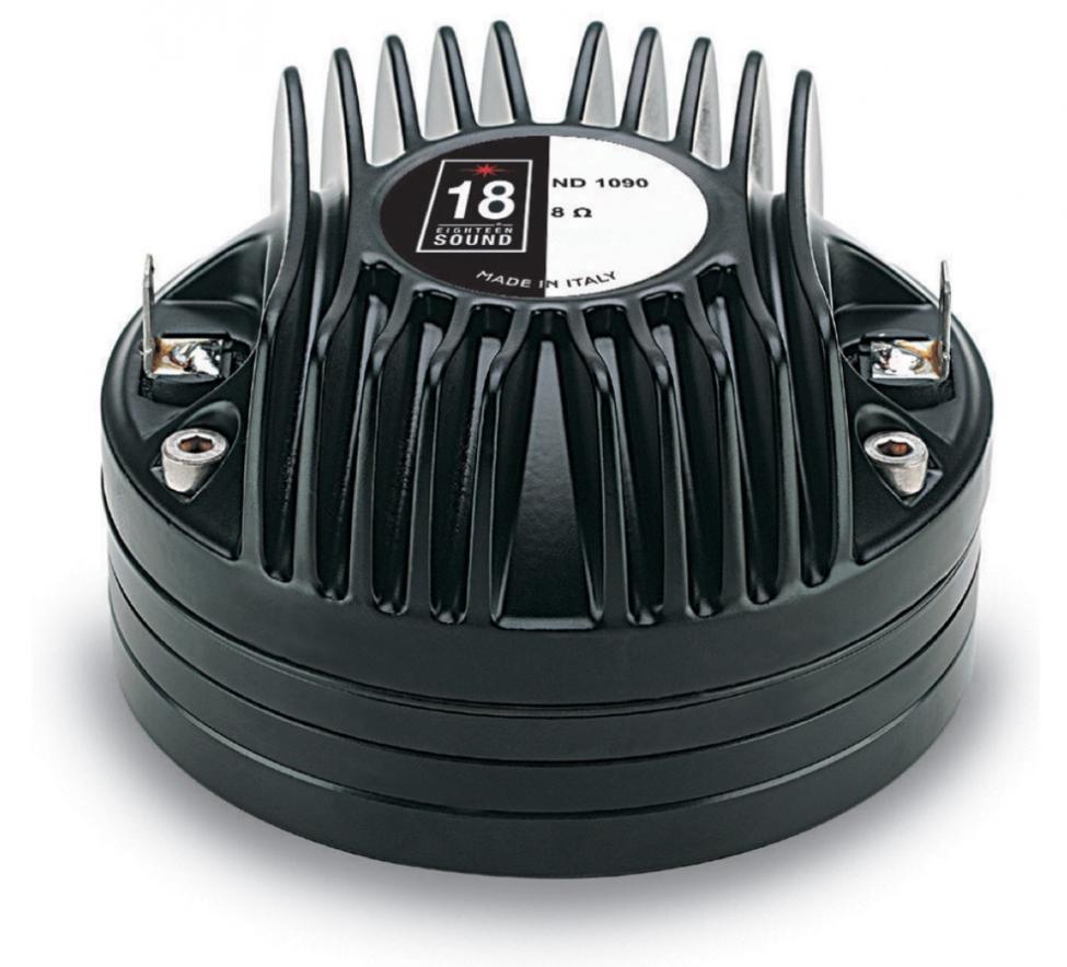

    Det eneste er at 18 sound drivern er litt snill.

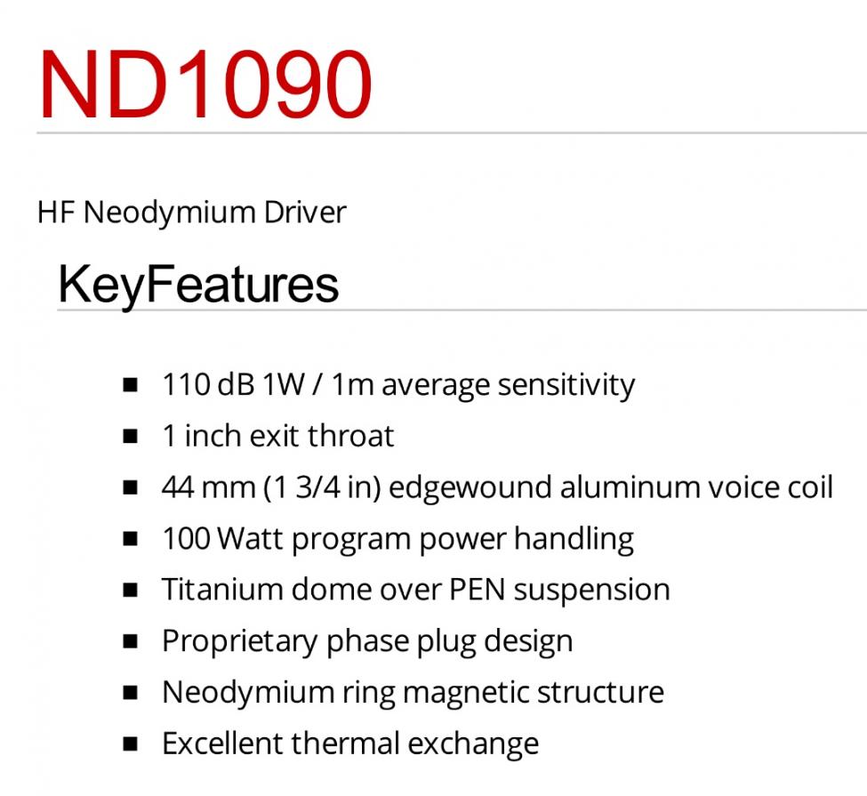

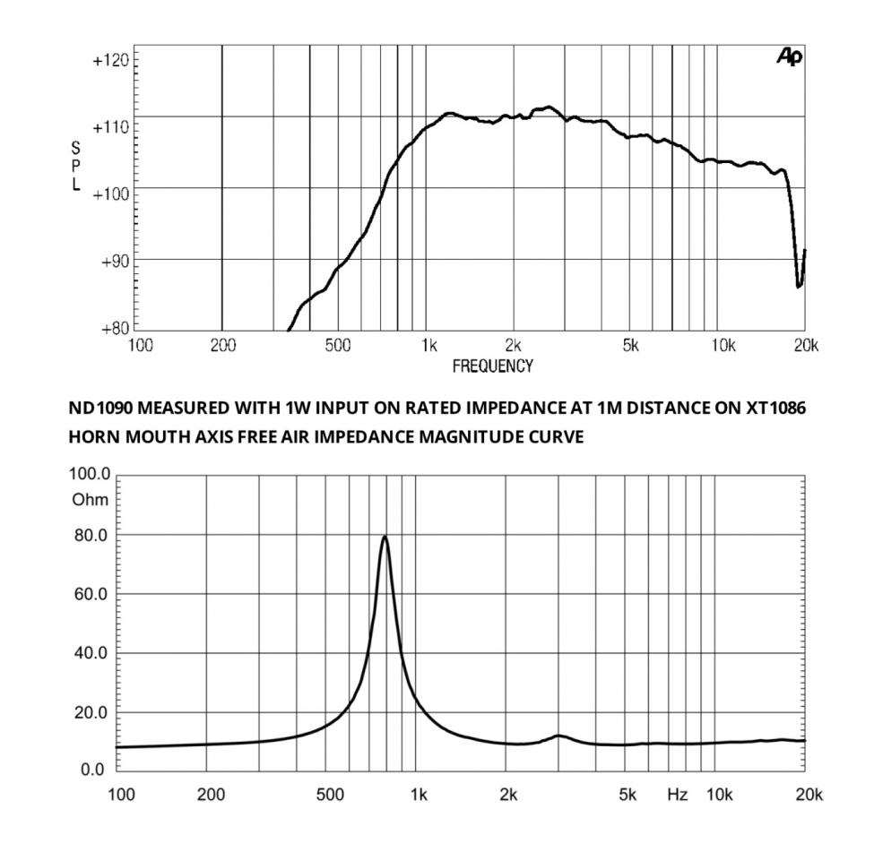

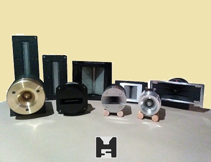

    Jeg tror, men vet ikke garantert, at denne burde fungere supert.
    I og med at jeg liker T500 som har magnesium membran så burde en høykvalitets titandriver med relativt lite membran i areal også spille bra helt opp.
    Har fått denne 18 sound drivern som et forslag av Snickers. Og grelv har fortalt meg at en titandriver rett implementert kan låte meget bra.

    Sist men ikke minst. Kanskje Sluket kan bekrefte?
    Hva slags membran har Goto og innstegsmodellene til ALE?

    Titan. Det er mange ihuga lydfolk i Japan som IKKE vil ha Be og sverger til andre materialer btw.
    Det er brått slutt på Be fra i hvert fall ALE da det er totalt eksportforbud fra Japan og et helsike dersom noen blir knepet.

    Nevnte T500 og ikke minst ET-703 går "lekende lett" til 20k. Poenget med ET-703 og 45k er å unngå oppbrytninger i det HØRBARE området som teoretisk (dessverre) da er 20k. Da vil ikke distorsjon speile seg nedover i det hørbare området.

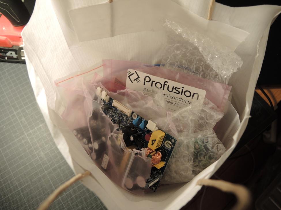

    Eller så fikk jeg med meg en fin goodiebag med anaview nips sist jeg var innom Hornlyd, og etter en tur til Lydrommet for å kjøpe plugger og kontakter så var det bare å fyre opp drillen.

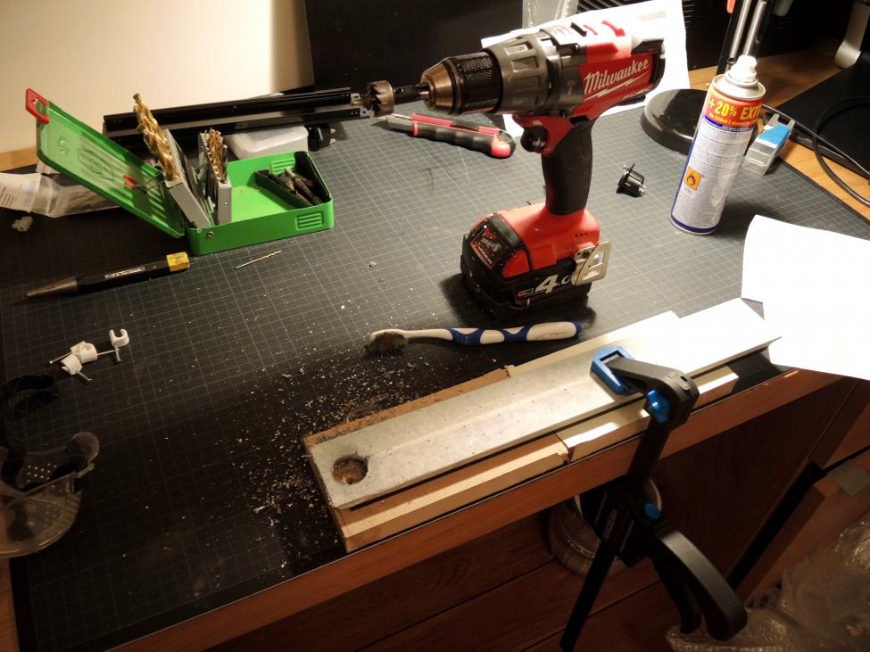

    katta inspiserer borret for slitasje.

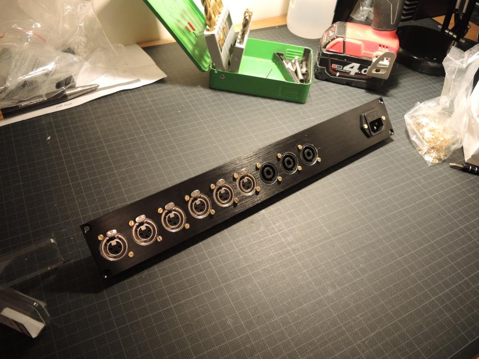

    gikk for 4-polet speakon HT terminaler siden der var såpass trangt.
    veldig plassbesparende :)
    Blir forhåpentligvis litt tid til å montere kort og trekke ledninger på lørdag.
    må bare lese de gamle anaview byggetrådene en siste gang først, slik at jeg ikke går glipp av noen gode tips og fallgruver.
    (og ja, kommer til å gå over arbeidsplassen med lupe og silkehansker for å kvitte meg med metallspon før jeg finner frem forsterker-kortene fra posen ;))
