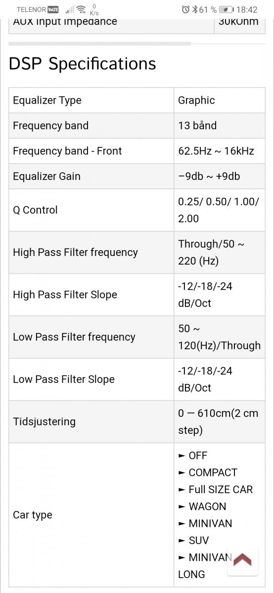

    Hvordan spiller det nå med Kenwood kdc-bt730dab?
    Borte er duringen i dørene og ulyden.
    Opplevd mindre bass, men kjenner det er mer trøkk i kroppen. Så konklusjonen her er at det spiller mye renere og høyere.
    Kenwood har oppgitt 22w og max 50w mot kanskje 30w fra før.
    Vertfall er det enkelt å høre at det er mer kraft nå.
    Lydkvalitet:
    Nøytralt.
    Ikke varm lyd og ikke Pioneer kaldt heller, som du får med Pioneer og f. Eks Magnat.
    Magnat og Kenwood låt greit husker jeg fra Audien. Hadde Magnat i bakdørene der og først Pioneer før det ble byttet ut.
    Opplevd litt tynt kanskje. Men har ikke justert på anlegget enda heller. Er litt å justere på.
    Klangmessig nøytralt.
    Hvis det haller mot en side, så er det kald lyd, men lite i såfall.
    Utfra kvaliteten er det nok Cabasse som har laget elementene eller fått andre til å lage de på sine premisser vil jeg tro.
    Det låter klart og flott. Men som sagt litt tynt.
    Men så liker jeg det og mot det varme og gjerne ikke tynt. Det er ikke noe for meg i lengden.
    Difor Focal høyttalere etter hvert.
    Men Cabasse skal få skryt for de elementene her.
