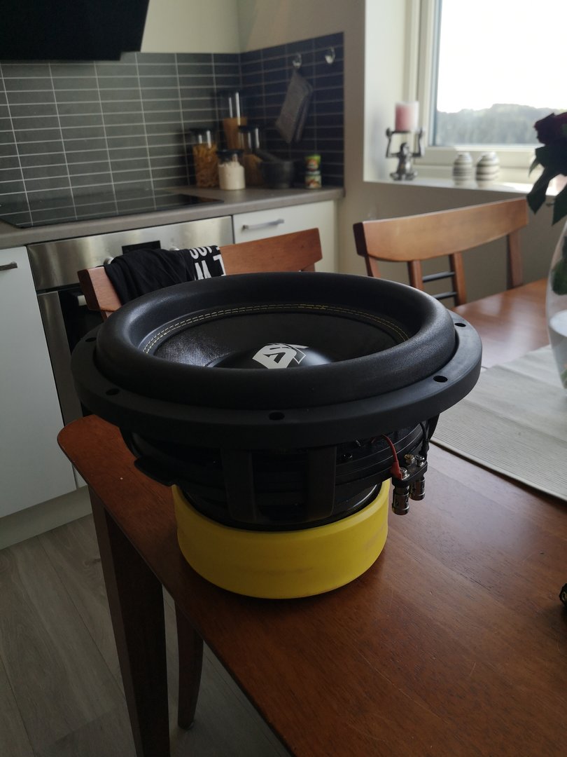

    Hehe skjønner 😋 driver selv prosjektet med B&O i min 2014 A3 Sportback med ny monoblokk og egen kasse og 12" GZ GZRW 30D2 element med dyp tuning på kassen så blir spennende med resultatet 🙂

    Hehe ja kan gå med ville da prøvd 4 ohm først om du får koblet det opp sånn men blir et sjansespill samme som med meg... Originale forsterkerne er lite å skryte av generelt sett..
    Litt av det jeg har hatt å holder på med: Kasse som er ferdig sparklett å som skal lakkes i blå med klarlakk over samt hjørner på kassa skal f beslag 🙂

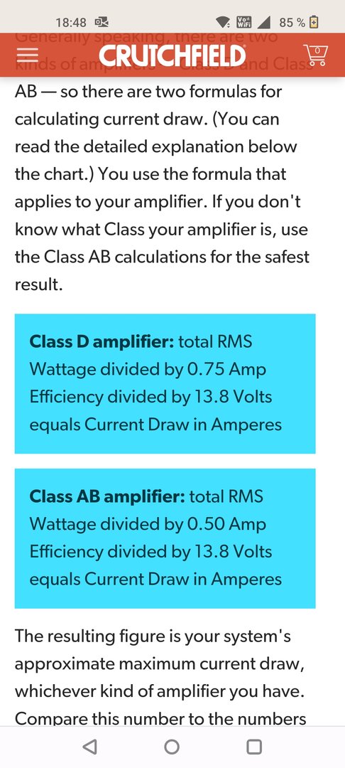

    16 kvadrat nok til klasse D, regner jeg med?
    H
    Hifibasillen
    Blir ikke mye spenningstap med 16 nei.
    Kl D trekker jo ikke stort heller.
    Spørs hva effekten skal være det men satser på det ikke blir problemer med dette, 16 er lite til vanlig men disse fra Match kan klare seg på originale ledningsnett også så satser på 16 skal gå bra hvis det kun er Match og ikke andre trinn som skal inn.
    lovemusikk
    22.11.2009
    9.577
    2.942
    [/SITAT]
    Er jo det jeg tenker også..
    Regnestykket over viser jo 30 (28, noe) kvadrat på erstatning forsterker Match PP86DSP.
    Det blir bare tull. Den erstatter en original A/B forsterker.
    Så da må vel 16 kvadrat holde på en sub forsterker?
    lovemusikk
    22.11.2009
    9.577
    2.942
    Min 10 kvadrat stod det i en bruksanvisning av Match PP86DSP .. Så da er den grei.
    Holder med 16 da.

    W/v=A så da finner en ut hvor mye kvadrat som trengs
    Vet ikke hvor mye strøm den trekker..
    Men oppgitt til 8x70/140 w I 2 ohm.. Og ved å regne ut fra 170 blir det 28,noe.. Og det er Bob Bob.. Er ikke klasse A/B dette..
    H
    Hifibasillen
    Nja 8x70 = 560w RMS regner jeg med? 560÷0.80÷13.8v=50.72 amp
    75 / 80% ca effektivitet på klasse D 50% ca for a/b
    13.8V grei beregning å bruke generelt
