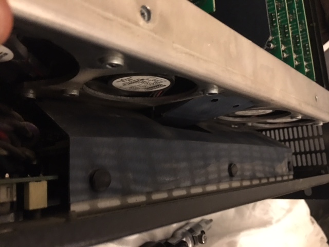

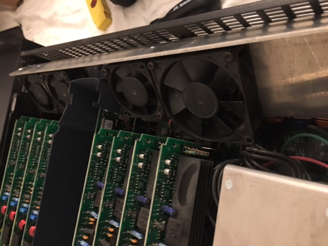

    Viftene var plassert nær baksiden, under en jernbøyle som er der for å holde ting på plass.

    Det ser ut som informasjonen jeg leste om dette på nettet er riktig. Den har fire vifter. Tre er 60 mm, og en er 80 mm. De er 12V (noen av de alternative viftene man kan kjøpe er 24V, nemlig).

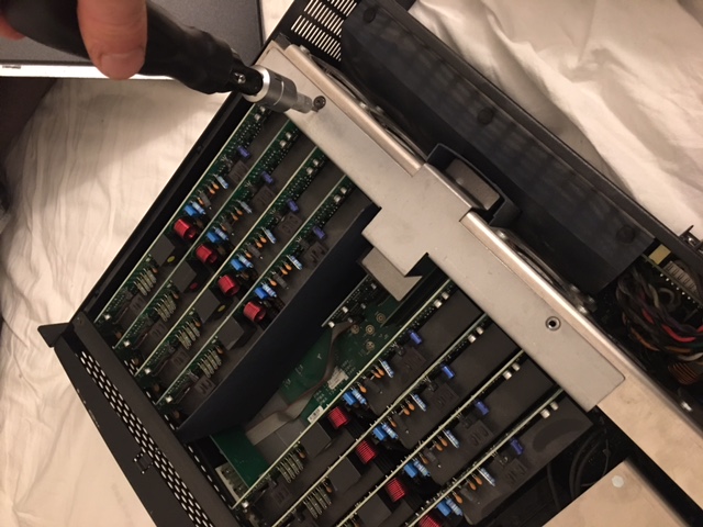

    Så skrudde jeg av jernbøylen for å komme til.

    Viftene er skrudd fast i en metalldings som også kan skrus løs.

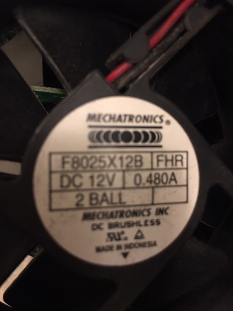

    Og da blir neste steg: Bestille vifter! Tre 60 mm og en 80 mm. Spørsmålet her er hvordan jeg skal gjøre avveiningen mellom lydnivå og effekt. De viftene som har aller minst lydnivå har noe mindre effekt, selvfølgelig. Jeg tror jeg kan komme meg unna med forholdsvis lite effekt på viftene, siden forsterkeren tross alt ikke skal gå kontinuerlig hos meg (slik den gjorde på restauranten), og siden jeg ikke tror det kommer til å gå så ekstremt mange watt.
