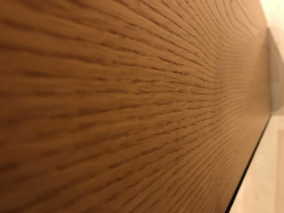

    derfor; noen som har anbefalinger på hva jeg bør smøre inn disse blondinene med? Tviler på de hva fått tilført noe fuktighet/olje siden ny. (heldigvis ikke noe sprekker i overflaten...ikke folie, ektre finèr). Møbelvoks, møbelolje? Noe jeg absolutte IKKE må gjøre, gjerne advar meg for det også :)

    Har selv brukt vaselinolje på lyst treverk. Luktfri og fargeløs.

    Finéren ser bra ut til å være 20+år
    Men jeg tror ikke de er blitt behandlet med olje tidligere, så den ser litt «tørst» ut...

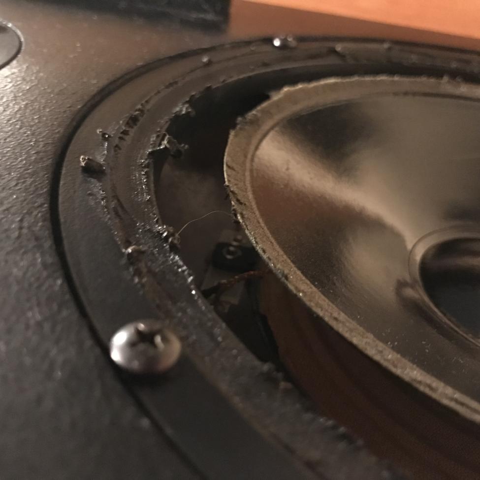

    RÅD SØKES!!!!
    Selv om jeg skrur ut skruene som holder bassene, sitter de som støpt.. vel vel, får reparere de der de står.
    MEN, det orginale skumopphenget var i forferdelig tilstand, og da jeg prøvde å pirkte det bort, ble konsistensen som kvae (som tyter ut av trer). Seig som inni f*n. Minner litt om tjære faktisk. Noen som har et godt råd om hva jeg kan bruke for å gjøre rent, slik at jeg har sjangs om at de nye ringene skal få feste(lim).
    White sprit? Limfjerner? noe annet guffelure som tar seg av jævelskapen.......
    Lynvingen
    04.01.2010
    887
    302
    På det som er av metall burde sitrusrens gjøre susen, men den kan være ødeleggende for selve membranet.
    Har nettop selv byttet kantoppheng på et par Boston Acoustics A40 med samme griseri.
    Jeg skrapet bort det værste på membranet og pusset med fint sandpapir til det ble sånn noenlunde rent.
    Du skal uansett ha på nytt lim som dekker over kanten.
    Lykke til!

    takkar
    Får bort ganske mye med Biltema sin limfjerner, men mulig jeg skal prøve å rubbe med sandpapir nå som det værste av guffe er borte, så kanskje ny lim får bedre feste.
    På membranen er det fortsatt litt igjen langs kanten... mulig kontrollerte bevegelser med sandpapir der også kan rubbe bort det som må bort før ny lim kan legges på.

    Bare gode erfaringer med 3M Scotch-Weld Cleaner spray 50098 ( sitrus rens ) men det stinker å ikke minst sykt miljøskadelig .

    RÅD SØKES!!!!
    Vis vedlegget 508445
    Jeg har drevet mye med kantskifte på mange forskjellig elementer. Du kan bruke rense-alkohol(rubbing alkohol) for å få fjernet gammel kantoppheng og lim fra konen og rammen. Det løser seg opp etter en stund. Det skal ikke være nødvendig og låse spoleformen i gapet. Opphenget og konen retter seg og sentreres automatisk under liming ved å bevege membranen. Opphenget limes til rammen etter at den er limt til konen. Du kan gå inn på hjemmesiden til simply speakers, og du kan også sende mail til firmaet. Du vil få svar og råd om hvilket kanoppheng du skal bruke. De har flere instruks video som viser hvordan du gjør det. Det har vært til stor nytte for meg.
    Du må bruke støvsuger for å få vekk rusket, da du ikke får skrudd ut elementene.

    Hva med aceton... på metalkanten, kanskje ikke papirkanten...
    risiko?

    Du kan bruke aceton også.Pappen tåler det! Hvis du får problem med sentreringen( får skurring i spolegapet), da må du fjerne støvhetten og låse spoleforma i magnetgapet med shims. Jeg måtte gjøre det på noen Infinity høyttalere. Nye støvhetter har de på Simply Speakers!

    Til slutt tok tolmodigheten slutt, og dura på med aceton og qtips... Det ble relativt rent etter noen runder. Så jeg gambla på å lime....
    Kobla de opp noen dager senere... Works like a charm :)

    Jepp... fornøyd med både kjøp og reparasjon. Fin i treverket er de også.. ikke 100%, men de er tross alt 20 år gamle & brukt... Treverket har forøvrig fått litt næring i form av møbelolje.

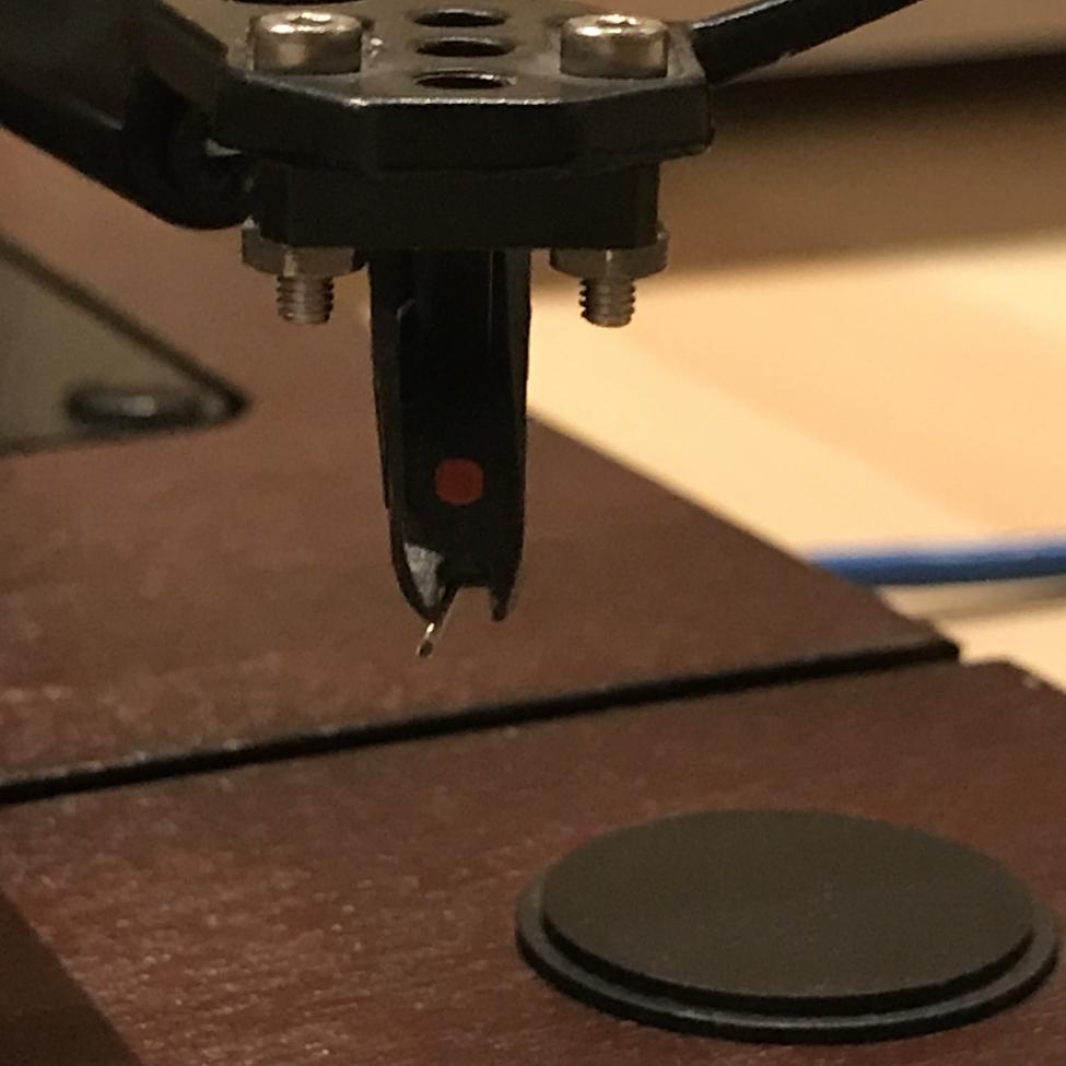

    Men ikke alt er like morsomt... kjøpte en Thorens TD321 med RB300 arm i sommer... fulgte med en Ortofon OM30... har ikke inspisert tilstanden på denne før nå :/
    arildji
    18.11.2004
    92
    Tromsø
    Hadde håpa pu’en som fulgte med skulle være «brukanes» ei stund. Men men... får se hva det blir...
    Det var jo veldig kjipt å oppdage at PU'en ikke er i orden.
    Det er vel minst et par muligheter her: til Ortofons OM serie kan man kjøpe en erstatningsnål, men selv det koster jo en del. De har erstatningsnål til OM30 på Oslo Hi-Fi Center, HiFi Klubben eller Soundgarden, f.eks. link her. Det er kanskje også mulig å få innbytte på den gamle PU'en hvis man går for en ny Ortofon (20-30% av nyprisen til den gamle PU'en i avslag på den nye??). Ellers så er det selvsagt mulig å gå for en PU av et helt annet fabrikat...
