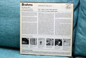

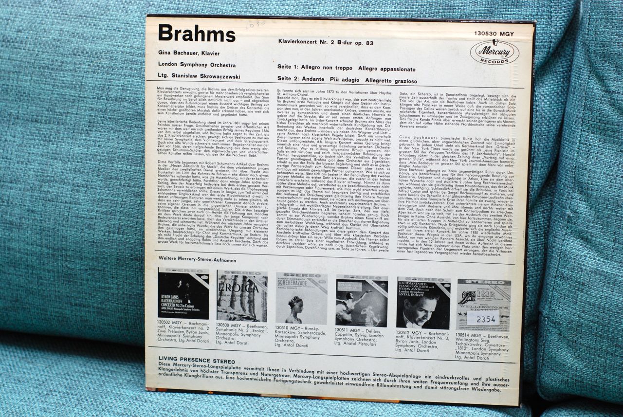

    Mercury hadde jo et samarbeide med hollandske Philips for pressinger til det europeiske markedet etterhvert, mens RCA hadde et liknende samarbeide med bl.a Decca og Teldec i hhv England og kontinentaleuropa.
    Hvis det er ønskelig kan jeg i denne eller tilsvarende tråder belyse (med bilder) litt hvordan man ser forskjell på f.eks en tysk, engelsk og US utgivelse av en RCA-skive. Likedan for Mercury-skiver etc.

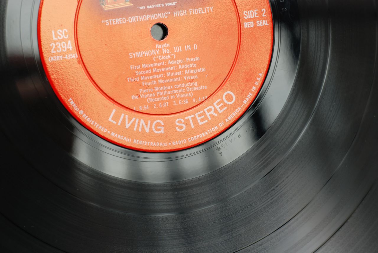

    Skal vi se litt nærmere på noen originale Living Stereo-utgivelser da. Her er i farta tre typer pressinger;
    1) original US tidlig utgivelse
    2) original vesttysk Telefunken/Decca-presset (Teldec) tidlig utgivelse
    3) original engelsk Decca-presset tidlig utgivelse

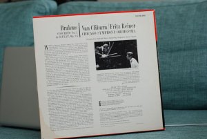

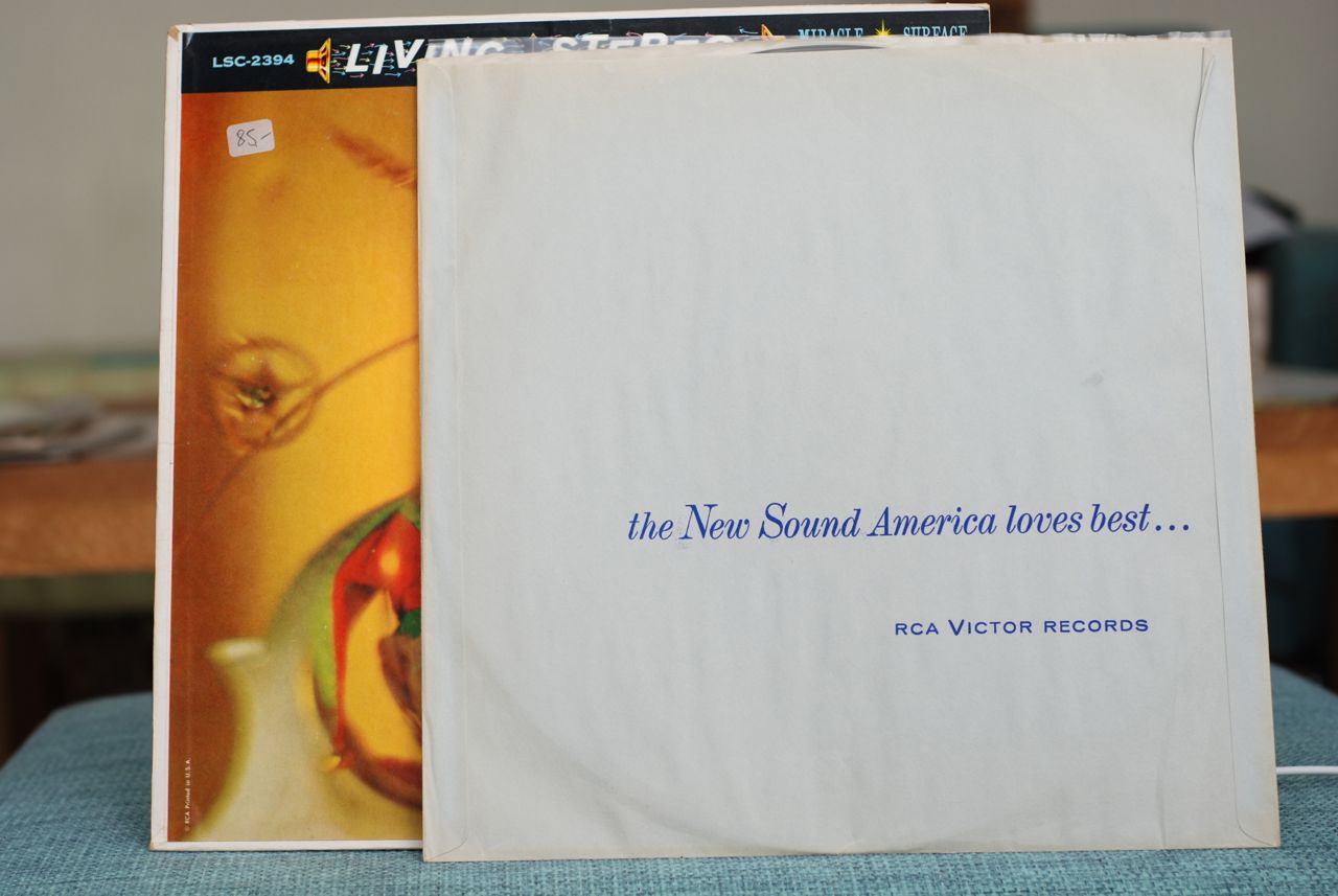

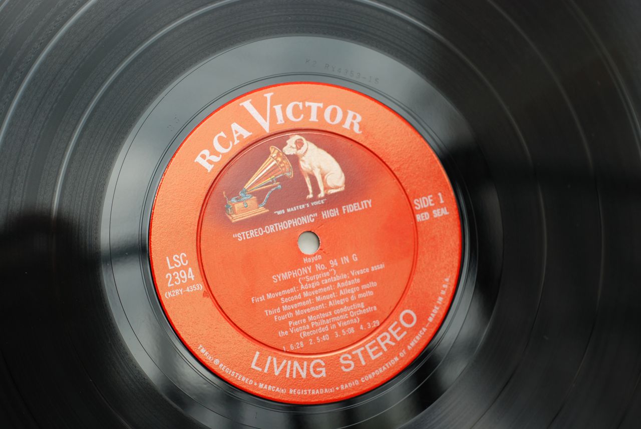

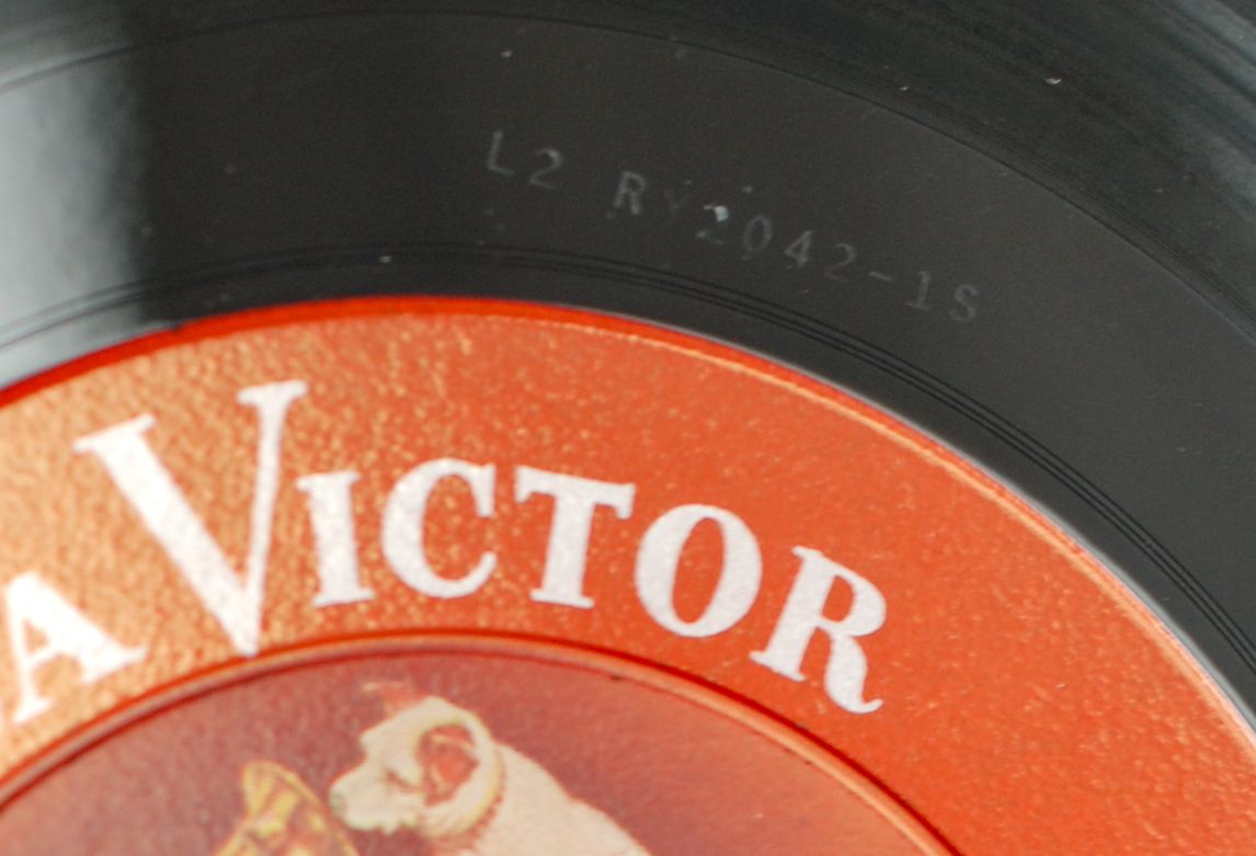

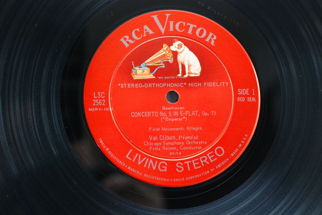

    Skal vi se på en amerikansk først. Dette er en 1S/1S (første stamper) utgivelse av LSC-2394. Det vil si den første batchen som ble utgitt, med fersk stamper, og disse regnes vanligvis for å være de mest verdifulle. Vi kommer tilbake til 1S-merkingen.
    -> LSC står forresten for "Living Stereo Classical", i motsetning til den parallelle serien med jazz, populærmusikk og denslags som hadde sort label og het LSP for "Living Stereo Popular".
    Vidar P
    25.12.2003
    16.746
    301
    Kristiansund

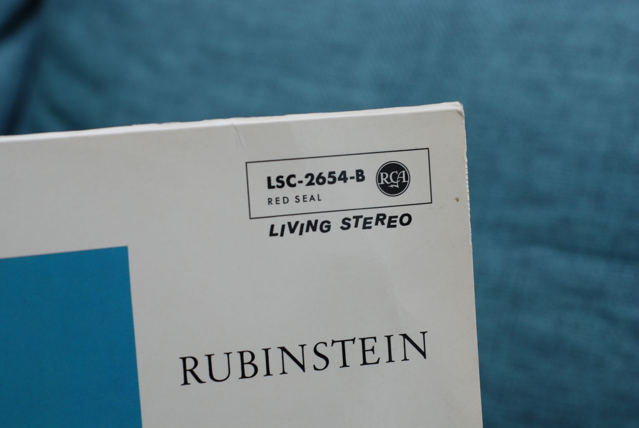

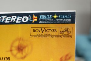

    Hvis du nå klikker opp bildet rett over dette innlegget så legger du merke til flere ting. Området rundt Nipper, denne hunden som hører sin herres stemme, er skyggelagt; dette er en "Shaded Dog" utgivelse. Hvis du titter på inner-rilla så ser du et nummer som avsluttes med 1S. Dette siste forteller hvilken stamper som er brukt.
    Her har jeg blåst opp nummeret fra samme bilde;

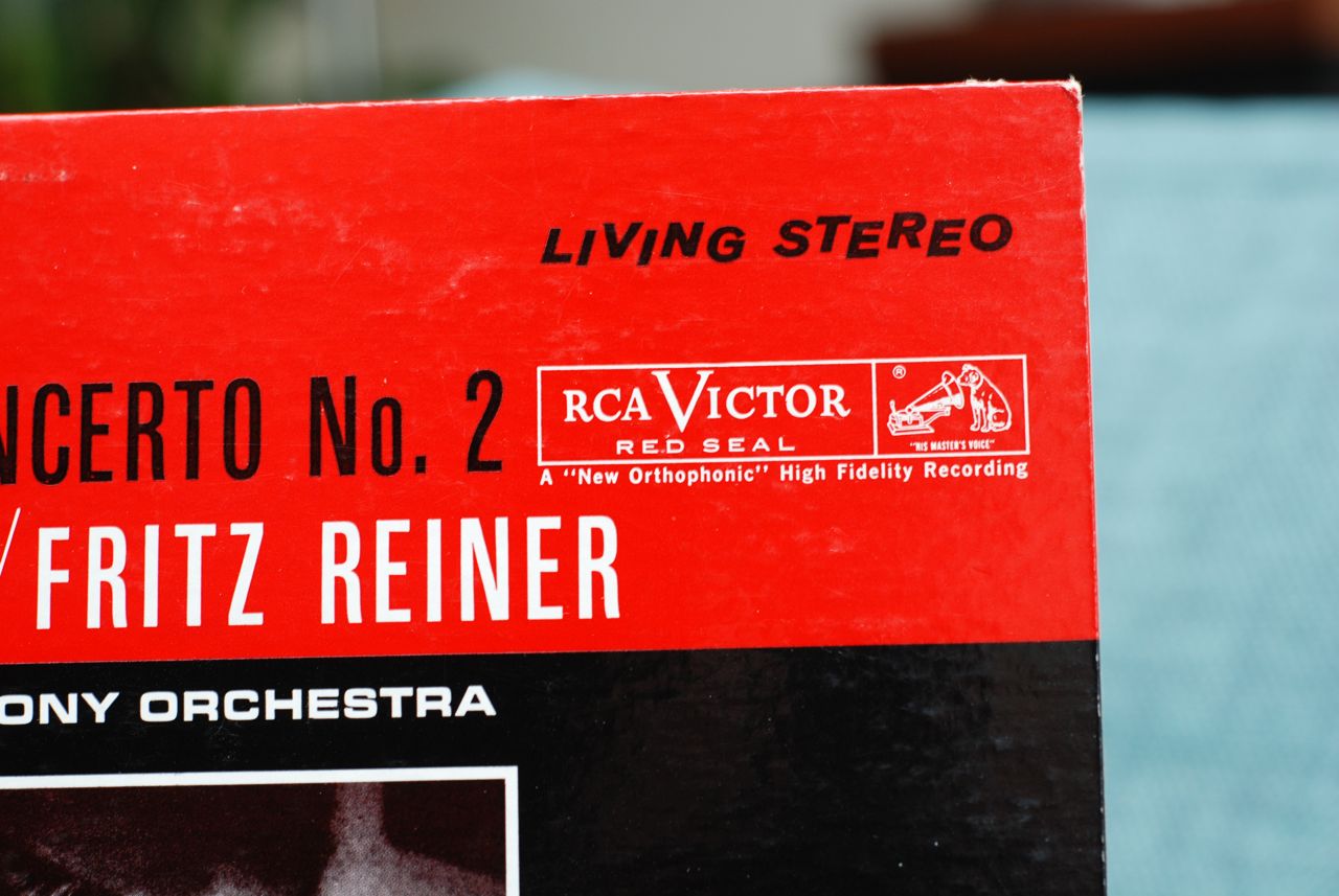

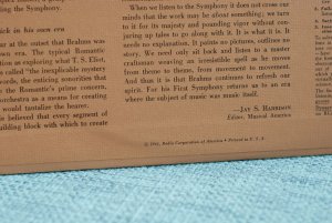

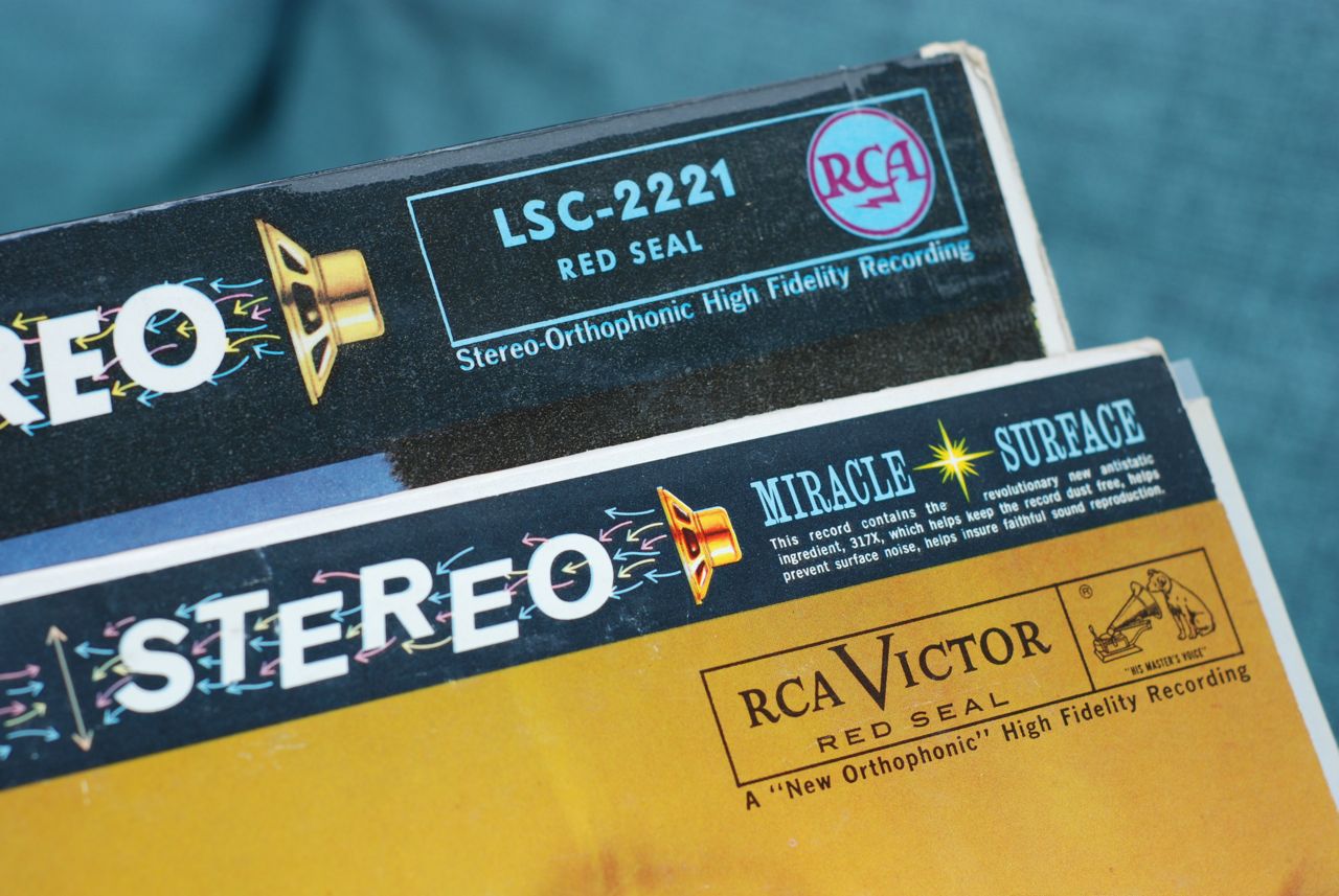

    Du legger selvsagt merke til at Nipper er med på forsiden av coveret også, noe som betyr at dette er en utgivelse beregnet for det amerikanske markedet. Det var RCA som hadde rettighetene til Nipper i USA, men ikke i Europa.
    Derfor kom europeiske pressinger med et annet symbol istedet for Nipper, og amerikanske pressinger som ble sendt til Europa fikk Nipper dekt med et klistremerke!
    Amerikansk;
    Europeisk;
    Dagens Classic Records-utgivelser har gardert seg for det internasjonale markedet;

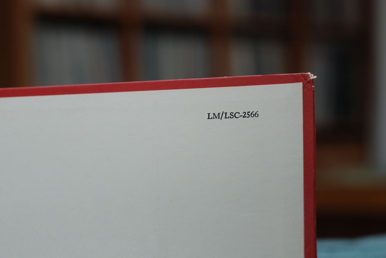

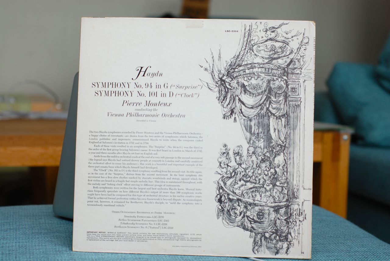

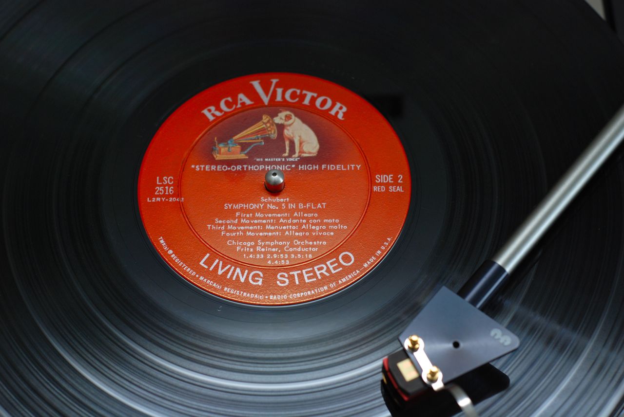

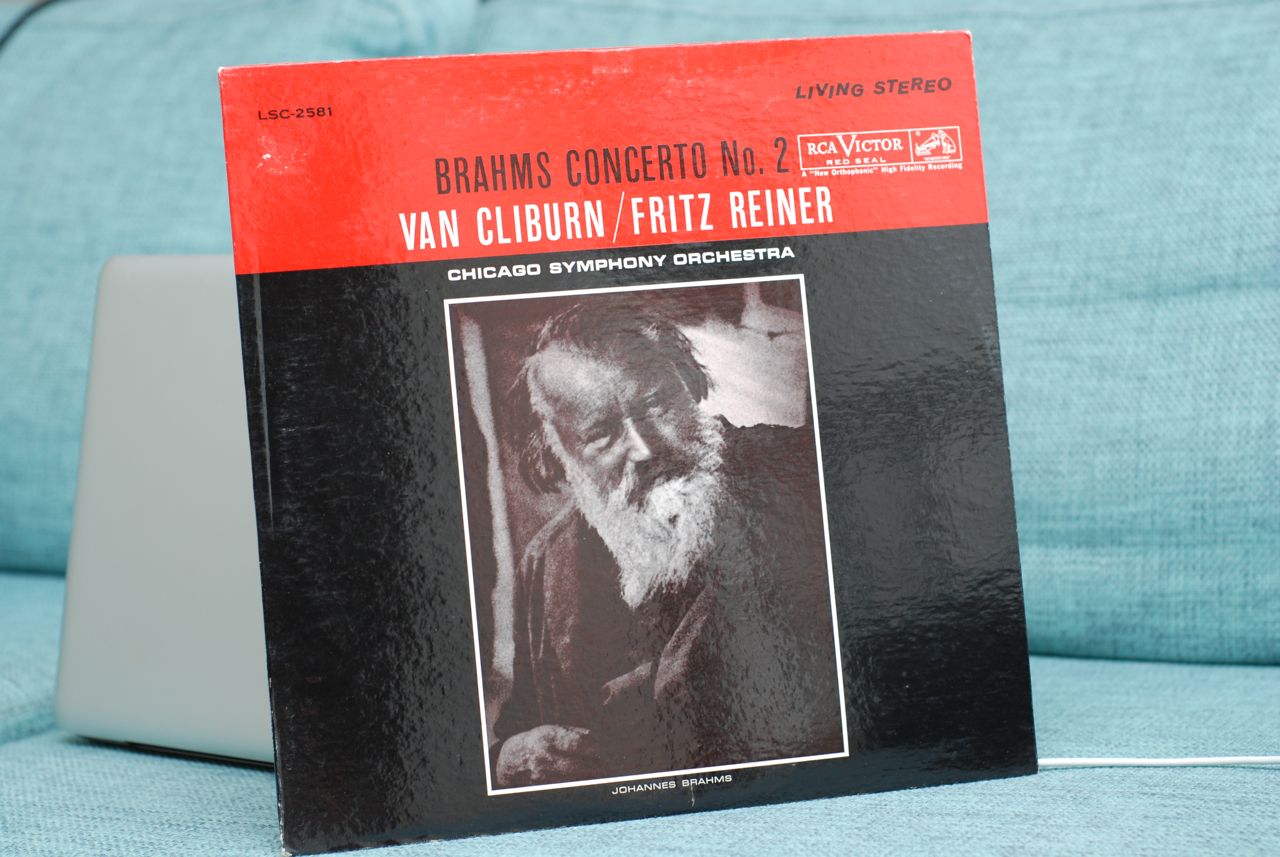

    Vi kan ta en amerikansk 1S/1S pressing til, av LSC-2516. Nummerene bak LSC er kronologisk ordnet, så LSC-2394 (den gule Haydn-skiva) er litt eldre enn denne Schubert-skiva LSC-2516.

    Vi ser jo forresten også at disse US originalene er merket med "Made in USA" på labelen, og at de har en ring midt på labelen, denne er der for å bryte spenningen i vinylen, slik at den ikke skal bli ujevn på sikt. Decca hadde forresten noe liknende på sine SXL 2000 og SXL 6000-serier.

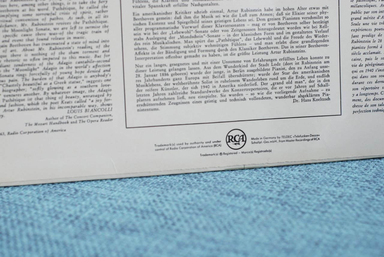

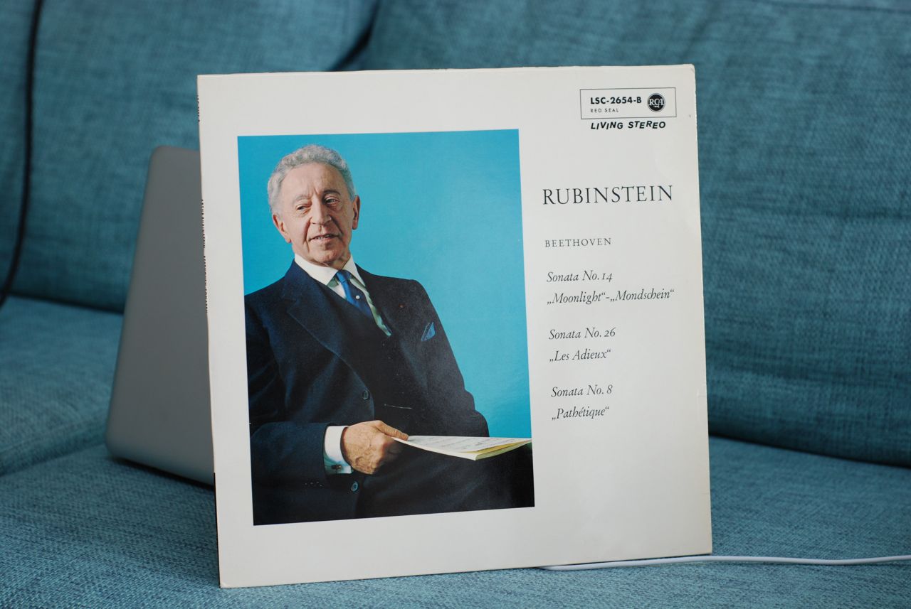

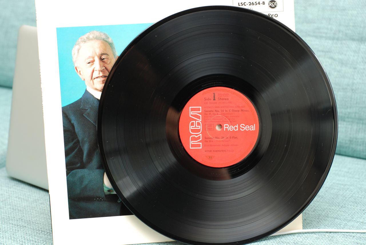

    Så en tysk pressing av LSC-2654 (1963-årgang) som ikke er en tidlig tysk utgivelse (kommer tilbake til en tidlig tysk utgivelse av LSC-2221). Disse senere utgivelsene ble gjerne titulert "B" og følgelig heter denne LSC-2654-B (originalutgivelsen het selvsagt kun LSC-2654).
    Man ser at det er merket tydelig at det er en TELDEC-pressing;
    Vidar P
    25.12.2003
    16.746
    301
    Kristiansund

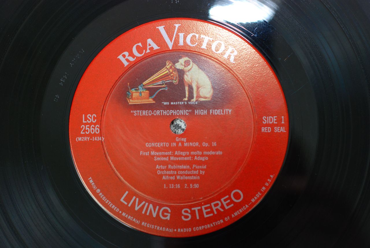

    Disse utgivelsene manglet den opprinnelige labelen og fikk denne Red Seal-labelen som ble vanlig i alle markeder. Her er først LSC-2654-B sin label, og nederst er det en eldre tysk label fra LSC-2221 for å vise forskjellen.

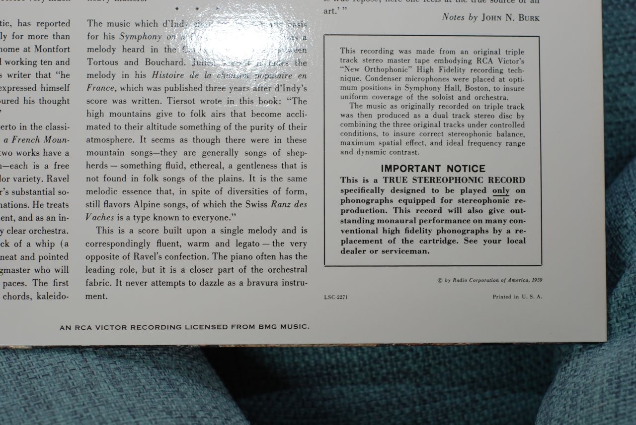

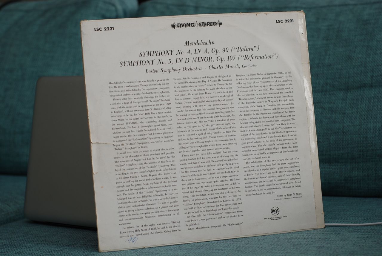

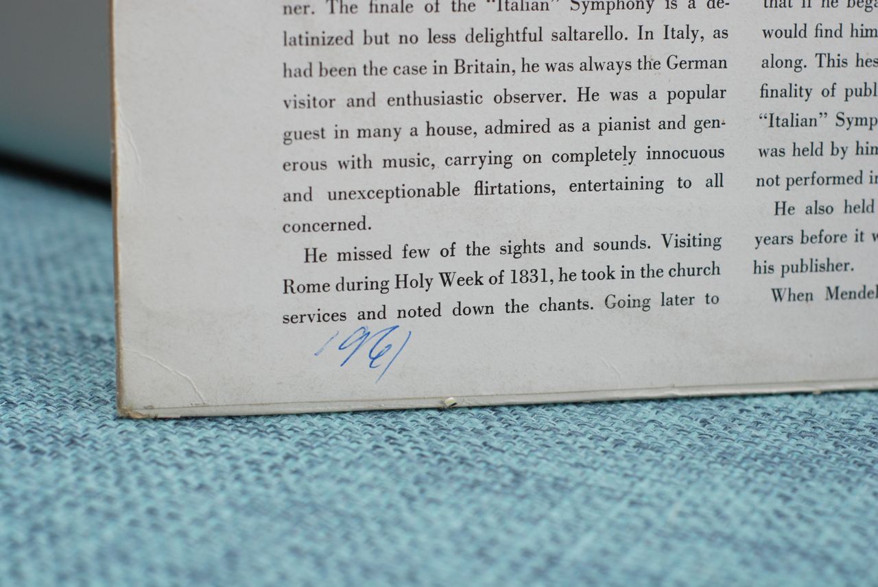

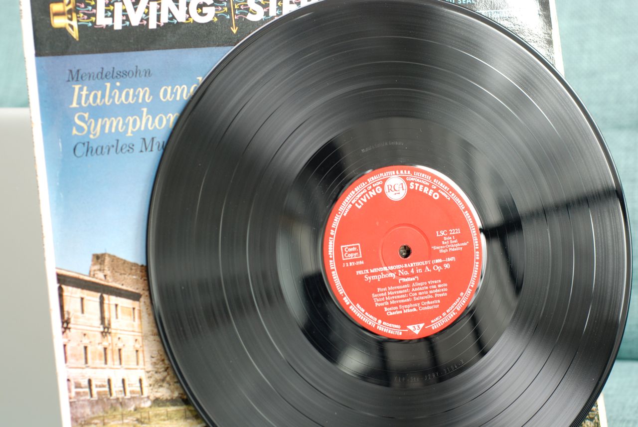

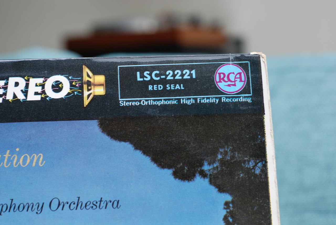

    Her er en tidlig tysk LSC-2221. Merk denne spesielle RCA-logoen med et lyn under C'en. Det er europeisk, fordi EMI satt på HMV-rettighetene her på kontinentet.
    Jeg vet ikke om bildene viser det, men coverkvaliteten er mye lavere enn på de amerikanske utgivelsene. Kommer tilbake med sammenlikningsbilder her.
    Opprinnelig kjøper har merket plata med "1961" og da dette er en 1958-utgivelse, muligens ikke å få kjøpt i Europa før et år eller to senere, så er det en indikasjon på at dette er en tysk førsteutgivelse.

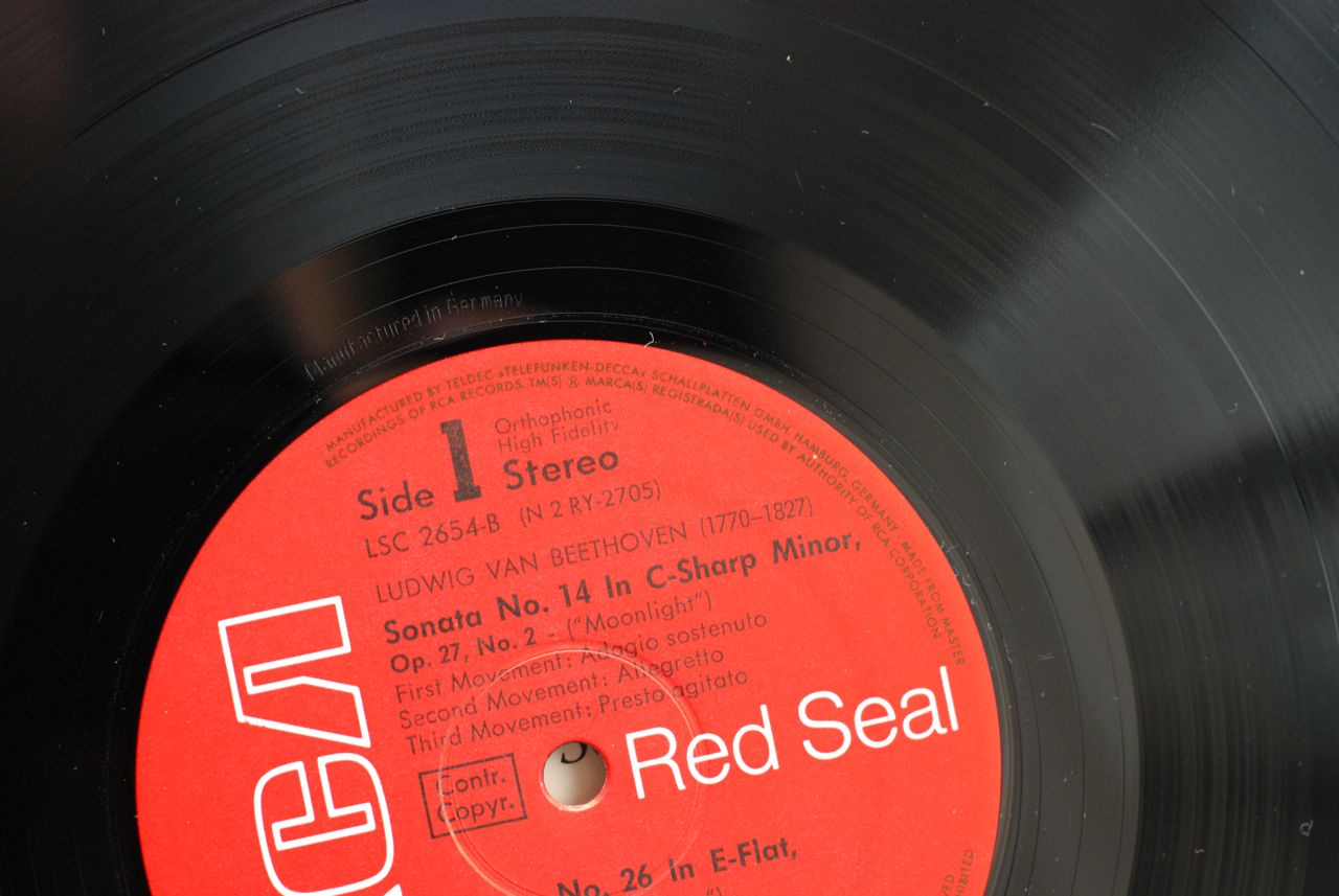

    Her går det klart frem på labelen at det er en Teldec-pressing, og vi ser på innerrilla at den er "Manufactured in Germany". Merkelignok ikke "West Germany", det har jeg ingen forklaring på.

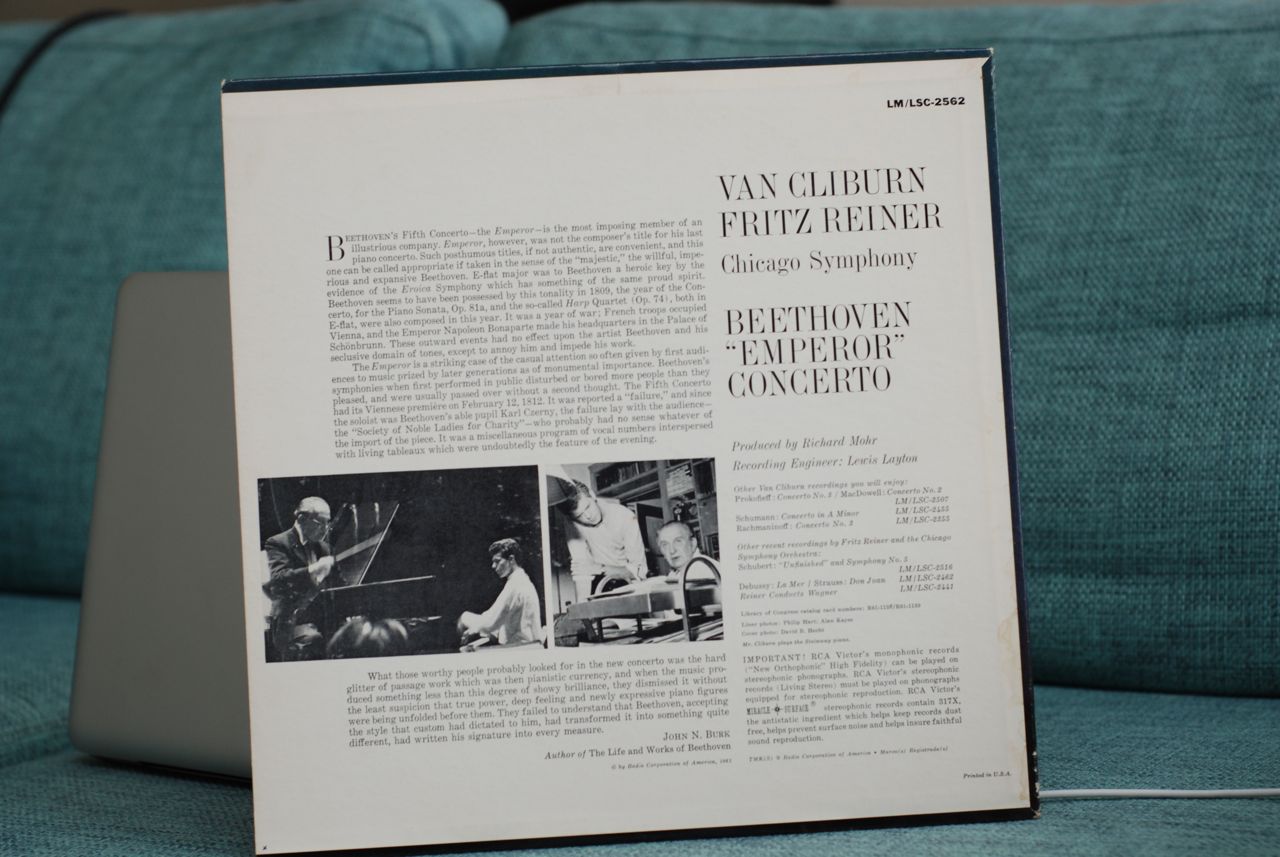

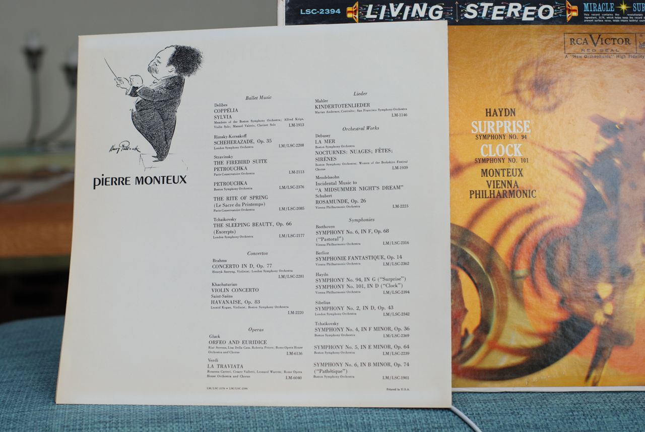

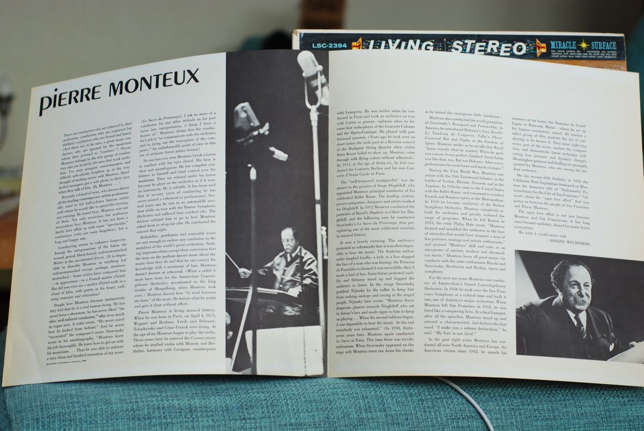

    Her skal vi se litt på coverene til den tyske LSC-2221 og den amerikanske LSC-2394. Sistnevnte har cover i tykk papp, og det er sirlig limt på coverbilde utenpå dette. Coveret er også mye stivere.
    Det er laget slik at platecoveret har en stamme i tykk papp, og så er det begynt med å lime bakside på, og denne ble brettet rundt slik at den dekket noen cm av forsiden også. Utenpå der ble forsiden limt på, slik at den har noen mm igjen før den når ut til kantene av stammen til coveret. Forsidebildet er altså ikke fullt like stort som forsiden av coveret (inkl stamme). Dette gjorde at forsiden satt godt.
    Det tyske coveret er til sammenlikning mykere papp, nærmest som tykt papir, og forsiden er glasert for å gi en blank finish. Mye lavere kvalitet på dette. Her er bilder.

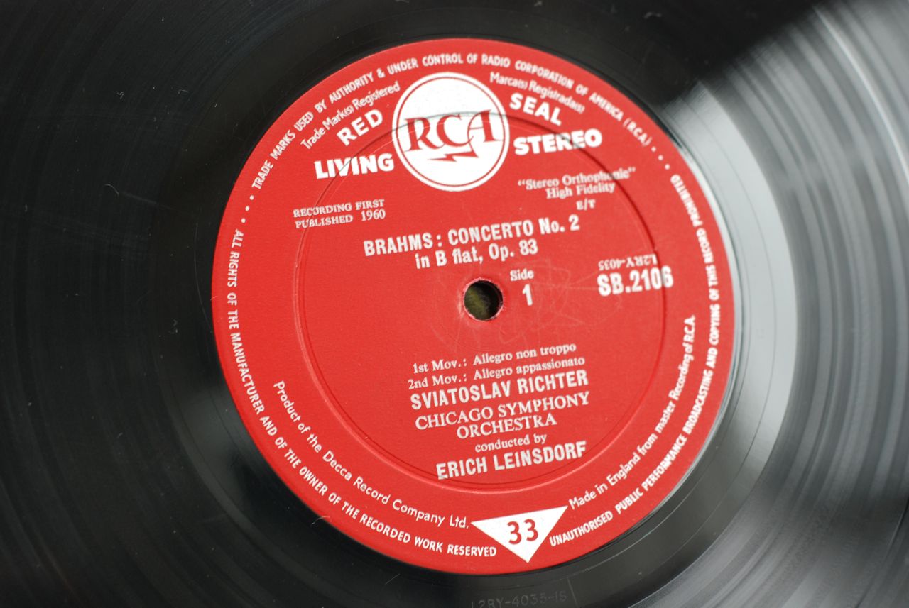

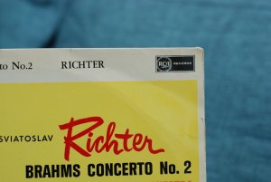

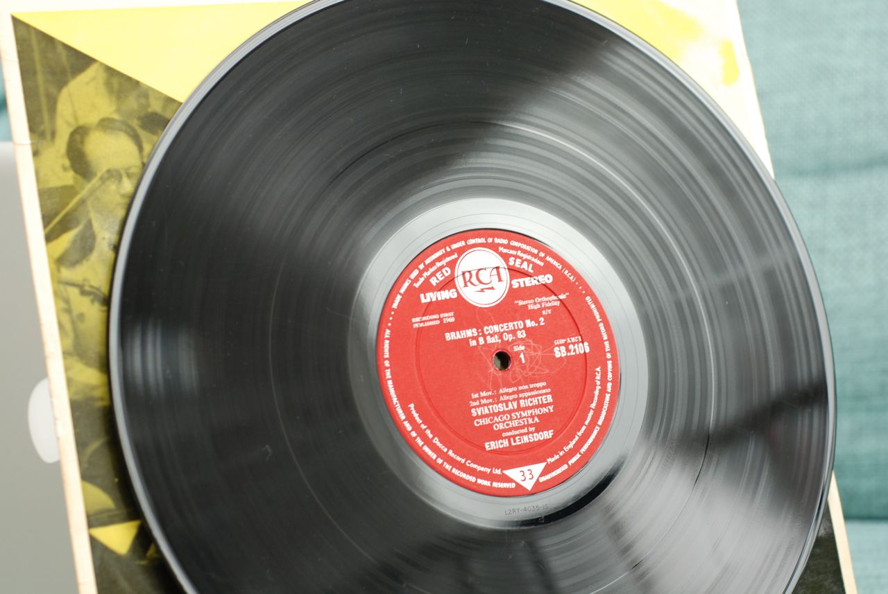

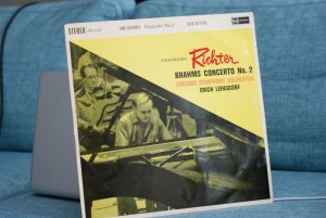

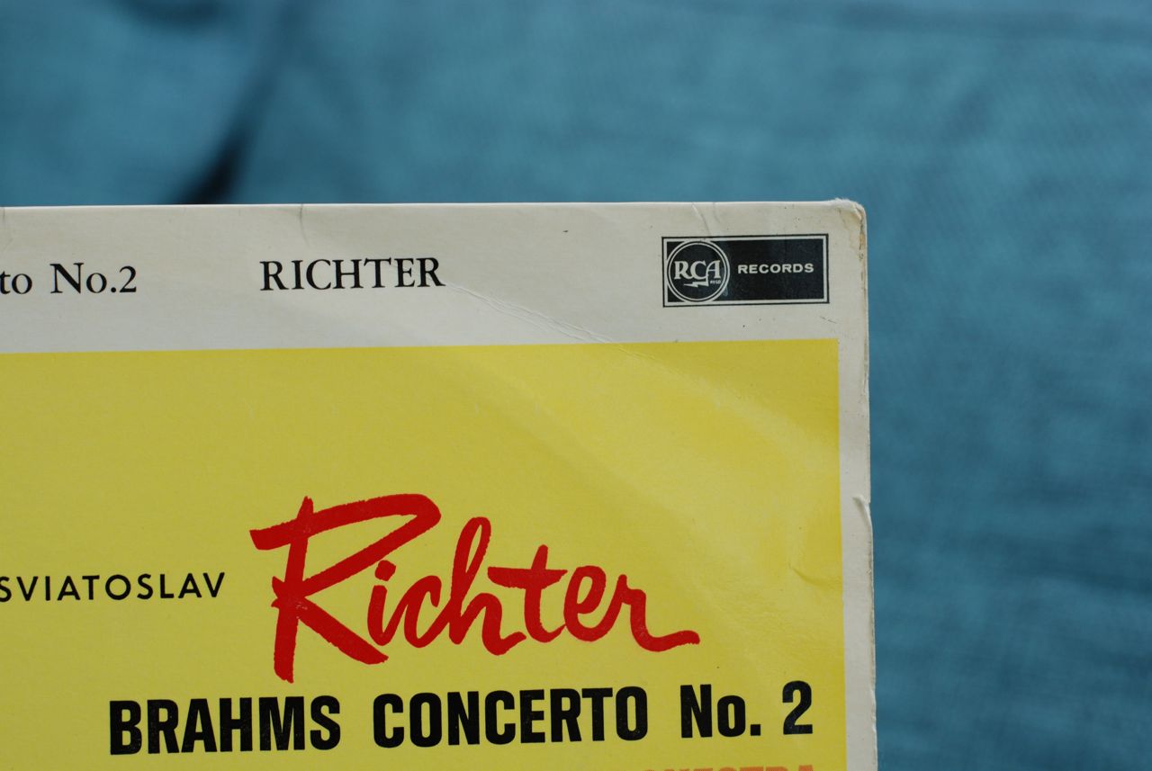

    Her er en tidlig engelsk utgivelse av LSC-2466 fra 1960 som hos Decca ble kalt SB-2106. Det var altså Decca som presset disse. Coveret er merkelig nok av samme type som man finner på EMI-skiver fra perioden, laminert med Clarifoil fra British Celanese Limited.
    Vi merker oss at istedet for Living Stereo-logo på forsiden så har disse platene samme design som Decca's egne SXL'er fra samme tid.
    Richter spiller Brahms 2. klaverkonsert i Chicago under Leinsdorf. Ikke verst.

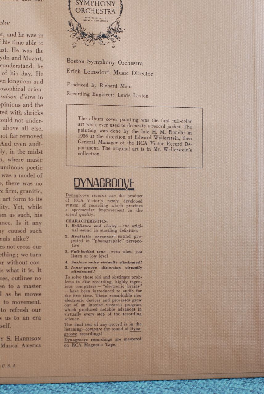

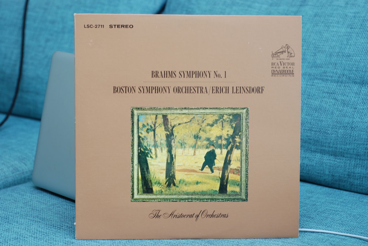

    Dynagroove-serien avløste Living Stereo, men de beholdt nomenklaturen (LSC, LSP) og tallrekkene. Dynagroove har fått ufortjent dårlig rykte, mange av de var virkelig vellydende og gode, og mange var vel så gode som noen Living Stereo-utgivelser. Jeg tror det dårlige ryktet hos noen bl.a skyldes at mange har forvekslet Dynagroove-teknologien med de dårlige Dynaflex-pressingene som ble produsert fra 1969 og utover.

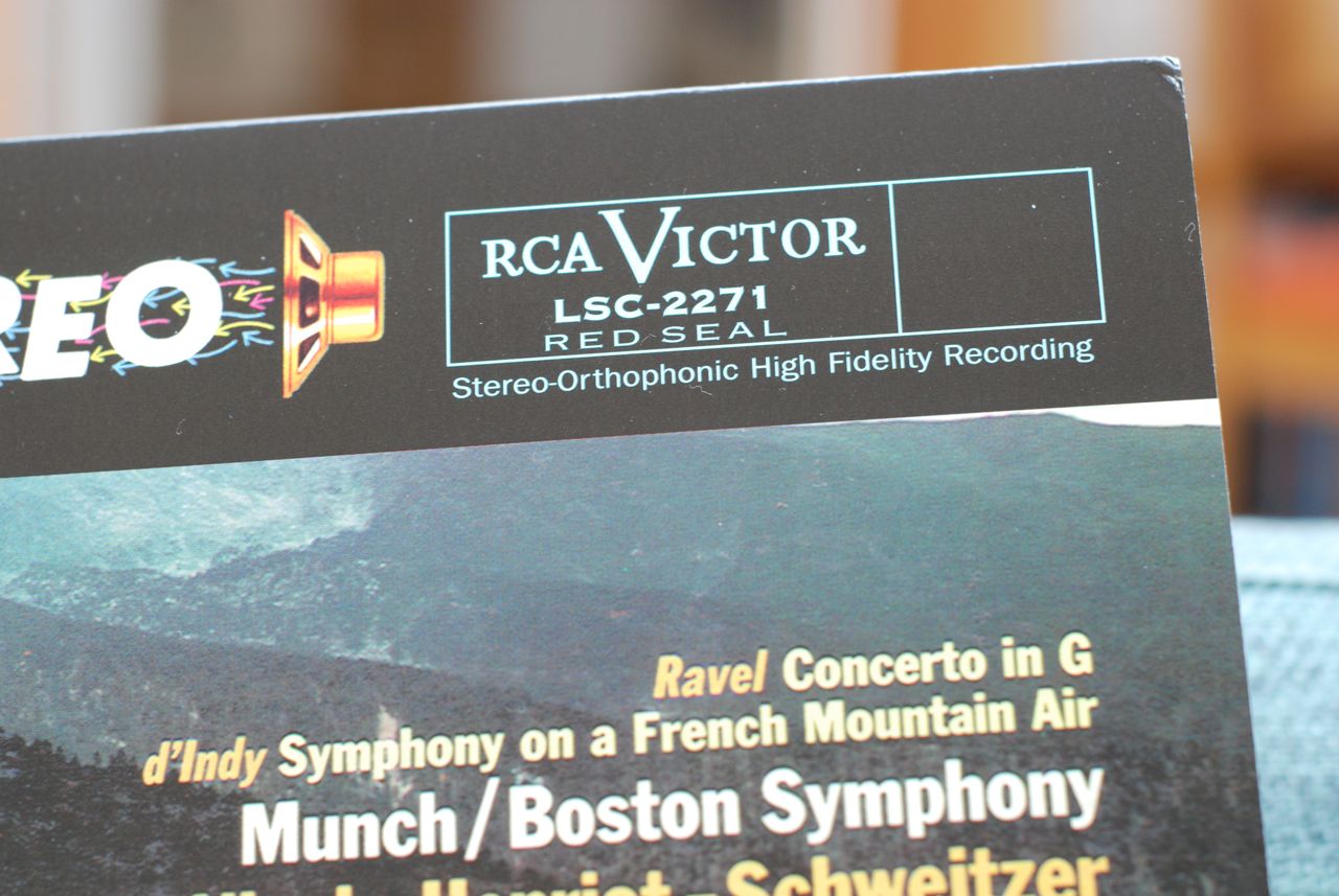

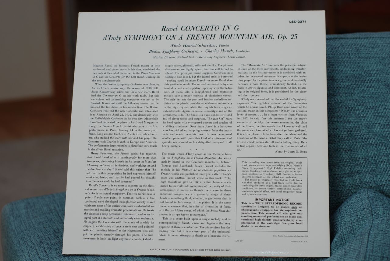

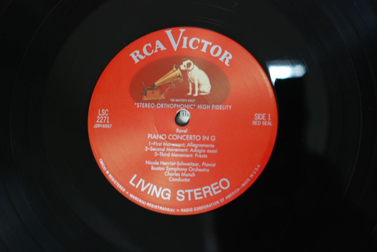

    Her er en Classic Records LSC-2271 fra siste halvdel av 90-tallet til sammenlikning. Det er endel forskjeller, bl.a er det ingen Nipper på forsiden, det er ingen riller til å bryte vinylspenning under labelen (det er heller ikke nødvendig da dette er 200g vinyl). Det er videre litt forskjell på skyggeleggingen av Nipper på labelen, den er mer avgrenset.
    Jeg var ikke helt heldig med blitzen på denne plata, det ble noen refleksjoner som gjør at den ser matt ut, men det er den ikke; den er dyp og rik i utseende. Plata er egentlig mye flottere enn bildene viser. Får se om jeg får knipset noen flere nærbilder av andre Classic-skiver.
