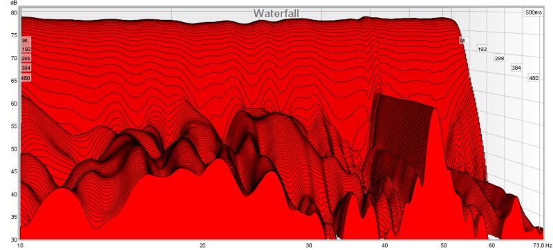

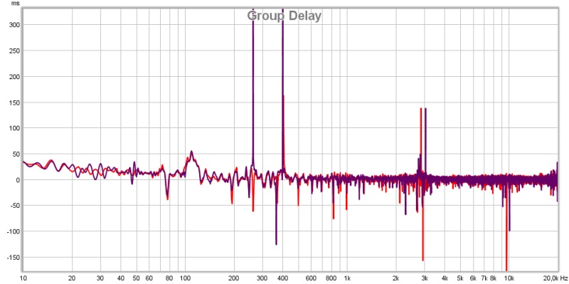

    Her er GD og vannfall fra to målinger.Den ene med Audessy den andre uten.
    Mik i samme posisjon, ikke rørt volumkontrollen. Kun målt med Audessy så satt audessy til OFF.
    Har XT32.
    Hvorfor er det så store forskjeller ?

    Er det begge to? Blått vs rødt?
    Vannfallsdiagrammet ser rimelig likt - og rimelig godt korrigert i begge tilfeller. Helt til det kommer ned i noe som likner et støygulv. Jeg vil anta at 50Hz ryggen kommer fra lysnettet.

    Vis vannfall hver for seg og fortell hva som er hva. Og vis vannfallet opp til 500 Hz. Målesveipet bør forøvrig være langt nok.

    Ja, den ene målingen er med audessy den andre er uten.
    Vi snakker jo om artefakter ved korrigering av bass. og trøbbelet starter jo ofte hel i dypet.
    Den 50hz bølgen kommer og går litt ja. Men det er forskjeller på målingene.
    Er ikke ute etter hva som er best og hva som et hva. Men vil bare vise at det er forskjell med og uten auto korreksjon.
    Legger opp vannfall hver for seg....

    Når jeg jobber i bassen så måler jeg med 2x1M sveip

    Det er jo forskjell, men det er ikke godt å se hvilken av de som er korrigert.

    Er det jeg mener. Autokorreksjon gjør noe i tidsdomenet i vertfall her. Om det er til det bedre alltid, DET er nok en annen diskusjon.
    Nå er jo ikke rommet mitt uten akustiske tiltak akkurat. Jeg liker best lyden med Audessy.
    Skal si hva som er hva etterhvert
