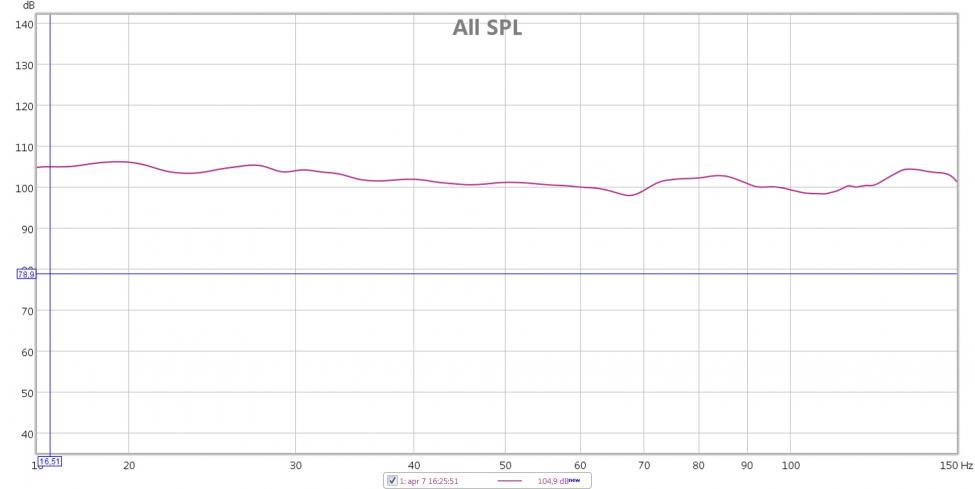

    Dette er helt uten noe form for eq på minne subber. Skal kun brukes fra ca 60 Hz og nedover.
    Vis vedlegget 348766
    Pen kurve gitt :)
    Hvor i rommet er denne målingen tatt?
    I lytteposisjonen (ørehøyde)
    Legger med en måling gjort på et annet tidspunkt under testing. Her har du både ørehøyde (blå) og ned ved mellomgulvet (rød).
    Oppleves fint nøytralt med litt ekstra spark i mellomgulvet.

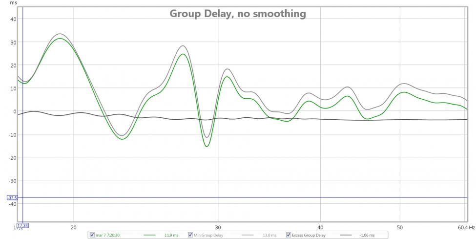

    Dette er GD av målingen i post 21. Trenger en forklaring på den, den kunne vel med fordel vært noe rettere
    Vis vedlegget 348848
    Om jeg ser rett så viser dette at systemet er minimum fase og gd-kurven blir slik som den er som resultat av de relativt små avvikene i frekvensresponsen.
    Her kan du trygt bruke eq til du er innenfor akkurat den responsen du vil ha, impulsresponsen vil kun bli bedre jo rettere du får det.
    Hvis du retter ut frekvensresponsen så følger gd etter.
    (gd er endring i fase, som også tilsvarer tidsforsinkelsen.)

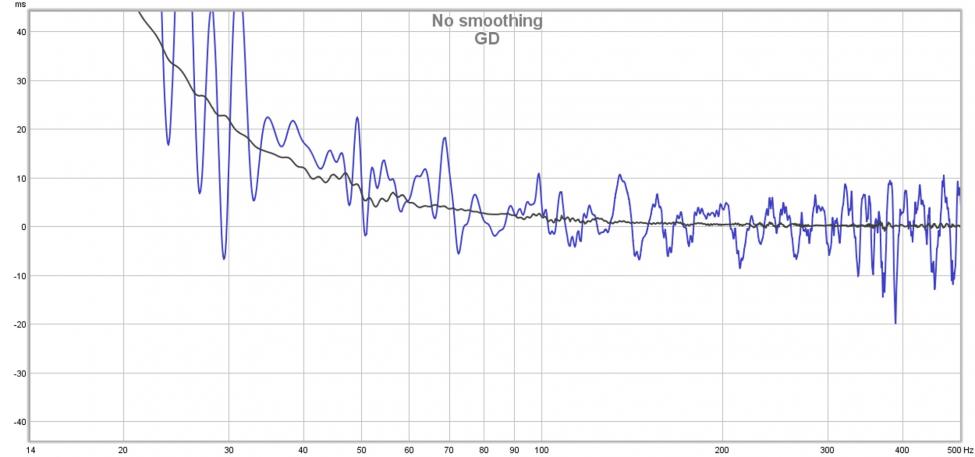

    Du har ihvertfall bedre GD enn meg. Min tar litt av helt i bunnen av frekvensregisteret.
    Vis vedlegget 348861
    Hvis jeg skal begi meg litt ut på tynn(ere) is, så mener jeg det er sånn at dersom man bass-extender subber for å få dypere frekvensgang under avrullingen til kabinettene, så vil GD skyte i været. Det er jo vanlig når man har headroom og forsterkerkraft nok til å hive på noen dB ekstra gain for å hente ut 5-10Hz dypere frekvensgange. Kan det stemme hos deg, eller er jeg vidda (med masse tynn is under)?
    Det er jo noe riktig i det. Imidlertid vil ikke GD i selve kabinettet bidra så mye som dette her. Det blir da et spm om hvordan dette er EQ-et. Med et bratt shelf-filter under 20Hz blir det mye delay. Den totale delayen bestemmes av hvor bratt det er, hvilken utregning som ligger bak og hva senterfrekvensen er.
    GD vil skyte i været når man har en steil avrulling i bassen. Og det vil man jo gjerne ha hvis man tøyer grensen litt for hva bassen kan produsere. Høy Q-faktor = mer GD. Men det gjelder ikke hele frekvensområdet. Det gjelder området når det begynner å nærme seg avskjæring.
    Hvis man skal prøve seg på en "billedlig" forklaring av denne grafen - vil det da stemme at den angir forsinkelse ved forskjellige frekvenser som beskrevet under?
    Altså - når man sender et målesignal ut i rommet og fanger det opp med mikrofon - så vil mikrofonen fange opp både direktelyd og rombidrag.
    GD angir altså forsinkelse for de ulike frevensene i forhold til et innsignal.
    Passive delefilterkomponenter kan feks gi +/- 90 grader faseforskyving. Som vil gi veldig små utslag her (+/- 12,5 ms ved 20 Hz, og 2,5 ms ved 100Hs)
    Derimot vil romrefleksjoner kunne skape påvirkninger. Hvis vi ser for oss 18Hz tonen gjengitt - og at bidraget fra rommet er sterkere enn direktelyden ved 18Hz - så vil ikke måleprogrammet oppfatt dette som svak direktelyd og sterkere refleksjoner - det vil oppfatte det som at oppbygningen av sinustoppen tar lengre tid - og at frekvensen er "forsinket"- Og i dette tilfellet - ca 30 ms - som svarer til ca 10 meter distanse. Det er verdt å merke seg at det ikke bare er "ren løpetid - altså meter" som skaper en forsinkelse. Dersom man har en stående bølge - og at bølgene bygger seg opp over tid - så vil dette også skape en forsinkelse, fordi "måleprogrammet (og hjernen) våres oppfatter et slikt signaler med tidsmessig midtpunkt der amplituden er høyest. Altså kan man lett få en Group Delay som svarer til mye lengre løpetid en det rommetsdimmensjoner skulle tilsi dersom man har stående bølger som bygger seg opp over flere perioder.
    En slik forsinkelse kan man ikke korrigere med EQ. Derimot vil så vidt jeg forstår GD korreksjone som ligger i feks Audiolense korrigere dette både med å gjøre en fasedreining (altså at man fremskynder signalet ved 18Hz med 30 ms, og at man også justerer amplituden på signalet.) På denne måten vil man i målepunktet få en "perfekt" respons. En slik korrigering forutsetter at "rommet oppfører seg lineært" - dette innebærer at en endring i signalet inn, gir et tilsvarende endring i respons.(Er det dette man kaller lineær fase forutsetninger).
    Den siste forutsetningen kan man illusterere ved at man feks har vegger som "flekser" - som gjør at en en 25% økning i amplitude kun gir 15% økning av trykk i rommet fordi veggene begynner å gi etter. Da oppfører ikke systemet seg lineært lengre, og da vil ikke lengre korreksjonene bli riktig.
    Det er vel også her denne Schrøder frekvensen kommer inn. Under Schrøder frekvensen (altså ved lave frekvenser) så er bølgelengden til lyden så lang, at refleksjoner fra vegger/tak kommer før det har gått en hel periode og summerer seg med direktesignalet - derfor gir rompåvirkningen endring i fase (altså tidsforsinkelse) og amplitude - og ikke "refleksjoner" som kommer flere peridoer etter direktesingalet. Dette gjør at det er mulig å korrigere frekvenser under Schrøder med ikke over.
    Dersom man har en refleksjon som kommer fra en sidevegg hvor man får hele signalet først som direktelyd, og hele singalet deretter som refleksjon - så lar degt seg ikke gjøre å korrigere - da må man til med aksutikktiltakt.
    Er dette omtrent riktig.....

    Kan du ta opp en måling og poste GD når alt av prosessering er avslått? Da får du raskt svar på om økningen i GD skyldes prosesseringen, eller øvrig akustiske effekter i rom og HT.
    Her har du uten filter. Eneste forskjellen på denne målingen og forrige er at jeg fikk ny sofa og filteret. Som du ser så er det høypass filteret som lager mesteparten av trøbbelet. Skal se om jeg finner en måling uten noe som helst prosessering også. Får ikke tatt en måling nå med det første. Men tipper det ser ganske likt ut uten noe som helst prosessering. Jeg ser masse forskjell på målingene her. Jeg sliter mer med å faktisk høre det.
