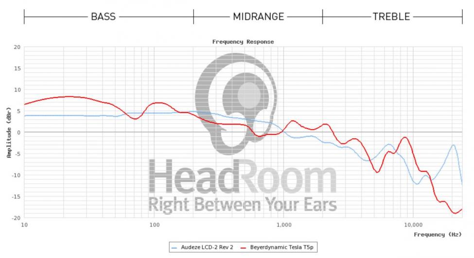

    LarsHP
    26.12.2011
    338
    66
    Tromsø
    Det, jeg som nevnt undrer meg over, er, at en del T5p-eiere opplever den som litt slank, "ikke noe bassmonster" etc. - SAMTIDIG med at målinger fra Inner Fidelity og HeadRoom viser et ganske kraftigt nivå i hele bassområdet og til med har en ønskelig frekvensgang oppover i diskanten. Egentlig burde T5p ha sirka samme tonalitet som LCD-2, men det synes jeg ikke jeg ser noen si - tvertimot. LCD-2 og HE-6 skal ha mer bass enn T5p, har sa en dansk T5p-eier til meg.
    Med andre ord: frekvensgrafen er ikke helt til å stole på, når man skal danne seg et inntrykk av en hodetelelfons tonalitet, hvilket jeg egentlig hadde forventet - sånn stort sett. En forklaring, som kunne være nærliggende, er at T5p sin bass er overdempet / mer tørr, enn hva godt er, men samtidig har LCD-2 (sammen med LCD-3) antakelig markedets beste bassgjengivelse, og den høres IKKE tynn ut i bassen. Deres frekvensgang ser ganske lik ut sånn overordnet. Se graf. Kort og godt er T5p ikke til å bli klok på ...
    N
    Nyttbrukernavn555
    Dette er to hodetelefoner som ut fra frekvensmålingene presterer "omtrent" likt, men likheten mellom de to hodetelefonene stopper også der. Frekvensmåling er kun et utgangspunkt og det er uvisst hvordan den samme hodetelefonen måler på forskjellige forsterkerkere. LCD-2 er orthodynamisk mens T5p har tradisjonell dynamisk driver og begge har sine styrker og svakheter.
    Hva er som er best er en smakssak, men har forsket litt på orthodynamiske hodetelefoner kontra dynamiske de siste månedene og har kommet fram til følgende påstand: 1, Ortho er best. 2, de som sier noe annet vet ikke hva de snakker om.
    Er man 14-år gammel, mildt retardert eller har vokst opp i Harlem. Da er dynamiske hodetelefoner best fordi de har mest "bass", men da er vi tilbake på punkt 2 over. ;)
