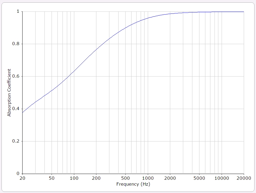

    Med vanlig byggeisolasjon ala rockwool flexi-plater vil man oppnå omtrent dempingen som grafen under viser. Eller noe bedre hvis vi tar høyde for at bassen også kommer inn fra ulike sider. Ikke spesielt høy effekt under 150-100 Hz sammenlignet med hva som er mulig.

    60 cm isolasjon på front eller bak vegg, gulv til tak rydder mye bass den:)
    Steinar.
    Vis vedlegget 388469
    Er vel bedre å bruke isolasjon med lavere luftgjennomstrømningsmotstand enn "flexi a" ved 600mm tykkelse , f.eks knauf "space slab" :
    I det dype bassområdet under 80hz så er det vel ofte hensiktsmessig med romkorreksjon for å ta stående bølger, eventuelt også trykkbasert dersom man har budsjett/plass og ønsker å temme kanselleringer samt få kortere vannfall i bassområdet.
    Kvadratmeter pris spiller selvsagt inn, få som har 600mm på frontvegg i en leilighet i Oslo...

    Ja, helt klart. Poenget mitt var at vanlig byggeisolasjon gikk effekten som grafen viste. Bruker selv materiale med 5000 Pa.s/m2 i et skap. Men ikke så mange som kjenner til eller bruker den typen. Lavere enn 5000 Pa.s/m2 er så vidt jeg vet ikke mulig å få tak i Norge. Uansett er trykkbaserte bassfeller betydelig mer effektive under 80 Hz og krever ikke at det bygger spesielt mye ut.

    Beklager. Det var ikke vondt ment, men ble bare litt komisk da du skrev ikke hang helt på grep.
    Du skriver først at "høy gjennomstrømning" er viktig. I forhold til hva? Skal man ha god bassdemping med porøs materiale, så kreves det høy tykkelse og da er det motsatt: Luftgjennomstrømningsmotstanden trenger da å være lav. Jo tykkere materiale man bruker, jo lavere bør luftstrømningsmotstanden være. Høy motstand er bedre å bruke til tynnere materiale, men da demper det uansett ikke bra i bassen.
    Optimal luftgjennomstrømningsmotstand er avhengig av frekvensområdet man skal behandle og vil derfor variere. Derfor gir det ingen mening å si generelt at "høy gjennomstrømning er viktig". Når du i tillegg skriver at dette har jeg hørt og avslutter med at Hunton er det beste, så ble det bare litt morsomt. :)
    Men ja, du har rett i at 60 cm med isolasjon på hele veggen rydder bra opp. Ikke uenig i det. Dog er det ikke spesielt effektivt til frekvenser under ca. 80 Hz.

    Kan du forklare hva det menes med
    "I en god konsertsal har man omkringende lyd og spatial informasjon"
    Sent svar.
    Det handler om tilbakeslaget av lydenergien som man får i en konsertsal. Først og fremst lateralt. Det gir en mer omsluttende lydopplevelse og noe av den reflekterte lyden er også med å gi et større/bredere lydbildet.
    Lyd ute får ikke dette tilbakeslaget, men lyden forsvinner i større grad og man hører primært direktelyd. Derfor opplever mange at en god konsertsal gir en foretrukket lydopplevelse. Lyden omsluttet en på en annen måte. Det er selvsagt mange dårlige konsertsaler også, hvor lyden ikke er spesielt bra.
    Målet med LEDE var nettopp å kopiere god konsertlyd så langt som mulig i et mindre rom. Da er bruk av 1D diffusjon et godt stykke bak lytteposisjon noe som er essensielt. Det fjerner for det første det negative bidraget med utstikkende frekvenser, og i tillegg skaper det et sent lateralt bidrag med mer omsluttende og større lydbilde. Ideelt sett ville diffusjonen inntreffe tidligst etter 20 ms av direktelyden, men minst 2-5 ms etter ITD fra opptaksrommet.
    Under er en illustrasjon av LEDE/RFZ hvor det også bruker skråvegger som unngår siderefleksjoner. Fremme ved mikse/mastering-sitteplassen er det et området uten tidlige refleksjoner (reflection free zone) og første tilbakeslaget man hører kommer fra diffusorer etter en viss tidsperiode.
    Lyden i et slikt rom er ekstremt vanedannende. Det låter både svært korrekt, har masse energi, er ingen tendenser til død/overdrevet tørr lyd og lyden er stor og omsluttende. Selv om man ikke nødvendigvis kan oppnå nøyaktig det samme hjemme, så kan man følge hovedprinsippene og oppleve deler av det.
