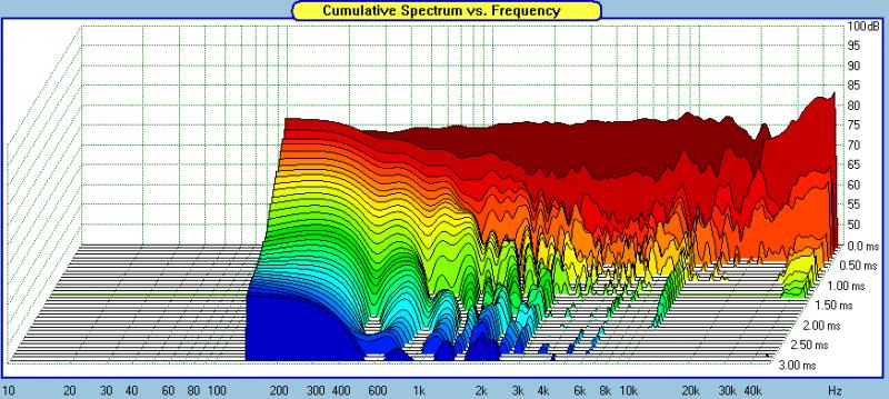

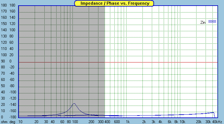

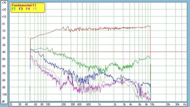

    Vil foreslå Scan-speak 10F 88424 / 4424. Fra 300hz og opp er det svært lite å utsette på dem. Testet både av zaph og klang & ton, samt mange diyere. Resultatene er konsistent gode. Også blind subjektiv testing er gjort, og de leverer der og.
    Begrenset kapasitet, men fordi de er små og relativt rimelige , kan man i en del systemer bruke fler av dem (mtm/Line array) . Da reduseres kravene til motoren som er noe enklere enn top modellene. Membran, oppheng etc virker svært godt avstemt om man ser på respons og csd.

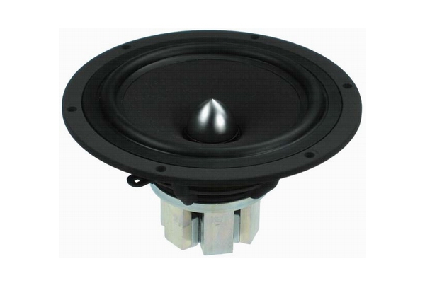

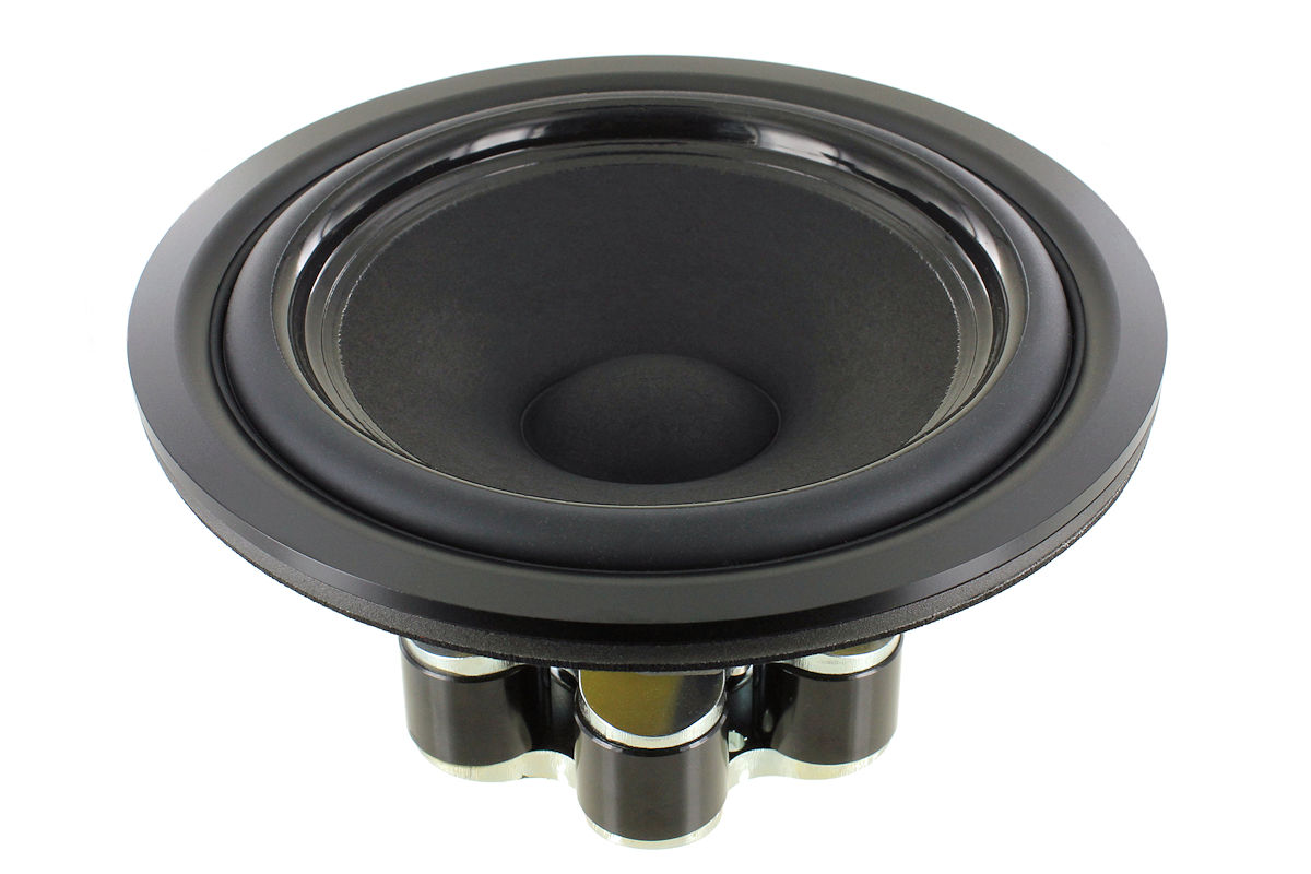

    Men jeg lurte meg på....er det noen her som har testet Ellipticor driverne fra Scan-Speak?
    Er litt nysgjerrig på denne.
    18WE/4542T00
    Høy følsomhet til danske å være.
    92,5 dB
    ..kunne kanskje være et godt parterskap til BlieSMa T34A.
    ...DIY "high end" apekister?

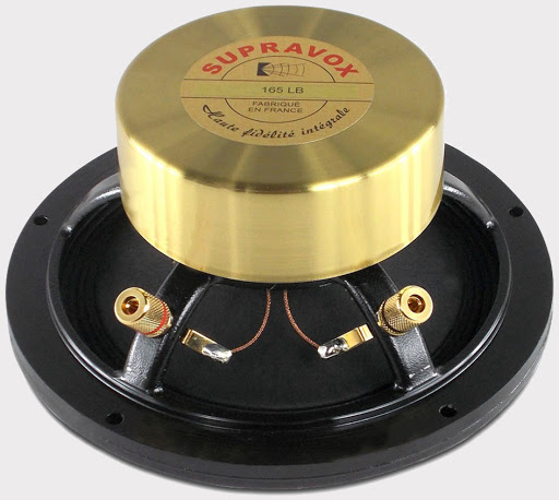

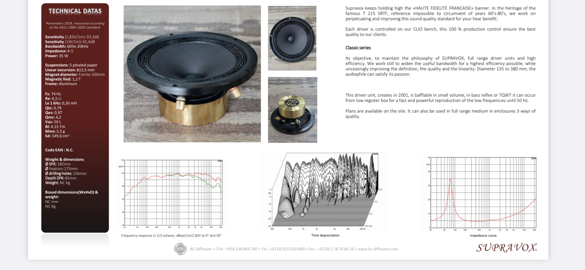

    Hva med Supravox 165 LB 'Classic' ?
    Samme følsomhet som BlieSMa T34A diskant.
    95 dB
    ...som jeg allerede har.

    Supravox er vel en bredbånder, men det betyr vel ikke at det er noe i veien for å bruke den som ren mellomtone.
    Tenkt bruksområde i min setup er fra ca halve kilohertzen og opp til BlieSMa T34A...1,6 k - 3 k

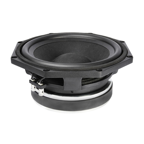

    Ljudia har disse til under tuselappen stk.
    4, eller 8 av de?
    Faital Pro 8RS250
    Technical Parameters
    Nominal Impedance - 8 Ohm
    Minimum Impedance - 7 Ohm
    AES Power Handling (1) - 200 W
    Maximum Power Handling (2) - 400 W
    Sensitivity (1W/1m) - 93 dB
    Frequency Range - 60-6300 Hz
    Voice Coil Diameter - 52 mm (2 in)
    Winding Material - Al
    Former Material - Glass Fiber
    Winding Depth - 16.5 mm (0.65 in)
    Magnetic Gap Depth - 8 mm (0.31 in)
    Flux Density - 1.3 T
    Magnet - Ferrite Ring
    Basket Material - Aluminum
    Demodulation - Aluminum Ring
    Cone Surround (3) - Half Roll
    NET Air Volume filled by Loudspeaker - 1.17 l (0.041 ft^3)
    Spider Profile - 1x variable height waves
    Thiele and small parameters
    Fs - 56 Hz
    Re - 5.7 Ohm
    Qes - 0.34
    Qms - 5.7
    Qts - 0.32
    Vas - 16 l (0.57 ft^3)
    Sd - 207 cm^2 (32.09 in^2)
    Xmax (4) - 6.92 mm
    Xdamage (5) - 15.7 mm
    Mms - 30.6 g
    Bl - 13.5 N/A
    Le - 0.35 mH
    Mmd - 28.9 g
    Cms - 0.26 mm/N
    Rms - 1.89 Kg/s
    Eta Zero - 0.81 %
    EBP - 165 Hz

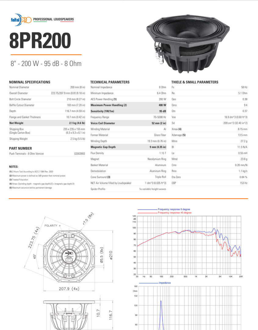

    8PR200 har neodymmagneter, og er litt anderledes, men er slettest ikke dyre. €112 pr stykk hos TLHP.
