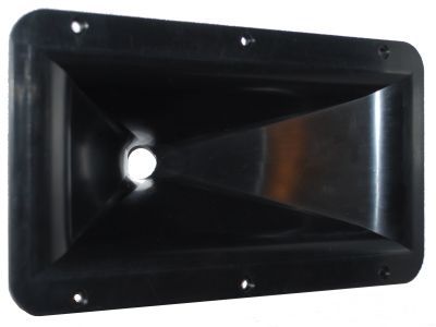

    Hva med et radialhorn? Det er litt mer kompakt, men med dårlige vertikal spredning enn de klassiske runde hornene.
    Under ser du mitt lille prøveoppsett med Fostex 90A, LMCs gamle TD2001 med radialhorn, TAD 1201 i prøvekassene til forrige eier og TAD 1102 integrert i B&C M12 kabinettene. Lytteavstand for meg er ca 2.4m. Det som ødelegger mest for lyden er sitteposisjon helt inn til veggen bak hodet.
    Deling mellom 2001 og 1201 ble variert litt, men lå på ca 1200-2000hz med dette radialhornet fra Barque M12 høyttaleren.

    Sånne radialhorn synes jeg er dritlekre. :)
    Skal du selge dine?
    De plast trauene ala JBL og Seos synes jeg ser like dølle ut som mockup kassene jeg har klasket sammen de 2-3 siste åra.
    Hadde vært tøft å fått lagd ei kasse som ligner TAD monitorer.
    Men vil et slikt spredningsmønster passe sammen med T500? Eller er ikke det så nøye så langt opp i frekvens?

    Tja, skal ikke se bort i fra at Barque & Consonace M12 mkii dukker opp for salg en dag. Det finnes mange Fostex H-600 replikaer på ebay.
    Jeg har kjøpt inn et par TAD TH-2002 kopier fra en USA-kinerser på Ebay. De bør nok modifiseres for å tåle vekten samt få borret hullene i flensen på nytt, da de er feilboret med et offset! Utrolig hva man får for ca 10k, hvis man vil... dvs jeg kan bygge 2251 / 2252 kopier med TD-2001 og TL-1102.
    Fostex bullet diskantene følger nok ikke spredningsbildet til hornet. Vi får være litt ego og sitte i sweet spot, men de låter bedre enn en beaming 1" CD presset opp over 15k hz i et stort horn.
