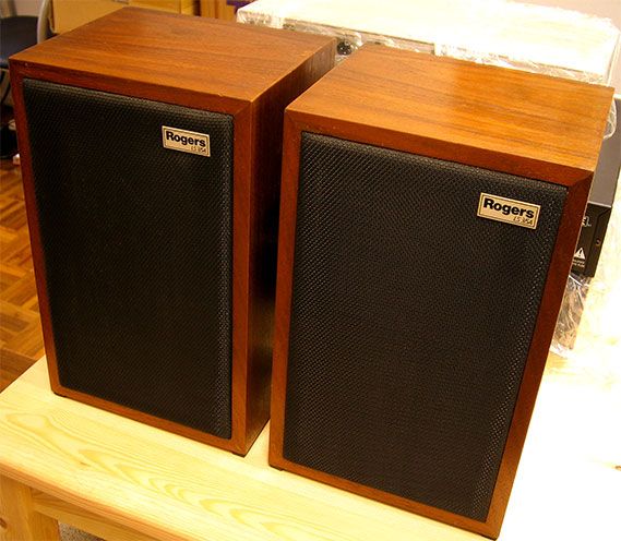

    Jeg digger BBC-monitor vintage design.
    Jeg driver ennå ikke med å tegne designet på forhånd av det jeg bygger, og ser heller for meg hvordan det skal se ut.
    Så får vi håpe det blir sånn jeg har tenkt.
    Jeg vil bygge kassa med samme design som eldre Spendor/Harbeth/Rogers.
    Med Bergis logo oppi hjørnet. :p

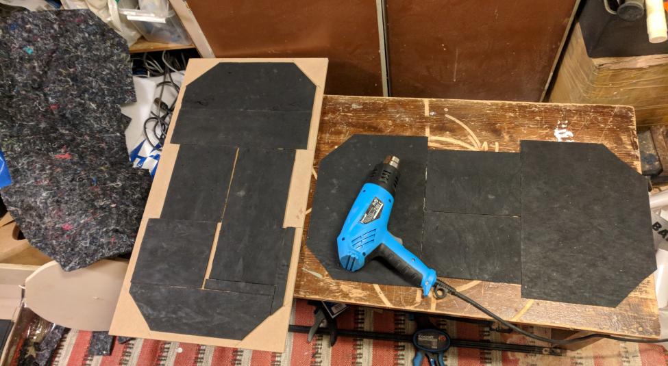

    Har lagt 3 mm bitumen matter innvendig på topp og sidevegger.
    Men bakvegg er ganske stor, så der legges dobbelt lag, 6 mm.
    Ganske mye jobb dette her, så nå håper jeg det det låter sånn jeg ønsker meg.
    Klart for første lyttetest i morgen tenker jeg.
    Høres det lovende ut, så blir det et lag med x-finer utenpå med flott finnish.

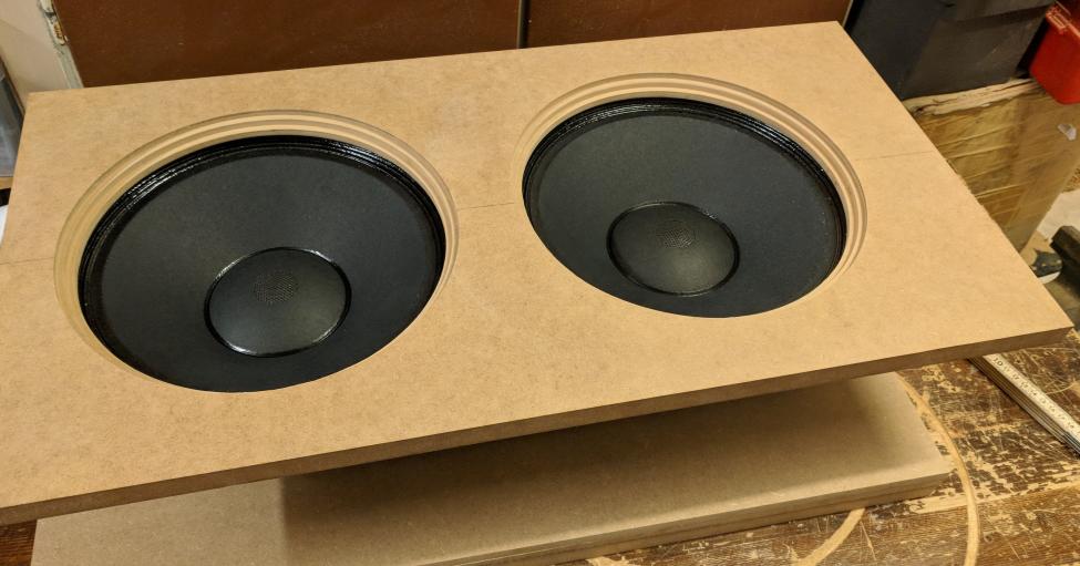

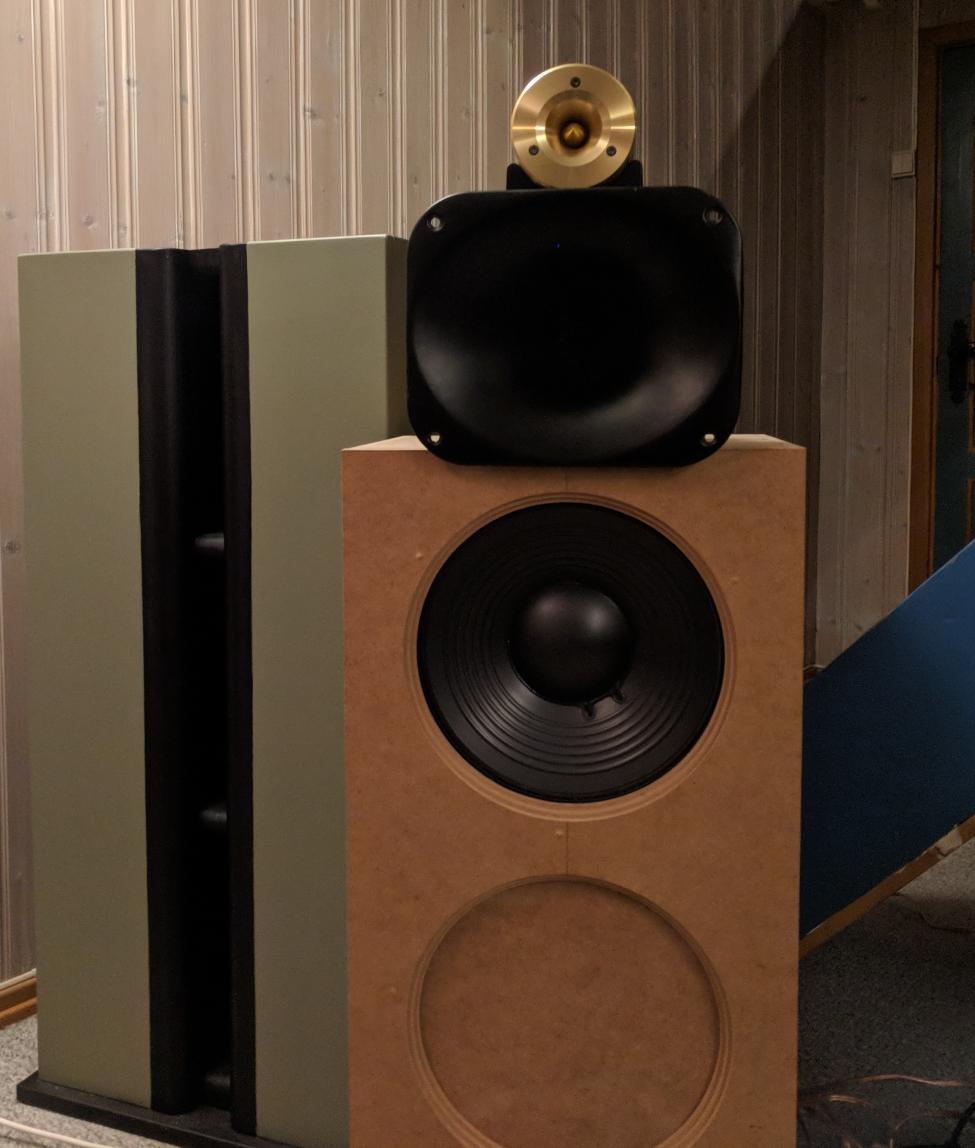

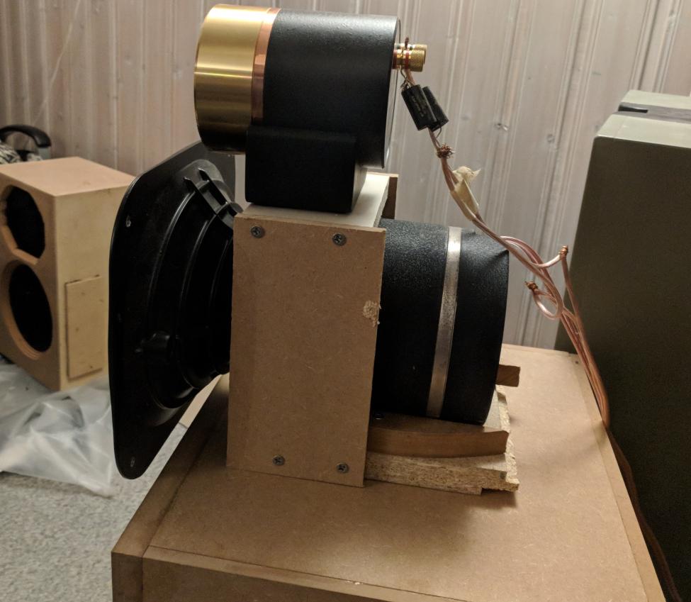

    Provisorisk testløsning mekket på 25 min.
    Singel TAD 1201 i stor kasse testing på gang.
    I det jeg trenger for å fylle hull i nåværende setup, tror jeg 1201 egner seg bedre enn GPA 414.
    (200-250 hz opp til 1400-1600 hz.)
    Dette er jo en dedikert mellomtone driver, mens 414 vel er en bass/midbass driver.
