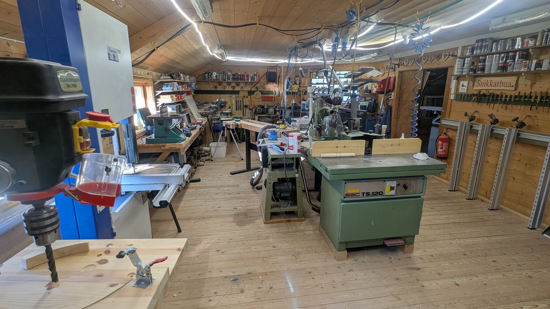

    Han derre yakuzi-nevø-duden over her (min eldste nevø, 40 år)
    har tatt over en gård her i Grindaheim.
    Låven er tatt i bruk for andre formål enn dyr og sånt.
    Her er to verktøy boder, pluss et svært rom med alt man kan drømme om av
    maskiner for å forme trevirke akkurat som man vil.
    Her er det kun fantasien som setter begrensningen.

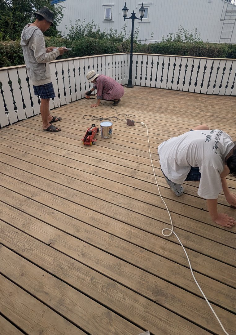

    Å slipe ned et terrasse gulv på 40 kvadrat med en bitteliten hjørne pusser funker det og.
    ...om man gir det ett par dager.
    Og et strøk 'Jotun visir klar' i etterkant, er det godt nok?
    Dette kan jeg ingenting om.
    Her gjøres det mye greier av "flinke amatør håndverkere" både ute og inne om dagen.
    Jeg har null kontroll og oversikt, men håper det meste vil fungere
    ...og at IKKE etterpåklokskap regningen blir alt for høy.
    Krysser fingra for at de fleste oppgraderinger av kåken holder i 15-20 år fremover.
    Etter det, gir jeg beng, for da har jeg flyttet til gamlehjemmet.

    Visir på terrassebord, det var nytt for meg i såfall! Tror det er mest egnet til stående kledning, med maling eller beis beregnet på vegg...
    Med terrasseolje må man gjerne behandle på nytt nesten hvert år. Beis for terrasse holder seg gjerne ett eller to år lengre. Helt avhengig av vær og vind, og kvaliteten på materialer og produkter.
    Men mest lurte jeg vel egentlig på hva jekken brukes til i denne sammenheng? Jekke opp oljespann? :D
    EDIT: Aha- jekke opp en øl til hver av arbeiderne!

    Hvis noen i butikken har anbefalt Jotun Visir på terassebord, burde de lese seg opp. Jotun anbefaler Trebitt terassebeis til jobben du gjør

    Jekken er ikke for ølbokser, men for å rette opp skjevheter på terrassen, under.

    Tror ikke det er krise. Men du bør vel legge et lag teressebeis oppå. Ikke mye jobb med den nye padden du kan bruke

    Dette er 40 år gamle terrasse planker som vi har slipt.
    Har vi da også slipt bort impregneringen?
    I så fall, er det da godt nok med Jotun treolje?
    Har ingen planer om fargelegging av gulvet.
    Kun bevare treverket som det er.

    Terassebordene skal være nokså gjennomtrukket med impregnering. I tillegg er dine såpass gamle at de sikkert har den gamle og gode impregneringen. Mye bedre enn det du får i dag!
    Lever tilbake Visiren, de som solgte deg dette burde skamme seg. Kjør på med Jotun treolje. La det trekke godt inn og tørk av overskytende, det er viktig!

    Bytt ut visir med treolje og sett de inn etter en god tørkeperiode. De er gjennomimpregnerte, og de gamle bordene der er helt konge, men sikkert ikke bra hvis du ligger å sleiker på de daglig. Mye tungmetaller (kobber)i de som er erstattet med andre ting på nye bord. Husket dere masker under sliping?
    Bordene jeg brukte på terrassen til kona for 16 år siden var av første generasjons miljøvennlige og de dårligste som har eksistert. Terrassebord nå er ikke som de 40 år gamle du har, men en del bedre enn de jeg brukte for 16 år siden. På de har jeg prøvd alt uten spesielt hell
