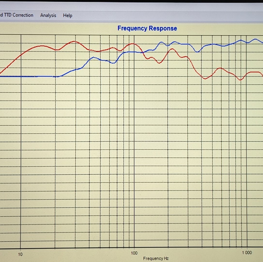

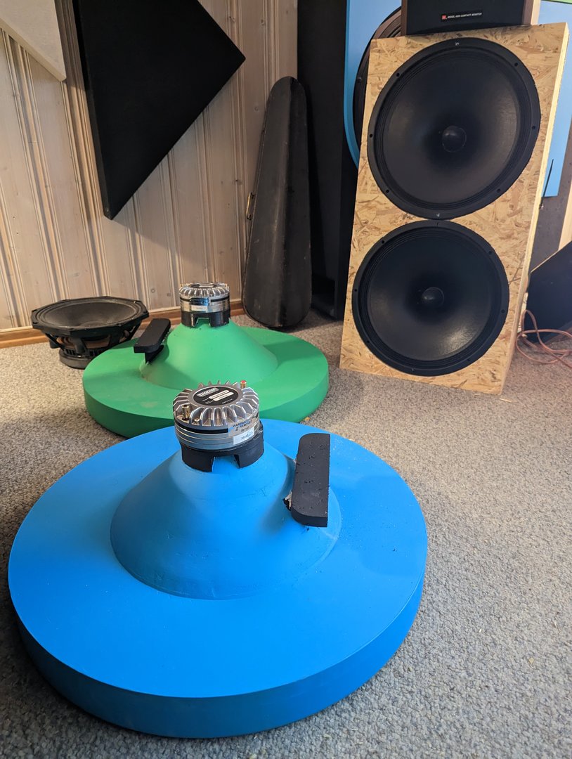

    Har tuklet mye med midbass de siste måneder for å få til en setup som fungerer etter mine ønsker.
    Dette har vært en tung og vanskelig prosess...dels pga mine manglende ferdigheter og kunnskaper.
    ...og noe pga påtvunget plassering/rom utfordringer.
    Etter flere mockup testinger, så ser/høres det faktisk ut til at jeg kan få til en løsning som kan fungere tilfredsstillende.
    Så langt i test prosedyrene så ser det slik ut.
    Beklager møkkøp utseende, men det blir mer overkommelig utseendemessig i ferdig resultat.
    Sånn ser baksiden av medaljen ut foreløpig.
    Sånn ser det ut forfra foreløpig:
    Men det blir ingen endelig avgjørelse før jeg får opp horna igjen, da det blir vanskelig å konkludere resultater med slike møkka topper av noen billige JBL bokser.
    Jeg har verken ork, kapasitet, eller pågangsmot til å ta utendørs målinger, men fra lytteposisjon så ser sakene ganske greie ut. Og for første gang, så har jeg klart å få til en midbass som klarer seg godt nivåmessig til rett under 100 Hz....som hele tiden har vært målet.
    Fordi 21" bassene låter ikke særlig bra over 100 Hz...de blir for dvaske over 100.
    ..jeg tror dette gir et greit utgangspunkt fra 10 til 800 Hz med deling ved ca. 100 Hz

    Ser jo helt fantastisk ut som et utgangspunkt for kalibrering. Råresponser er bedre en 99% av oppsetta her inne.
    Nå gjelder det å ha litt tålmodighet for å få til en god kalibrering.

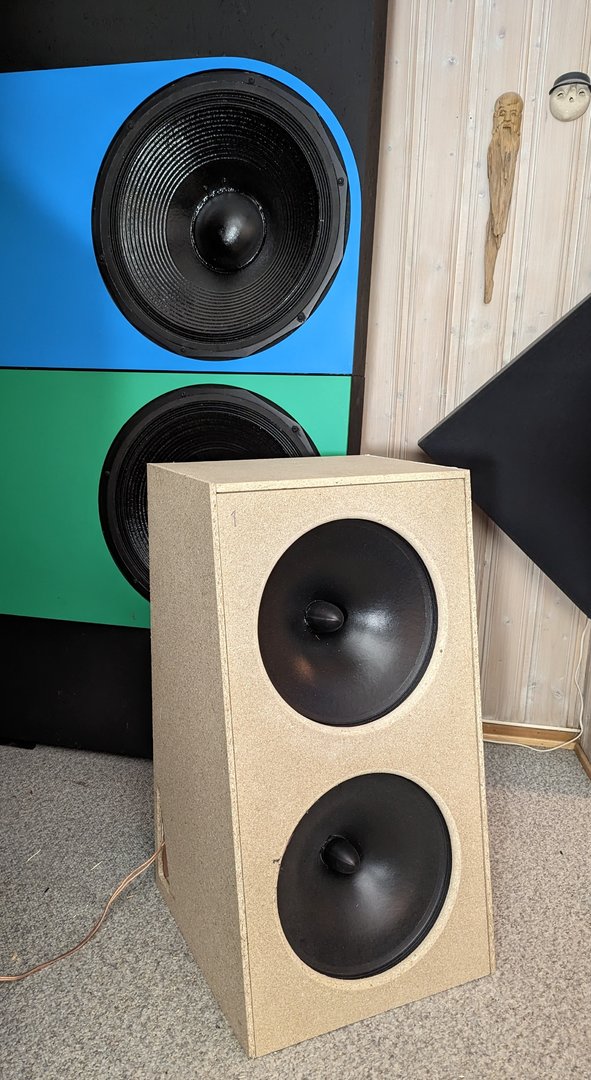

    Nåkk en variant av midbass testing.
    More to come...
    Oss amatør tullinger må gå den humpete og praktiske veien for å få til ønsket opplevelse.
    Skulle ønske jeg hadde tålmodighet, kunnskap, og gjennomføringsevnen til eks. Sluket, Snickers-is, Haglund84, Shy...osv. osv
    MEN, jeg vil gjøre sakene på MIN måte...ut i fra det jeg er i stand til å få til.
    Så får det bare bli som det blir.

    Dette blir kvasi kardioide/OB midbass som oppfyller mine ønsker på midbass.
    Jeg vil dele forholdsvis slakt mellom bass/midbass for å opprettholde nivå/følsomhet ved ca. 110 Hz deling.
    Jeg har ikke målt ekkofritt/utendørs, og jeg ble noget nedtrykt og motløs da jeg leste Snickers-is tilsvar i kardioide/mellomtone tråden at kardioide ventiler langt bak baffel vil gi problemer oppover i mellomtone.
    Men jeg er tross alt ved godt mot, da jeg har svært gode midbasser fra AE med Apollo magneter som etter sigende skal gi lav forvrengning oppover i mellomtone, samt planlagte dedikerte akustiske tiltak på bakvegg, frontvegg, og sider i første refleksjon.
    Jeg har trua. :unsure: ;)😊
    Bass, 10-110 Hz.
    Midbass, 110-800 Hz.
    ...sånn.

    Bruk litt ekstra dempemateriale da vel?
    Da blir det litt mindre kardioide og litt mer aperiodisk (akkustisk ventil). Også får du fortsatt litt mer støtte i bånn ift nesten full kortslutning med åpninger foran.
    Det artige (og utfordrende) er at det er mange variabler og det ene danker ikke nødvendigvis ut det andre.
    Nå har du god erfaring med dipolbafler med forskjellig grad av vinger og støtter noe som gir et bra referansegrunnlag både lytte- og målemessig 👍
    Hadde vært artig med både impuls og impedansemålinger på alle forsøkene dine. Og ikke minst off aksis målinger.
