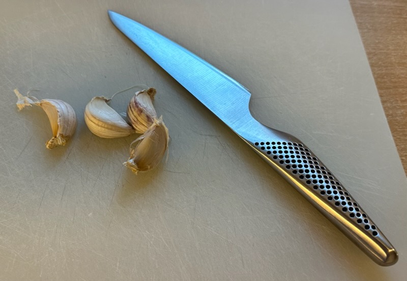

    Hva blir'e til middag i dag?
    Det veit du ikke.
    Kjerringa lager mat dagen lang på jobb, så hu vil ikke denslags når arbeidsdagen er omme.
    Da må far trå til.
    Gutta blir likevel fornøyd, med av det meste...
    26.397
    32.286
    Vis vedlegget 855250
    Det veit du ikke.
    Da må far trå til.
    Gutta blir likevel fornøyd med av det meste...
    De fire fedda med "lauk" blir sikkert bedre enn å koke suppe på spiker ihvertfall.. 😎

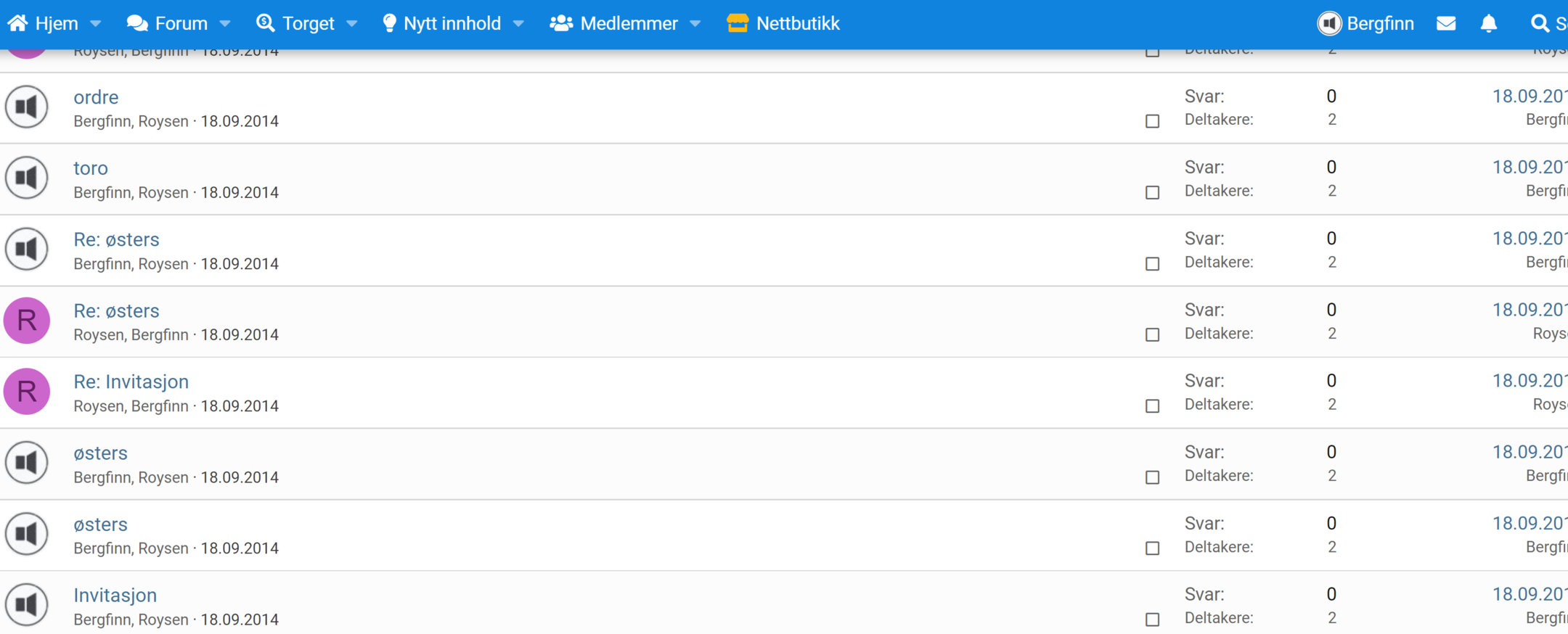

    ....hmm, begynte å bla i gamle hfs meldinger og mimrer litt om kulinariske og særdeles hyggelige møter,
    ..fra et forum medlem som ga HFS..skal vi si...høy temperatur i div. diskusjoner?
    Roysen er dessverre ikke med oss lenger, men han var et godt eksempel på hvordan vi her på HFS kan misforstå hverandre.
    Man skal ikke alltid skue hunden på HFS innleggene.
    Roy Ove ga meg en vekker på ærbødighet og respekt.
    Fred over hans minne.

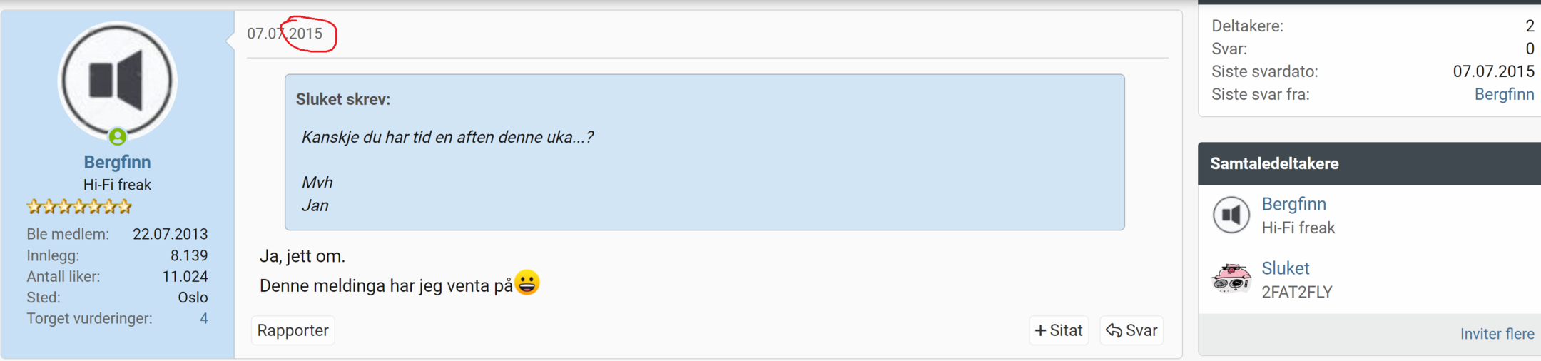

    ....fra første besøk i Slukoteket...som ga min hang til slemme hornsystemer.
    De som kjenner meg, vet jo veien videre... :devilish: 🤪
