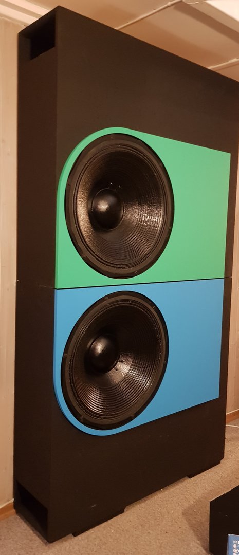

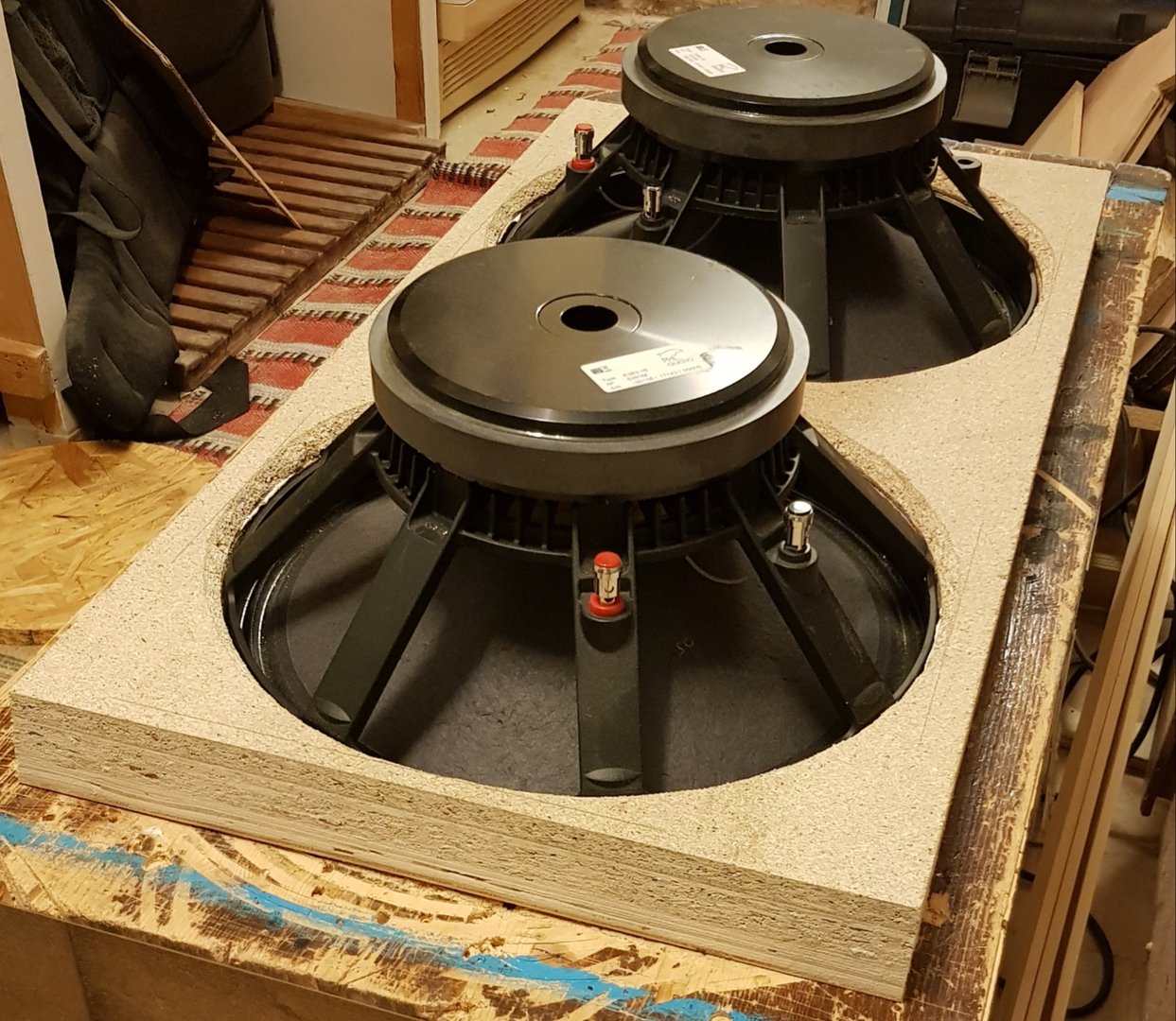

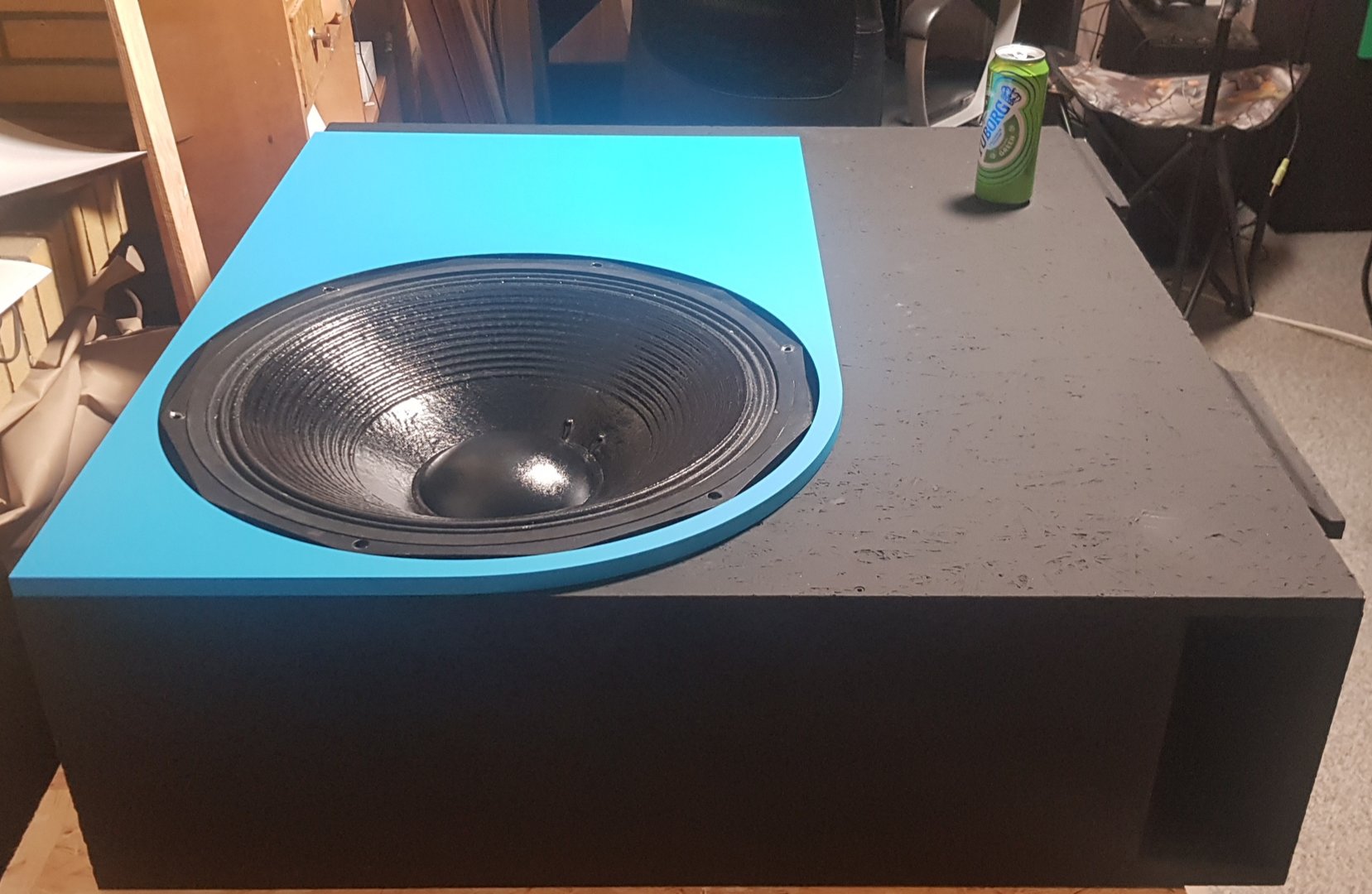

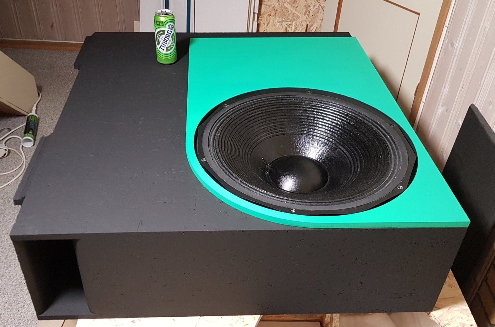

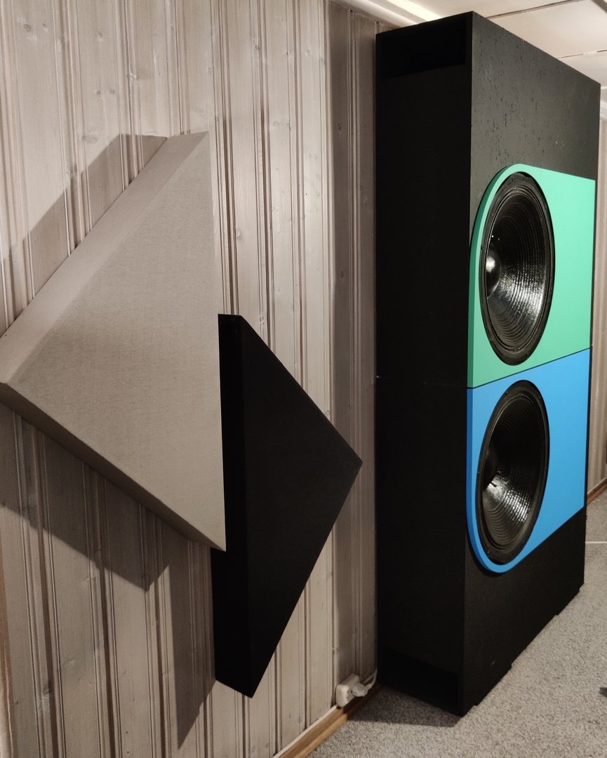

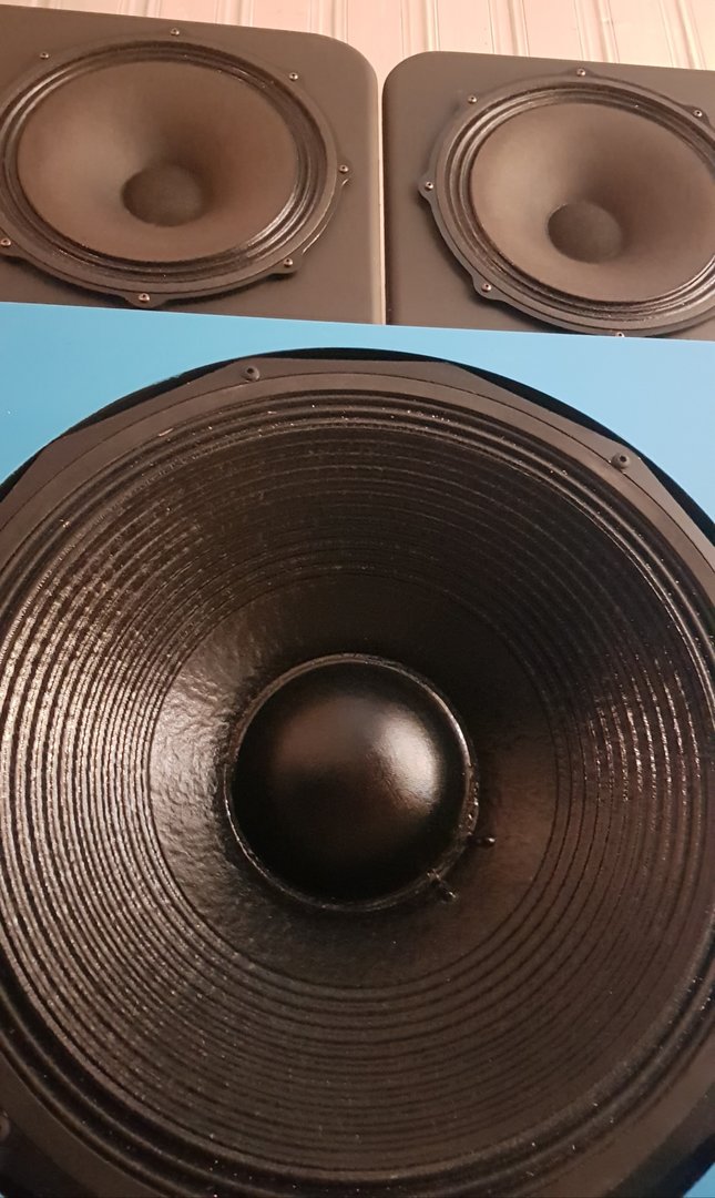

    Da ble det lyd gitt.:D
    Har fullført den ene kassa, eller delvis da. Jeg kommer nok til å teste forskjellige slot bredder i dagene fremover.
    Åpning bak; 15 cm. Åpning foran; 5 cm.
    Mange sier det er vanskelig å komme under 30 hz med åpen bassløsning.
    Det tror jeg ikke gjelder med Seas L26RO4Y, spesielt om man har mange nok.
    Det er lett å høre at her er stort potensiale, og jeg har bare testet en kasse.
    Har kun målt med Audiolense i kveld, ser ut som dipolpeak legger seg på 200 hz.
    Helt greit for meg, for disse minislobene skal ikke brukes over 100hz likevel.
    Sannsynligvis ikke over 60-70 hz.
    15" PA elementer skal ta seg av midbass når jeg kommer så langt.

    Det der ser da ikke håpløst ut!! Greit nivå ved 30!

    Ja, og dette er råmåling uten EQ med bare to basser.
    Tror dette faktisk kan bli bra, det trodde jeg ikke i går.
    Blir jeg fornøyd, kjøper jeg 4 eller 8 basser til.
    Sliten, går å legger meg.
    DIY tar mye energi, men dæven så gøy.
    God natt til alle lyd-nerder.

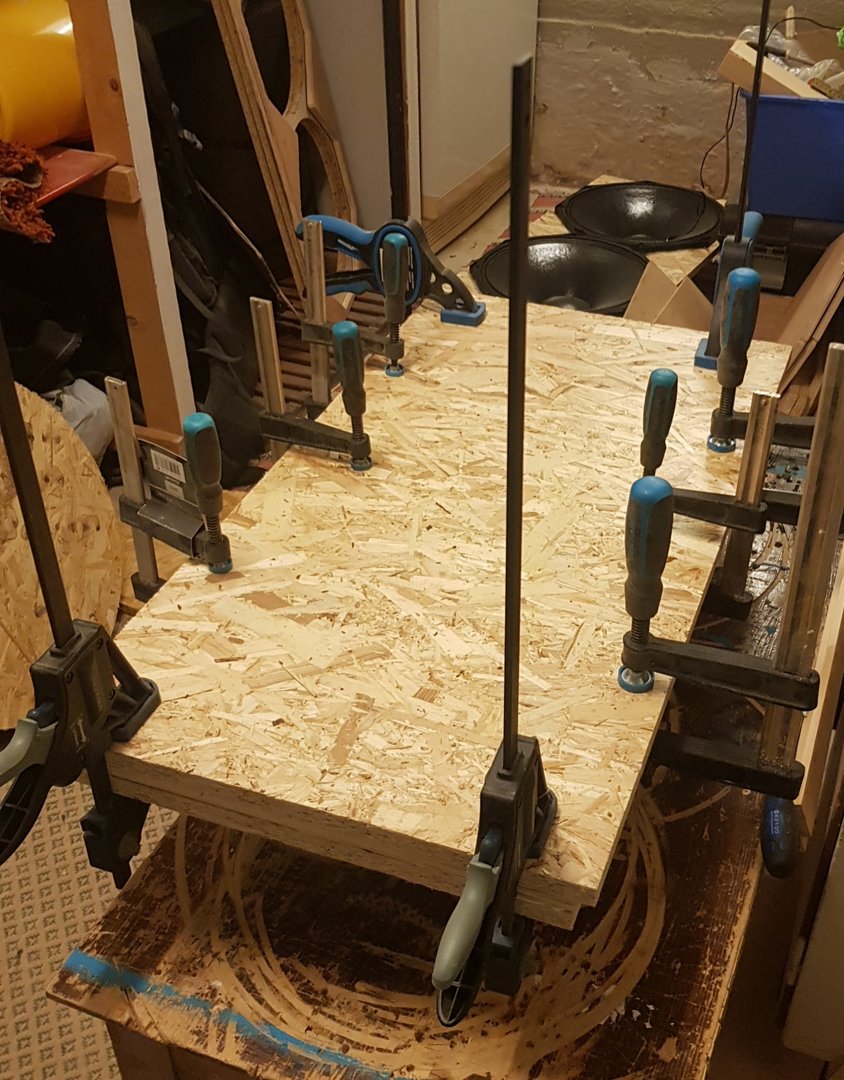

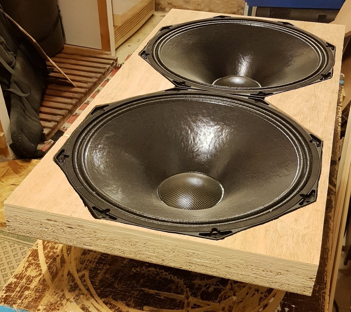

    Måtte dempe testekassa litt.....
    Den lagde litt skranglelyder under sinussveip, men nå er den tyst.
    ...Hmmm, det frister å slenge den andre delen med 2×10" hull på høyre del av kassa der pappesken står.
    ....Tar en ukes tid tror jeg.
    Med billig a/b effekt koster det 15 k for 4 × L26RO4Y.
    Da blir det 8 totalt. Da kan jeg kjøpe 8 til når høsten kommer.
    Tar ikke lang tid å spare til det...
    Vet ikke, bare dagdrømmer litt (med skoa på)
    Vi får se... har annet jeg skulle ha gjort også, som f.eks å bygge en tre-veis dipol som skal stå ved siden av bassene. Alt ligger jo bare å slenger rundt her. Jævla rotete her kjelleren, orker ikke rydde. Satser på en nymalt lys og ryddig kjeller hule til våren med fullfrekvent musikk.

    Var så sliten og trøtt når jeg kobla opp og testa i går, testa bare en plassering nesten inntil sidevegg. Gikk til sengs uten wow feeling.
    Mye bedre i dag, andre forsøk, lengre ut fra sidevegg ga mye bedre pondus.
    Hører mye som er feil som må fikses både fysisk og dsp-ratting, men jeg har ikke problemer med å høre at disse er gode på dypbass, bare det er nok av de. Hører noe preringing som lager litt grums og annet småtteri. Jeg vurderer å lage en spalte mellom øverste og nederste bass så de skyter fra hver sine sloter, noen innspill?
    Dagens test plassering gir nivå til ca 25 hz.
    Den grønne linja er for bassene.
    Tror jeg må få sparket liv i de 2 andre i morgen.

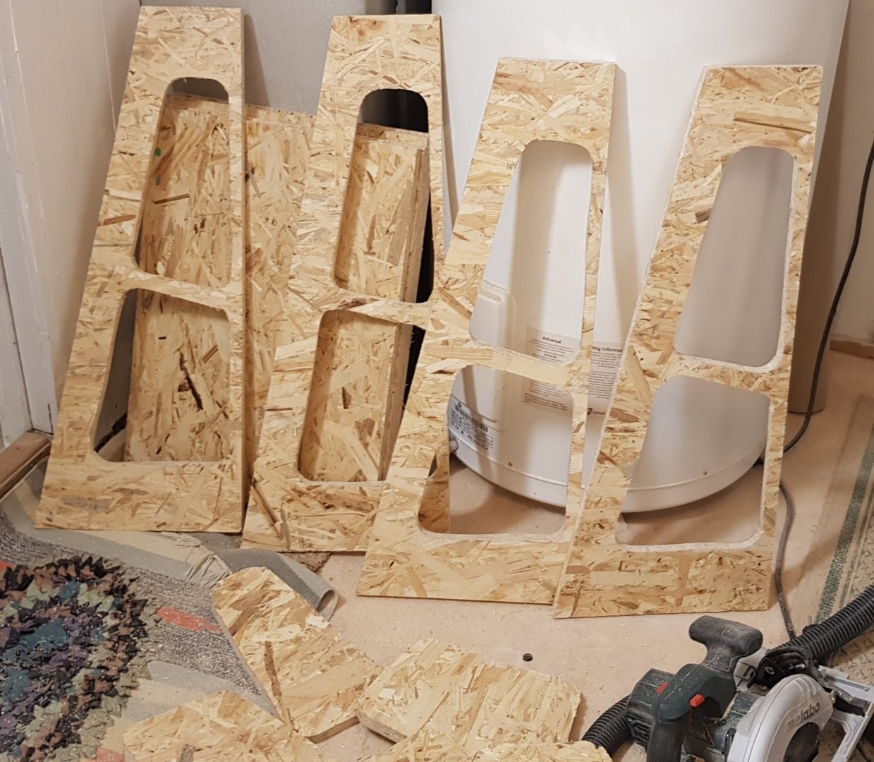

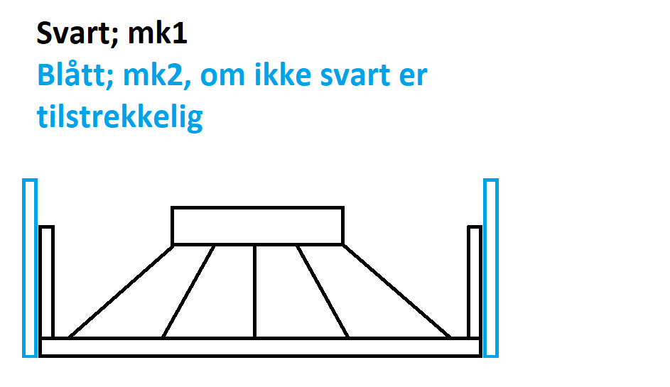

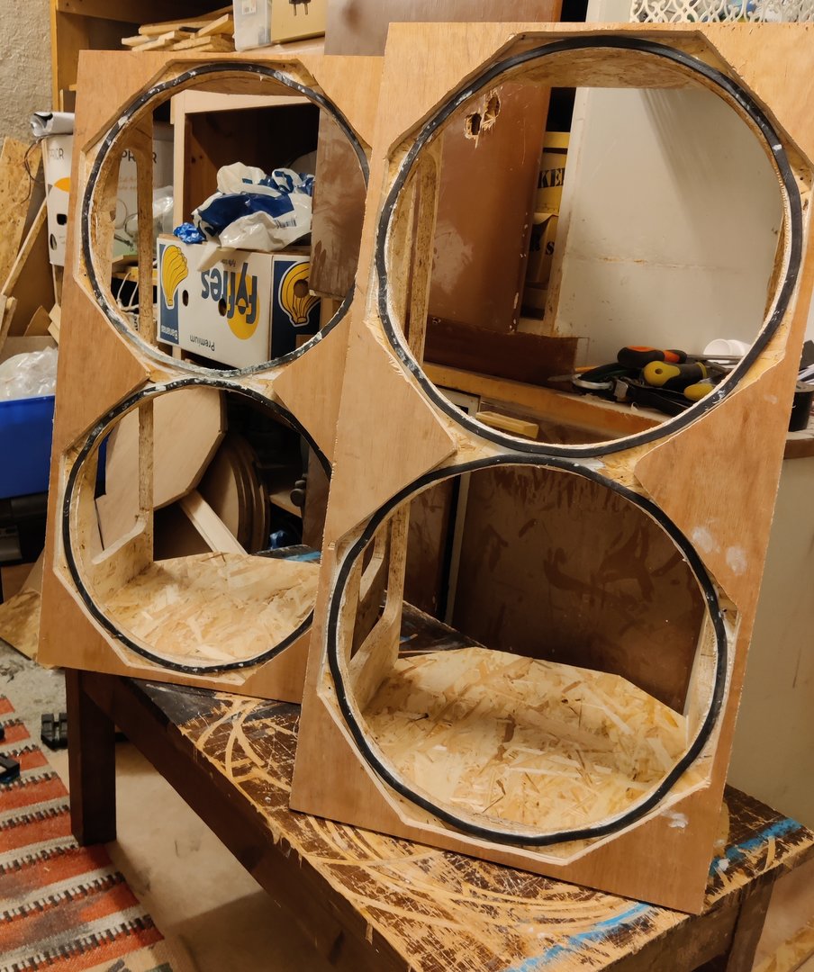

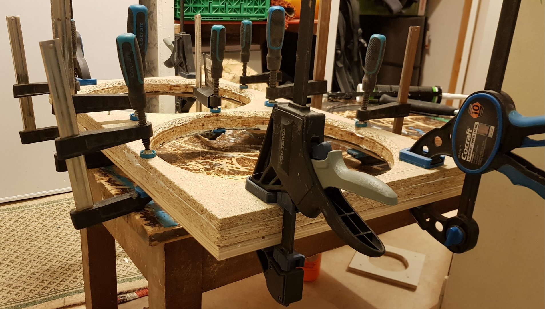

    Har forsøkt litt forskjellig bredde på sloten, men synes det låter best med første forsøk på 5 cm.
    Det rister litt i sideplata som bassene slår mot når jeg guffer på litt, men det blir vel bedre med en tykkere finerplate enn den tynne sponplata jeg har testet med hittil.
    Tenkte å lage et skille mellom bassene så de får hver sin slot, samtidig stiver det opp sideplata som skal på, så jeg slipper de lavfrekvente resonansene.

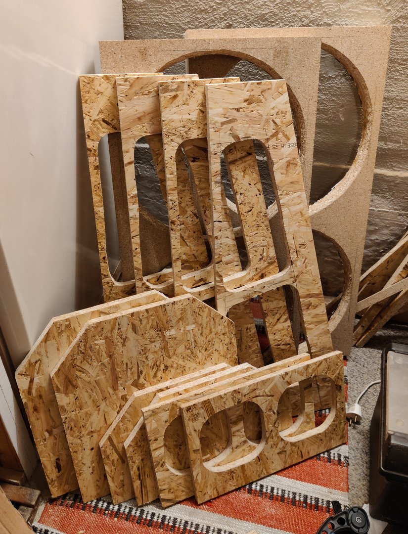

    Endelig løsning på mini-SLOB nærmer seg.
    Dette har utviklet seg positivt over all forventning. Jeg har fått tatt flere målinger og laget bedre filtre. Utrolig at 2 x10" kan gi så mye og detaljert dypbass i åpen løsning. Gleder meg til å gå løs på den andre. Jeg tror det holder med å doble de 4 jeg har kjøpt til nå.

    Da tror jeg kasse designet er endelig.
    Hvis jeg gidder, så blir det kanskje en pen slutt finnish.
    Håper å bli ferdig med den andre kassa neste uke.
    Så blir det vel enda to sånne kasser på vårparten tenker jeg. Tror det holder for mine bassbehov. Jeg spiller ikke så høyt som mange av dere andre gjør.

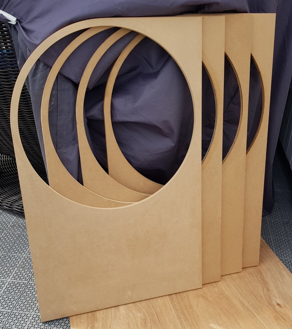

    Du kan jo bare kle inn den du har der. Da får du en solid utgave av det du har fått til med et pent ytre.
    Er det det som er planen, kanskje?

    Bx, ja jeg tenkte å lime en litt tynnere finer plate i front med frest åpning til sloten.
    Det kan bli enkelt og pent tror jeg.
