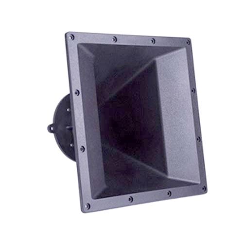

    En ting jeg ikke tenkte på når 760 Be ble bestilt var at exit vinkel ekspanderer ganske kraftig.
    60 grader. Det gjør vel valg av tilgjengelige horn noe smalere. Vinkelen passer ganske bra til de små horna jeg har på dem nå.
    Men tractrix/Volti horna jeg tenkte å bruke vil neppe passe denne brå ekspansjonen.
    Helvete, sånn er det å værra amatør. Burde heller valgt drivere med 1,4" exit.
    Men det er vel likevel håp med de jeg har. Må bare finne passende hønn.

    Coolio, jeg vet ikke om jeg tenker i riktige baner her.
    Lettere å tegne hva jeg tenker, enn å forklare.
    Så vidt jeg har skjønt, bør man ikke bryte den naturlige ekspansjonen fra driver og gjennom tuten.
    Derfor blir det vanskelig å lage en riktig overgang fra Radian 760 som skal passe eks. mine tractrix horn.
    På JBL 2450 er vel ikke ekspansjonen så brå som på Radian 760, så de passer bra til tractrix horna.

    Aha, da forstår jeg. Det gir mening selv for en hornamøbe som meg. Her må nok de ekte entusiastene bidra med innspill :)

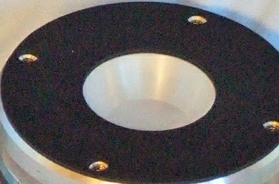

    Finnes det en snitt-tegning av driveren?
    Jeg har ikke klart å finne noe på nett, men bare ved å se på dette bildet er det jo tydelig at her er en veldig brå exit.
