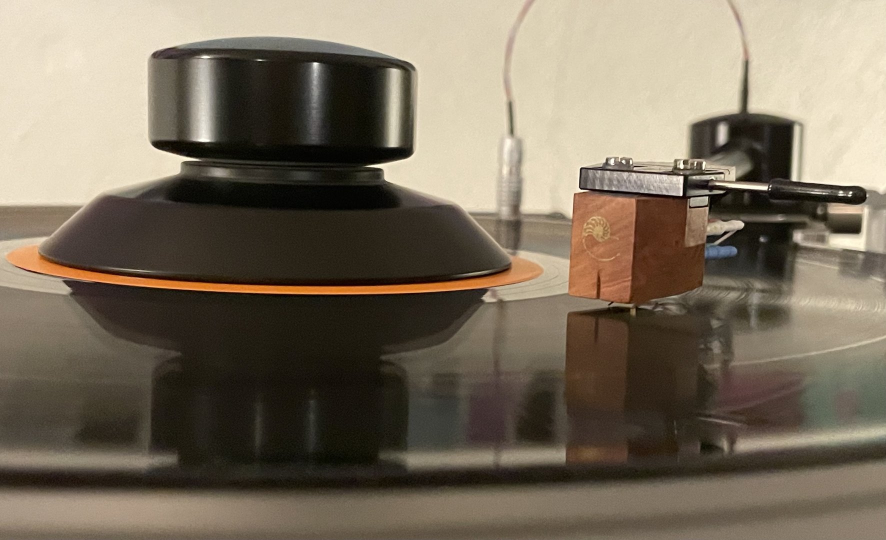

Denne ble oppgradert (fikk ny innmat) for 10 år siden av Benz Micro Switzerland. Jeg ser at Lyric ikke lenger lister opp Benz blant sine merker, så da er det kanskje ingen i Norge?
