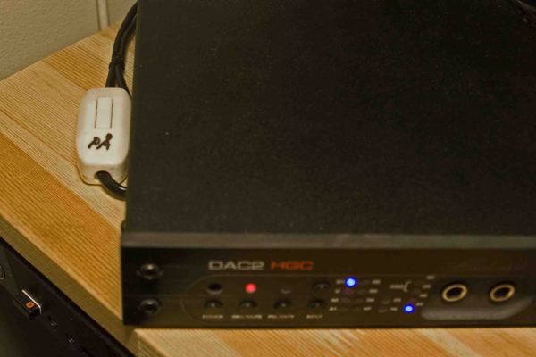

    En liten "raritet" med Benchmark AHB2:
    AHB2 har en "auto-off"-funksjon som innebærer at forsterkeren slår seg av automatisk etter 45 minutter uten signal inn. Derimot er det ingen "auto-on"-funksjon - slik at AHB2 effekttrinnet da må slås på igjen ved å trykke på "power"-knappen - eventuelt, hvis man bruker 12V-trigger-funksjonen, må triggersignalet slås av og på.
    For å unngå å måtte slå DACen som leverer 12V-signalet, av og på i ett sett - jeg liker ikke å utsette elektronikken min for slikt - har jeg koblet på en ledningsbryter på trigger-ledningen:
    Når Benchmark AHB2 - som står ganske utilgjengelig til under skrivebordet - slår seg av etter 45 minutter, svitsjer jeg bare ledningsbryteren til "av", og like kjapt tilbake til "på" - og dermed våkner AHB2 til liv igjen. Uten at jeg må slå av og på Benchmark DAC-2.
    Men NB!! For å få til denne funksjonaliteten, må lederne kobles til bryteren slik at det er senter-senter-forbindelsen som brytes. Ellers virker ikke bryteren.
    Vis vedlegget 317834
    Softwaren i AHB2 er nå endret slik at når du bruker trigger-kabel slår den seg ikke av etter 45 minutter.
    Endringen kan gjøres i forsterkerens logikkort. Nærmere bestemt i programvaren på et prosessorkort i enheten.
    Alle eksisterende enheter kan oppgraderes med denne funksjonaliteten.
    Omprogrammering kan ikke utføres av brukeren selv, men må gjøres via kvalifisert personale.
    Programvareendringen gjøres via et PC-program og en USB-kabel mot «Spartan»-logikken i AHB2.

    Samtidig er det sluppet en oppdatering av AHB2 som gjør at den ikke skrur seg av etter 45min ved bruk av trigger kabel. Den vil skru seg av etter 45min hvis en bruker powerbryteren på fronten.
    Denne endringen siter litt lengre inne, da en må kunne bruke en programmer og inneha en USB/Jtag kabel. Tror jeg skal være i stand til dette. Litt skruing blir det også i forbindelse med dette. Håper å få en tillatelse fra BM for å utføre dette.
    Det ingen lydmessig endring ifm oppgradering.
