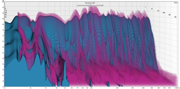

    Brukte selv 5cm rockfon plater med tilsvarende luftrom på baksiden, og fikk en ganske stor aha opplevelse på både målinger og ved lytting når jeg gikk over til å dempe med tykkere absorbenter av løsere materiale.
    Her kan du se forskjelle mellom standard akustikkplater og flexi-a i mitt rom: Nå er forskjellen her mellom 5cm rockfon og 5cm luft, og 25cm flexi a, så det kan virke urettferdig. Men jeg testet også med 25cm rockfon, og det ga nesten tilsvarende resultat som 5cm med 5cm luft, men jeg har desverre ikke en måling av dette liggende.
    Som du ser så var det en stor forskjell i utfasingene, og etterklangen også lengre opp i frekvens. Dette er meget hørbart.

    Jeg har ca 100 stk ferdig skåret på loftet. Dette er Rockwool lydplater a 10cm tykkelse. Hørte ingen forandring, da jeg testet dette i alle fire hjørnene for noen år siden. Var på Maxbo i går og tittet litt, men er fortsatt usikker på hva jeg skal se etter. Tenker å tette hele bakveggen med 20-30cm, samt ha 10cm luft innenfor.
    Så skal jeg teste med bassfeller til slutt.
    Om du vil høre hvordan et ganske tungt dempet rom høres ut kan du jo alltids komme innom å høre hos meg en tur. Jeg bor jo i Fetsund, så er jo bare 20min kjøretur. Er ganske mye bassfeller i mitt rom. Mine er diy, så er ikke bare bare å flytte på..
    Om du vil teste kjapt kan det være en ide å bare kjøpe et par tre ruller med glava og stable de inn i hjørner uten å ta av plasten. Da får du en feeling på hvordan det virker.
    Det er også _veldig_ enkelt å lage basstraps i hjørnene med rockwool. Er bare å kappe det i trekanter og stable oppå hverandre i hjørnet i rommet og sette et par lister foran slik at det ikke faller. så er det bare å trekke med høyttalerstoff. Er gjort på et par timer.

    Har kjøpt Flexi A plater a 20cm. Skal prlve å ta frekvenser ned mot 150hz. Spes de to dippene jeg har på rett over 200hz er target.
    Kommer også til å teste ut med 40cm tykkelse i hjørnene. Samt refleksjoner fra frontveggen 30cm og i refleksjonspunktet på bakveggen 20 cm.

    3 plater kommer på ca 200kr denne uken på Monter. 40cm er vel i det området man må gå for demping med bedre luftgjennomtrengings muliheter. Jeg har en del 5cm plater fra før og satser på max 30cm. Skal jeg ha dypere feller så går jeg for den typen som byggmax har, men siden jeg kjøpte litt ekstra, så må jeg jo teste det ut.
    Kommer til å måle og lytte til hva som skjer ved de ulike tykkelsene på platene. Jeg skal ikke bruke det som bassfeller. Der gjør Antimoden er god jobb. Jeg skal bruke platene i området fra ca 150hz og oppover.

    Dybden øker fort jo lengre ned i frekvens du skal. 25cm tar til ca 120, og 50cm med enda løsere materiale tar ned til ca 60.

    Jeg hadde veldig god effekt helt ned til 40 hz ved å plassere en pakke med fleksi-A plater i et hjørne bak i rommet.
    Da ved å ikke ta den ut av plastikken , men bare la den stå som den er i stram innpakning. Tredde over et passende dynetrekk , og der står den fortsatt :)
    Spennende. Har kjøpt inn noen ekstra pakker til å teste ut ulike plasser. Har jeg beregnet riktig så har jeg 4 pakker tilovers. Her skal det eksprimenteres...

    Se hva vi har skrevet tidligere i tråden din. Jeg sikter meg inn på å bruke 20-25cm i førsterefleksjon på sideveggene og tak + gulv. 30cm i refleksjonspunktet på frontvegg. og 30-40 i refleksjonspunkt på bakvegg. Har kjøpt inn litt ekstra pakker, som skal stilles opp i hjørnene i rommet på ulike måter. Alt skal måles og dokumenteres...
    Jeg sikter meg inn på å ta fra 200hz med rockwool, men de vil ha en del effekt nedover mot 100hz. Men det er ikke det som er målet. Hvor mye under 200hz de vil ta er bare en bonus.
    Jo tykkere absorbenter du skal ha ( Bassfeller ) dess mindre luftgjennomstrømmingsmostand må platene ha. jeg har linket opp til to sider der du kan kalkulere hvor tykke absorbenter/bassfeller du må ha for å komme ned til en viss HZ.

    Poenget med å ha dem i plastikk , er at plastikken kan fungere som en membran , og det kan da fungere lengre ned i frekvens.
    Men jeg tror nok at effektiviteten av dette kan variere fra rom , og dette kommer sikkert an på hvilke problemfrekvenser man har.
