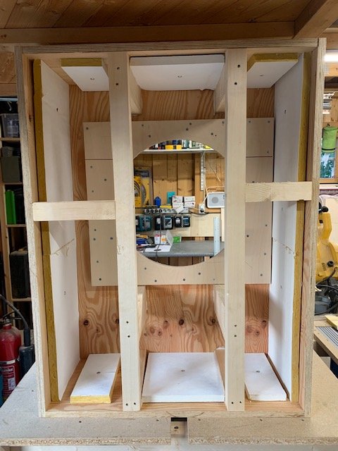

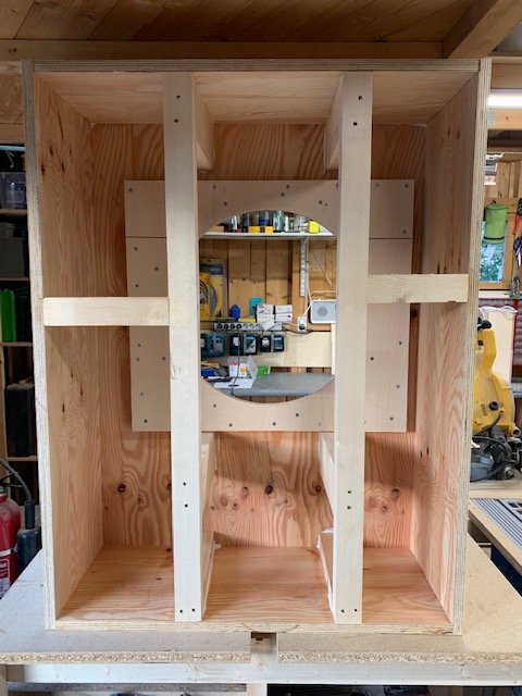

    Har fått limt samme sub kabinettene og dempet de innvendig. Laget avstivninger innvendig for ekstra stabilitet. Kabinettet er dempet innvendig med bruk av AERO-Multi og jeg har brukt 3 cm tykke akustikkplater innvendig i kabinettet.
    Litt bilder av prosessen,
    Ved de frekvenser, hjelper akustikkplatene noe som helst?
    JA, det er stor forskjell på demping i et kabinett kontra i et rom.

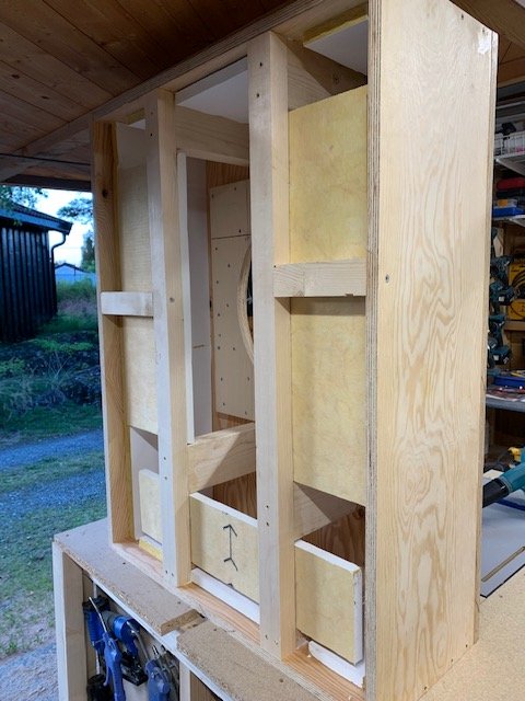

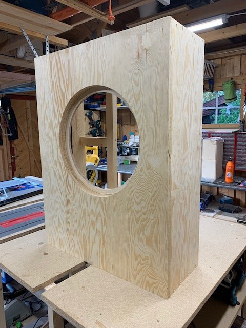

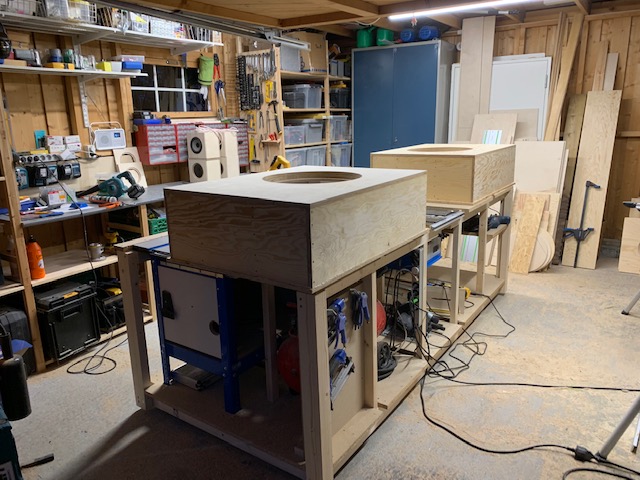

    Fått ferdig subbene, det som gjenstår er finish. Er meget fornøyd med kabinettene, de er ekstremt stive og stabile, å resonansen i kabinettet er ekstremt lav. Det skal bli meget gøy å få de ned i kinoen og få elementene på plass :)

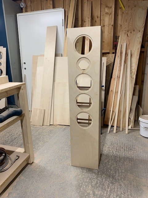

    Startet jobben med å bygge front kanalene. Dette blir en 2,5-veis konstruksjon med 4 stk SEAS W18E-001 E0018 bass/mellomtoner og SEAS Exotic X3-06 T35 diskant, det vil bli en bassreflex konstruksjon som tunes til 35-36Hz. Disse vil få aktiv drift med Hypex FA503 som er på 2x500+100watt. Kabinettet bli 137,5 cm høyt, 29 cm i bredde og dybde. Bassporten vil komme ut under høyttaleren.

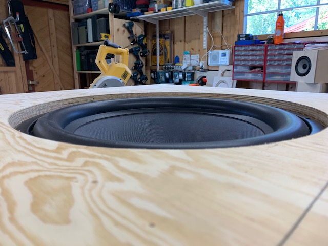

    Har fått frest ut hullene til bass/mellomtone. Dette er en tidkrevende prosess, så er litt steg for steg arbeide.

    Da har jeg startet på den nitidige prosessen med å bygge ferdig frontene. Jeg skal laminere kryssfiner på sidene, slik at det vil bli sende ut som en eneste tykk kryssfiner plate fra siden. Jeg strimler opp 12mm kryssfiner i 12mm strimler og limer disse i et-og-et lag. Det er avstivning med 18mm kryssfiner, ligende i motsatt retning mellom elementene, med 12mm over det igjen. Dette blir ekstremt stivt!!
    Bassporten ligger i bunn av kabinettet rett bak front baffelen.

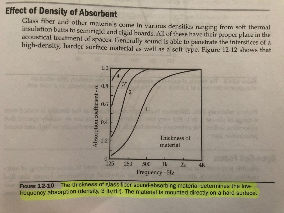

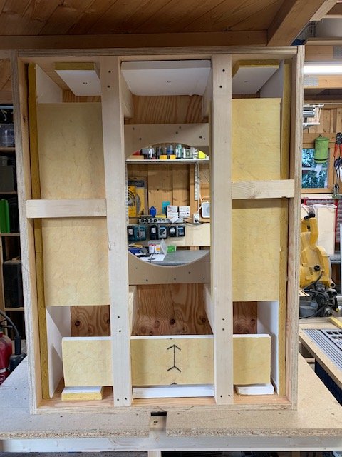

    Jeg synes dette er fantastisk arbeide og kompromissløst på alle områder, utrolig inspirerende. Resultatet må bare bli fantastisk.
    Men dessverre: akustikkplater på 3 cm har bortimot null effekt under 200 Hz, se utklipp fra Master Handbook of Acoustics.
    Vis vedlegget 548758
    Det skal mer demping i kabinettet, det skal inn ca 25 cm i bunnen av kabinettet.

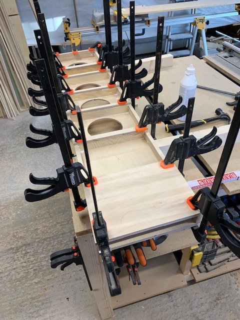

    Har hatt noen timer med limetjeneste idag også, nesten ferdig med den første av tre fronter. Veldig fornøyd med resultatet, er tidkrevende men vel vært strevet!! Det gjenstår å lage bak platen med terminaler, bunn og mange timer med pussing :)
    Noen bilder av liming og nesten ferdig høyttaler.

    Ingen kritikk, BEF., men jeg undrer meg nesten over at du ikke lager veggene tykkere, når du først gjør det så manuelt.

    Jeg må gjøre endel kompromisser pga. begrenset plass i rommet. Dermed trenger jeg hver millimeter jeg kan spare. Kabinettet er 13-15mm tykt og jeg vil bruke dempe plater innvendig for å ta ned resonansen. Ville nok ikke hentet så mye mer kvalitet ut av ekstremt tykke kabinettet, men sikkert noe....
    Tamken din med asfalt lim vil hjelpe noe, men dempe platene jeg bruker hjelper mer. Det er samme type plater som brukes på karosseri for å ta ned resonans.

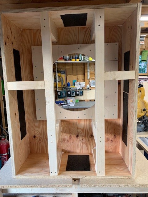

    Har startet med finish både på subbene og hyllene som skal være bak lerretet. Bruker sort beis, slik at det blir mørkt, men ser tre strukturen.
    Har montert på høyttaler terminal på subbene og lagt inn siste del av dempningen innvendig i kabinettet. Med at sub elementet har doble spoler har jeg dobbel terminal så jeg gjør serie koblingen utenfor kabinettet.
