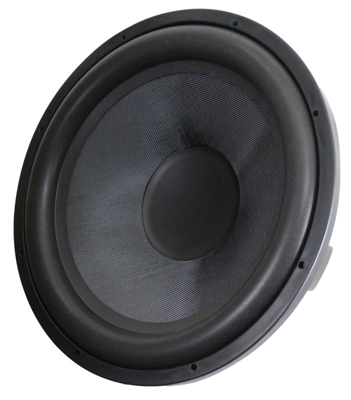

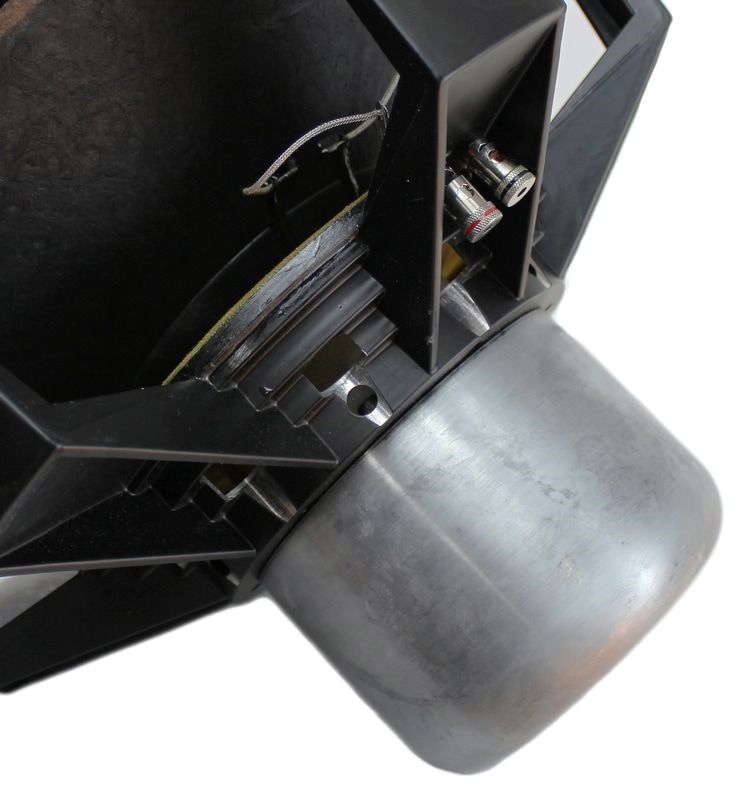

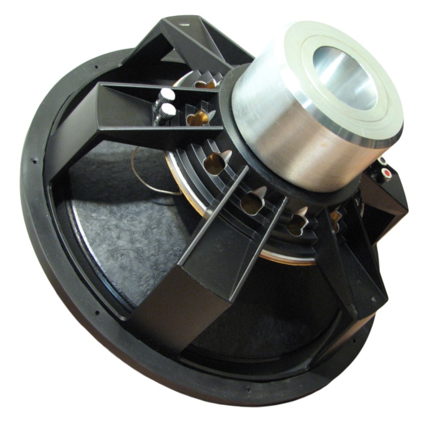

    På sub siden vil det også bli selvfølgelig en DIY løsning også. Skal bruke 18" fra Funk Audio som jeg er meget imponert over. Bygget en test sub for AVshop for en liten tid tilbake og jeg ble så imponert over helheten dette elementet kunne levere, den hadde et detaljnivå som jeg sjelden har hørt, samtidig som det har en råskap og en impuls kontroll som er helt ekstrem. Elementet det er snakk om er, Funk Audio GUJ18VX. Akkurat hvilken kabinett konfigurasjon jeg går for er ikke helt landet.
    Vis vedlegget 531736
    Vis vedlegget 531737
    Vis vedlegget 531738
    Dette blir spennende å følge med på. var inne på tanken å bruke disse selv på avshop sine sub kit, men kom over noen ultimax på brukten til en alt for god deal. Kan jo vær en fin mulighet for fremtidig oppgraderinger kanskje:)
    Du har gjort det nest beste valget og til en meget fornuftig pris høres det ut til :) Å alltid gøy å vite man kan oppgradere på en enkel måte.

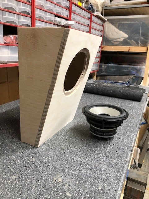

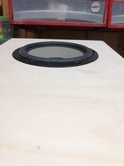

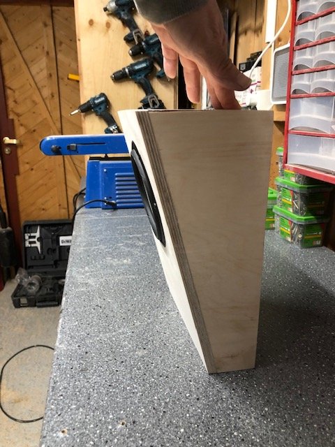

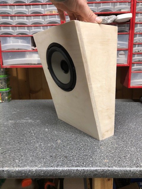

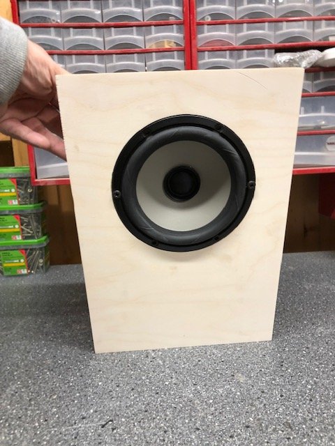

    Bygget prototypen på mine surround og atmos høyttalerer.
    Kabinettet bygges i 12mm krysfinner, størrelsen er 225mm i bredde, 310mm i høyde, dybde 1 er 145mm og dybde 2 er 63mm. Elementet er plassert i senter og like stor avstand fra topp som til sidene. Det er blitt dempet innvendig Bitumen for å få ned resonansen i kabinettet og vil fylles med Akustilux. Det er en vinkel på 15 grader for å styre lyden litt mer i rettning av sweetspot. Elementet er senket ned slik at det går jevnt med front baffel. Det er et meget lite og kompakt kabinett som er på ca 5 liter.
    For en penest mulig finish er tanken at det skal beises med svart matt beis, slik atman vil se trestrukturen for et litt mer eksklusivt preg :)
    Elementet er som tidligere nevnt, SEAS E0051-04 C16N-001/F-4 OHM , 5" i 4 ohm med SEAS velkjente Excel magnetsystemet og membran av magnesium.

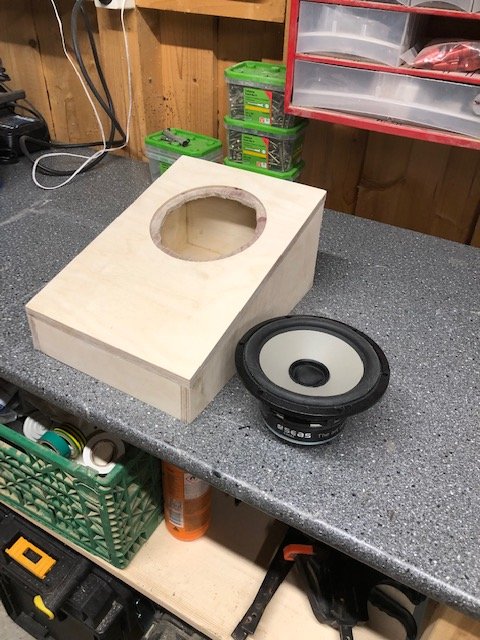

    Da er garasjen/verkstedet ryddet og alt er klart for å begynne å bygge.
    Jeg har kappet opp alle delene til surround kanalene. Disse kabinettene vil blir 22 x 22 x 16,4 cm, bygges i 12mm kryssfiner. Disse kabinettene har jeg tenkt å lage stativ til, slik at surround kanalene vil stå "låst" på gulvet og kan dermed enkelt flyttes/vinkles inn mot lytteposisjon. Jeg gjør dette for at rommet er såpass lite at en liten "bom" på plasseringen vil gi meget store følger/feil.
    Noen bilder av delene ferdig kappet og av garasjen/verkstedet.

    Formen på disse er veldig nært Piega AP 1.2.
    Tja, begge har en skrå front baffel, ellers er det vel ikke mye annet som er så likt.

    Var innom Gorm på AVshop og hentet meg 2 stk sub elementer, Funk Audio GUJ18VX , jeg har sett mye heftige elementer i mitt liv men dette er ekstremt :) Det oser rå bygge kvalitet gjennom alt på den, opphenge er akkurat passe stivt og membrane er ekstremt solid samtidig som den virker meget lett, spolen ser meget solid ut og neodym magneten er voldsom!! Gleder meg helt vilt til å få bygget kabinetter til de elementene og få lyd på dem.
    Her er bilde av utpakkingen. La en tommestokk ved siden av slik at man skal forstå størrelsen på dette elementet.
    Etter jeg var ferdig med å beundre Funk Audio elementene var det på tide og finne fram fresen for å frese ut front bafflene til surround kanalene. Jeg har laget meg en egen fresejigg for å frese hull. Freser først nedsenkningen til elementet i platen, så freser jeg ut selve hullet. Jeg har kjøpt inn helt nye frese stål til denne jobben, slik at jeg skal få renest og penest mulig kutt.
    Noen bilder av frese prosessen,
    Fikk limt sammen et kabinett idag. Innvendig i kabinettet demper jeg dem med Aero-Butyl for å ta ned egen resonansen i kabinettet, det er på alle 4 side veggene og bakveggen, noe som gjør kabinettet meget "dødt".
    BEKLAGER BILDENE IKKE ER RIKTIG VEI, HAR PRØVD PÅ ALLE MÅTER Å SNU BILDENE UTEN Å LYKKES.

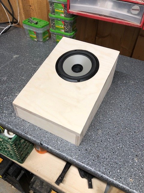

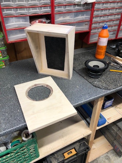

    Har fått satt sammen alle surround kabinettene og gjort 2 av de klare for litt testing. Alle kabinettene er limt, de har fått demping innvendig og er klare for å pusses til finish. Finishen på kabinettene vil være en sort matt beis, slik at man vil kunne se tre strukturen.
    Jeg driver å fundere på stativ til surround kanalene. Taneken er enten en løsning med firkant rør, et på hver side av av kabinettet og skru kabinettet fast. med en solid sokkel slik at det står stødig på gulvet. Den andre løsningen er å bruke tre, der jeg har to "lekter" stående opp og skrur høyttaleren fast i mellom dem, der også en solid sokkel så det står stødig. Er ennå noen uker til dette må være klart, så får tenke litt og kanskje se litt på en prototype av de.... Fint med innspill :)
    Her er noen bilder av hva som er gjort,

    Jeg har fått kuttet opp de fleste delene og startet på monteringen av front baffel. Lamineringen er både limt og skrudd, skruene er mest for enkelhet iforhold til god kontaktflate for liming.
    Først noen bilder av elementet, Funk Audio GUJ18VX ,
    Noen bilder av prosessen,
