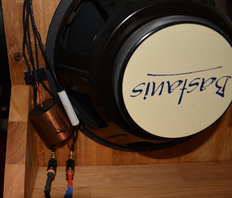

    Har testet ut nye kondiser en periode; Audyn True Copper. Det er stor forskjell, nærmest som et filter blir borte.
    Vis vedlegget 234475
    Holder du deg til de originale verdiene som oppgitt på pdf skjema/Bastanis Atlas på begge kondisene?
    Hvor får man tak i Audyn true copper?
    Ja, disse er på 1,2 µF som oppgitt på skjema. Robert matcher parvis så de kan variere noe fra 1,1 til 1,2.
    Jeg kjøpte Audyn fra Intertechnik i Tyskland.
    Robert sine 'homebrewed' kondiser er meget bra de, det er vel mere et spørsmål om smak og behag samt matching med resten av utstyret.

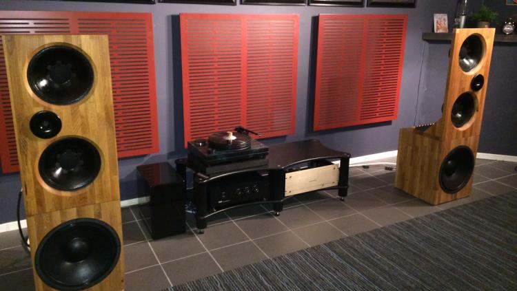

    Jeg har de siste dagene gått inn for å finne mestmulig optimal plassering av Atlasene.
    Jeg plasserte dem opprinnelig på det stedet jeg har hatt andre HT I rommet, men ved å følge anvisningen på Bastanis hjemmeside samt litt support fra konstruktøren selv havnet de 20 cm lengre ut på gulvet og helt uten toe-in.
    Forskjellen er stor når disse få lov å puste skikkelig! Tilstedeværelse, dynamikk og perspektiv ble ekstremt bra :cool:
    Ved å bruke en plate fra Opus 3, perspektiv heter den med endel akustiske basser og mye annet, en tørr og meget god innspilling å teste anleggets ulike parametre på ble det langt lettere å tune inn bassene også. Har ikke justert fasen enda, til det er det best å være to slik at én kan sitte I lyttepos mens den andre ratter inn.
    Store framskritt altså siste par dagene, og med eikeføtter under wooferne ble det mere presist og bedre enn med SD føttene jeg har brukt til nå.
    Pulsar points ga best 3D men ble litt slankt men allikevel bra så noen kan nok like disse best tipper jeg da bassen og blir strammet opp, dog cirka likt med treføtter mtp bass og osgå fyldigere fra baflene med treføtter. Med gummiføttene blir det litt for "tykt" overall.
    Nå blir det rørforsteg som blir neste ting inn I oppsettet igjen:))

    Jeg endte opp med 102 cm fra forsiden av baflene til frontveggen. Til sidevegger tror jeg det er ca 130 cm, har ikke målt dette fordi det er nok avstand I alle fall.
    Framgangsmåten er å plasserer HT så bredt som mulig og ha dem parallelle. Bruk en innspilling med solo stemme eller instrument. Fokus skal være midt mellom HT hvis ikke juster til det er slik. Så trekker man HT ut fra veggen til stemmen eller instrumentet begynner å stige I høyde. Ved dette punktet har man rett plassering.
    Jeg antar at denne avstanden er romavhengig.
    Om man ikke har anledning til å sette baflene så langt fra hverandre man vil relativt sett så tror jeg en halvmeter fra sideveggene er et minimum og at 1 meter er tilstrekkelig.
    Jeg ble anbefalt å ikke bruke toe-in på HT men heller minske avstanden mellom dem om man synes lydbildet blir for stort. Man mister ikke sammenhengen I lydbildet nesten uansett hvor bredt man plasserer dem I motsetning til kasseHT som er mere avhengige av en gitt avstand for å koble til hverandre. Jeg har hørt Bastanis med 6-7 meter mellom baflene og bare halvparten av denne avstanden til lytteposisjon og det fungerte godt.
    Elementene I baffelen er konstruert slik at de også tillater nærfelt lytting helt ned til 150 cm. Det gir muligheter til å optimalisere plasseringen I mange rom.
    Det er som sagt ingen problem med større avstand mellom HT enn til lyttepos, og ved nærfelt eller kort avstand til lyttepos. vil jeg si det er et must med bred plassering.
    I mitt tilfelle hvor gulvet er betong med fliser, er det anbefalt å koble til gulvet.
    Jeg har en garasje som er omgjort til lytterom, og siden jeg lytter på tvers får jeg et par cm høydeforskjell på HT da garasjegulvet heller mot portenden.
    Jeg har tidligere kappet til noen runde avstandsstykker I eik ca ø 40mm med ulik høyde for å ta balansere ut ujevnheter og stigning I gulvet. Disse brukte jeg på forrige HT for å få dem I samme høyde og 100% loddrette noe som er viktig for et symmetrisk stereobilde.
    Jeg bruker disse, med filt under også på Bastanisene nå som gir et godt resultat.
    I følge konstruktøren av HT, beroende av elektronikk og rom kan man tune lyden mot det varmere med trekoner av gran, og for mere detaljer kan man bruke hardere tresorter som ask og lignende. Aluminium fungerer også mens stål og messing ikke er anbefalt. Eik er hardt men sammenlignet med ask en del mykere så eik synes å fungere fint som en mellomting her hos meg.
    Her kan man gjøre det rimelig og gå til et lokalt treverksted og få kappet til ulike sorter treverk.
    Mellom baffel og basser kan man og prøve seg frem på samme måte med alt fra blue-tack som jeg bruker til små trebiter og hardere ting beroende på i hvilken retning man ønsker å tune lyden :)

    Lars™
    03.10.2004
    685
    502
    Hyggelig med besøk fra BurntIsland!
    Matterhorn har nok et enda større potensiale i et annet rom, selv om det spiller bra her også.
    Nå har jeg byttet om til Atlasene igjen og Matterhorn skal gjennom en liten 'face-lift'.
    Det kommer også andre nyheter fra Robert B i år :)
