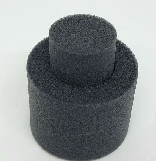

Mange høyttalere er jo designet med en eller to bassporter på baksiden.
Noen med erfaringer ifht hva som skjer, hvis en f eks prøver seg på å plugge igjen bassporten?
Tenker ikke ved hjelp av et par ullsokker, men mer i retning av tilpassede "skumgummipropper"......

Har ikke så mye erfaring, men jeg har brukt medleverte skumpropper et par ganger. Effekten (og hensikten) har vært å få bedre kontroll over en litt "løpsk" bass.

Går typisk fint med sokker hvis du ønsker å teste. Det som enkelt forklart skjer er at du konverterer den til en lukket konstruksjon, og bassen vil rulle av tidligere. Dvs at du får mindre nivå i det nederste registeret.
Nøyaktig hvilken effekt det får og ved hvilke frekvenser vil variere fra høyttaler til høyttaler.
