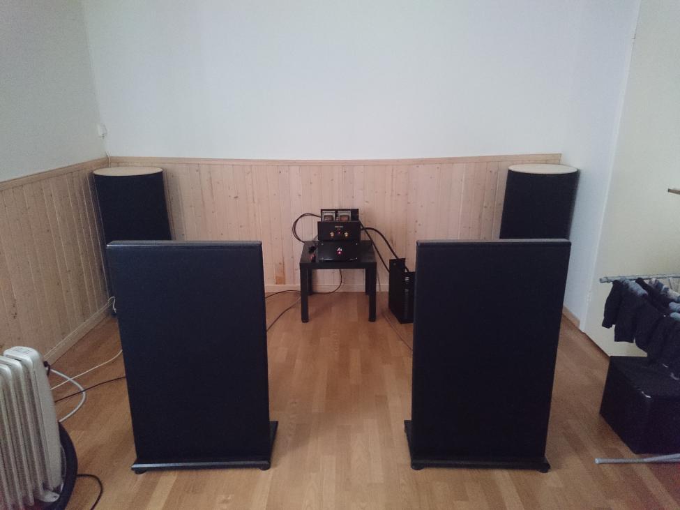

    Hvor har du plassert bassfangerene dine?
    Roberth
    05.01.2010
    2.498
    292
    20
    I hjørnene bak høyttalerne.
    EDIT: høyttalerne er ikke toe-in, optikken på telefonen min som er merkelig.

    Dette er dipoler, right? Bassfrekvensene vil lyde nesten like høyt bak høyttaleren som foran og vil bak være i motfase. Det vil nok gi utfordringer ved at signalet nulles ut i enkelte frekvenser og forsterkes i andre. Jeg ville testet hva som skjer hvis du midlertidig dempet veggen bak der med fx et tykt teppe eller dyna rett over forsterkeren. Med dipoler vil et så nakent rom være kilent. Prøv deg fram med forskjellige plasseringsløsninger før neste skritt.

    Test også å flytte lydfellene dine andre steder. Alt fra rett bak hver høyttaler til på siden, skrått bak etc?? Flytt rundt og improviser. :)

    Tja, jeg prøvde å leke litt med plasseringen av dems veggen bak høyttalerne uten mye hell, ble bare verre virker for meg som de gjør best nytte for seg i hjørnene.
    Så jeg som sagt satte høyttalerne 20 cm lengre frem som gjorde mye bra, tidligere var bassen veldig fremtredende og mens mellomtonen for det meste var ganske forsiktig og i tillegg fremtrer diskanten i lydbildet så mellomtonen druknet litt rett og slett, når er bassen mye strammere og men går ikke like dypt pga mer avrulling nå mens mellomtonen er mye mer fremtrende. Og bassen er ikke like problematisk, symmetrien er tilbake.
    Vet liksom ikke helt hva jeg skal gjøre nå da...

    Tja, altså problemet jeg hadde med den øvre bassen er helt løst ut i fra det jeg har hørt, men bassen som nå er problematisk noe dypere, fortsatt godt over 65 hz, er usikker på om den problematiske bassen som er litt dypere var der i utgangspunktet, kan hende jeg ikke la merke til den da jeg testet anlegget uten bassfellene.
    Instrumentet som er problematisk for å si det slik er bassgitarer, jo "slappere" bassgitaren er jo mer problematisk er den, er den helt stram og ikke går noe spesielt dypt er den helt uproblematisk.
    Basstrommer har aldri vært et problem, for meg fikk de en forbedring med bassfellene.
    Det skjeve lydbildet kom da høyttalerne var plassert 1,5 meter fra bakveggen og en bassfelle i begge hjørnene, flyttet høyttalerne 20 cm fremover og det ble da symmetri.
    Skulle jo ha fått måling, men må da kjøpe en veldig billig pc, 1000 kr eller lavere.
    Etter å ha testet mer nøye med andre plasseringer av bassfellene, så kan jeg konkludere med at jo mer mot midten som jeg overhode muligt får plassert bassene, som altså blir nesten rett av bakdem, flytter problemet seg mer oppover i bassen slik det var før jeg fikk bassfellene og når den øvre delen i bassen blir berørt, er det mye verre enn når de står i hjørnene.

    Jeg leser deg som at en del har blitt bedre og noen nye problemer har dukket opp som følge av bassfellene som før ikke hørtes.
    Da er det egentlig bare å lete etter optimal plassering. Tror ikke du trenger målinger for det.
    Ville som sagt prøvd ut to bassfeller oppå hverandre i alle hjørnene.

    Ja det er akkurat det jeg mener, prøvde å ta ut begge bassfellene av rommet og det ble mye mye verre enn uansett hvordan jeg plasserte bassfellene i rommet så langt.

    Ja, har jeg fått to bassfangere til i hus som jeg har plassert oppå de eksisterende i hjørnene bak høyttalerne.
    Så langt som jeg har fått mulighet til å teste, er alle mellombassproblemer nå løst så viddt jeg har hørt så langt.
    MEN.... nå er dypbassen helt på bærtur fullstendig, for å ta et eksempel, låten Rolling Stones - Jumpin' Jack Flash, som har i min bok veldig dyp bass, så er bassen helt jævlig i den ene høyttaleren. Jævlig og på den andre men ikke i nærheten.
    For meg virker det som har flere årsaker, den ene er at rommet mangler symmetri, veggen ved den mest problematiske høyttaleren er rett og slett en billig vegg, lette materieller er brukt sammenlignet med veggen bak og på venstre side. En annen årsak, er at det er utrolig mye dypbass i høyttalerne i utgangspunktet, dvs at dypbassen trer mye mer frem enn noen andre frekvenser.
    Så jeg vurderer nå rett og slett å få laget et notchfilter for å dempe dypbassen.

    Regner med du har prøvd å flytte høyttalere for å se om det hjelper? Er det usymmetrisk så er effektene også usymmetrisk. Prøv å flytte litt?

    Prøvd å flytte på de litt ja. Noe annet enn dipoler er enda verre.

    Har også opplevd veldig skjev bass og merkelig oppførsel og da i forbindelse med fasefeil... trodde 100% på at det var noe annet, men der tok jeg feil. Bare nevner det. 8)

    Sjekket fasen igjen for å være helt sikker, den er riktig ja. Og skjevheten oppstår kun på låter går dypt her hos meg som nevnt overfår dvs kun den dypeste bassen.

    Problemet her ligger nok fort i det at bassfellene ikke tar lavt nok. Siden resten av spekteret er ryddet mye opp i så blir de problemene som er igjen mer fremtredende.

    Ja, er helt riktig som du sier, og faktumet at høyttalerne har mye dypbass i utgangspunktet gjør det bare verre. Selv om jeg bytter bassfangere, så vil jeg fortsatt slite med for mye dypbass, derfor jeg tenker på et notch filter eller lignende.
