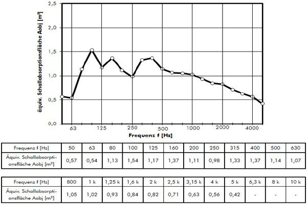

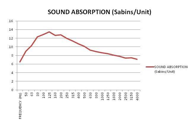

    Viser disse to helt forskjellige målinger? Nederste er Atle T sitt forslag og ovenfor er Hofa sitt alternativt.
    Bjørn ("Orso")
    03.11.2008
    11.296
    2.904
    Det er to helt forskjellige måter å presentere målinger på og kan derfor ikke sammenlignes. GIK sin er målt i et rom hvor målinger under ca. 100 Hz blir mer eller mindre verdiløse.
    I den øverste så regner med de oppgir absorpsjons koeffisient. Eller hva sier dere som kan tysk? 1 absorpsjons koeffisient tilsvarer i alle fall 100% demping. Mer enn 100% demping er selvsagt ikke mulig. Grunnen til at grafer ligger over 1 skyldes svakheter i målemetoden og blant annet diffraksjon. I dette tilfellet ligger den dog såpass høyt over i et større område at målingene blir suspekte hvis det er koeffisient de oppgir.
    Korrekte målinger under 100 Hz krever enten målinger i et gigantisk rom eller bruk av såkalt impedance tube. Som regel utføres ikke dette og man må derfor ta målinger i dypbassen med en stor klype salt.
    Forøvrig kan du dele sabins med frontens overflaten til produktet for å finne ut absorpsjons koeffisienten, men det betyr uansett lite når målingene ikke er utført på korrekt måte for de laveste frekvensene.

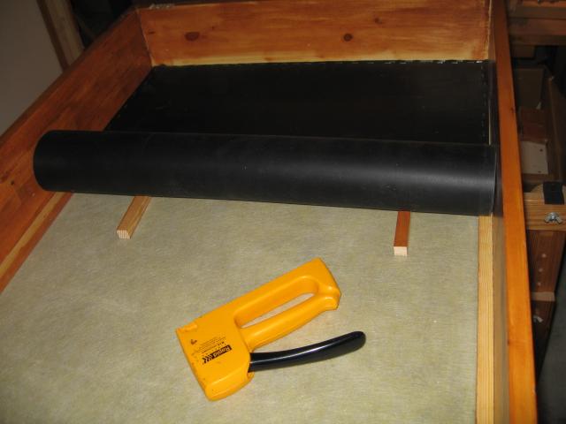

    Vis vedlegget 314744
    Leste det her:
    https://www.gearslutz.com/board/6442200-post9.html
    Membranfelle kan være så mangt. Man kan bruke ressonansfrekvensen på et gitt materiale i kombinasjon med dybdeavstand til et annet materiale med en annen ressonansfrekvens for å dempe ønskete frekvenser som supplement til annen demping eller alene.
    I de fleste kommersielle bassfeller kombinerer man ulike dempingsprinsipp for å utjevne effekten og så mest mulig effekt med minst mulig dybde. Mulig det er det Realtrap og GIK gjør.
    Limpmass absorber som du nevner er en veldig effektiv metode pga høy egendemping i materialet og derfor får man både lav Q på ressonansfrekvensen, men også høy demping.

    Ok, dette ble fryktelig vanskelig, grunnen til at jeg gir slipp på HOFA sin er at den er både billigere i pris og har funnet en nettbutikk hvor de skal ha under 200 kroner uansett om jeg bestiller 2 eller 3, får jo 3 stk til under prisen for 2 stk GIK.
    Men hvis materiellet i bassfangeren har mest å si, så ser jeg jo at HOFA sin er 14,5 kg tung mens GIK er 6 kg tung, har ikke det noe å si?
    For ditt valg roberth gå for hofa du , trur det vil gjøre jobben hos deg i stuen.
    Holder forrestenpå å designe en bassfelle til et studio som trenger kraftig og plasseffektiv bassdemping og da kombinerer jeg en liknende vinylplate med materialer med andre ressonansfrekvenser, helmholtz og porøs demping. Håper det blir som et åpent vindu ned til nærmere 60 hz.

    Tror litt av tanken med 244 er cutoffmuligheten i de høye frekvensene. Bakdelen med membranfeller er jo at de ikke fungerer så godt hvis det ikke er høyt trykk der de står, men en membranfelle med senterfrekvens over 100-125hz demper erfaringsmessig lite under 100hz.
    Tri-Trap og 244 er ikke trykkbaserte bassfelle. Det er porøse bassfeller som er bredbåndete, men hvor de prøver å øke effekten litt med et membran foran det porøse materiale. Basert på min erfaring og direkte sammenligninger med litt større tilsvarende produkter uten membran så tyder derimot at denne ekstra effekten er svært liten. Man får med andre ord bedre effekt ved å lage de litt større uten membranen.
    Riktig at de reflekterer litt i de høye frekvensene og sånt sett bevarer mer energi.
    Det som går under en tradisjonell membranbassfelle er derimot en trykkbasset enhet med høy Q som du er inne på. De har høy effektivitet rundt senter frekvensen, men blir smalbåndet på samme måte som en Helmholtz resonator. Dvs. man kan øke båndbredden, men da går det utover koeffisienten. De konverterer trykksvingninger til luft bevegelse. Da ser absorpsjonen noe slik ut.
