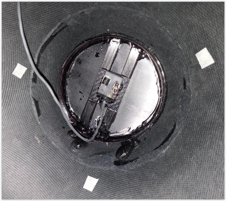

    Jeg bruker ACH-01-03 akselerometer. Montert på to karbonfiberstaver inne i spolen. Det sitter også rester av et varmesystem jeg brukte for å holde temperaturen konstant.

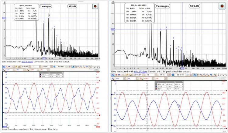

    Her er et bilde som viser før og etter servo ved 25Hz på dette søppelelementet helt ved X-Max (20W). THD gikk fra 33% til 4,6%
    Så servo fikk et skikkelig søppelelement til å bli OK. Ikke akkurat så mye å kaste bort tiden på akkurat, men det viser at servo feedback fungerer bra.
    Vis vedlegget 514948
    Litt vanskelig å se tallene, men stiger de høyere harmoniske med Servo?
    Armand
    13.08.2005
    3.657
    9.914
    Kongsberg
    Det ser ut som 7 og 9 har steget bittelitt. Men dette gjelder muligens akkurat denne målingen. Nivåene er så lave at det kan godt hende det er motsatt på neste måling. Man må gjøre testene på nytt og se på trender over lengre tid. Når man ser på sinuskurvene er det i hvert fall ganske tydelig hva som fungerer.

    Ja, det er lave nivåer.
    Men så er dem vel fort hørbare disse høyere harmoniske.
    Min tanke er at fikser man et problem, så er det fort at man får noe annet på kjøpet...den pessimisten jeg er.. :D
    Det forstås at en gjerne må ta flere målinger :)
    Ja, det er helt tydelig hvordan sinuskurven endrer seg! :)

    Jeg tror servo potensielt kan føre til at man produserer en økning i overharmoniske komponenter. Men med en godt kalibrert krets burde det ikke være et stort problem. Personlig ville jeg vurdert å filtrere ned innvirkningen av servoen over en viss frekvens. Får servosensoren lov å mate signal fritt, og man fullkorrigerer dette uavhengig av frekvens, tror jeg høyfrekvente komponenter kan bli uforutsigbare.

    Ved bruk av servo, og man har mange drivere som her. Trenger en bare montere servo i en driver så korrigerer en alle driverne?
    Forutsetter selvsagt at driverne har samme kassovolum/arbeidsforhold.

    Det er litt skummelt, dersom de har litt ulik Fs kan det skje rare ting med hvordan driverne jobber når de er koblet i serie, og én av dem har sensor.
    oks81
    29.10.2012
    12.976
    11.678
    Hjemme
    Da er vel løsningen sånn sett en sensor, korrigering og en forsterker pr. driver.
    oks81
    29.10.2012
    12.976
    11.678
    Hjemme
    Aha, flere drivere i parallell der en trenger bare sensor på ene :)
