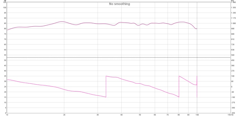

    Legger ved hva DBA gjør hjemme hos meg. Trådstarter får et mer symmetrisk oppsett, og burde kunne legge listen høyere ;-)
    OMF

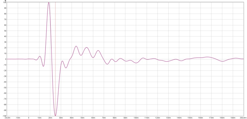

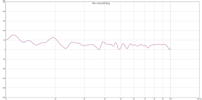

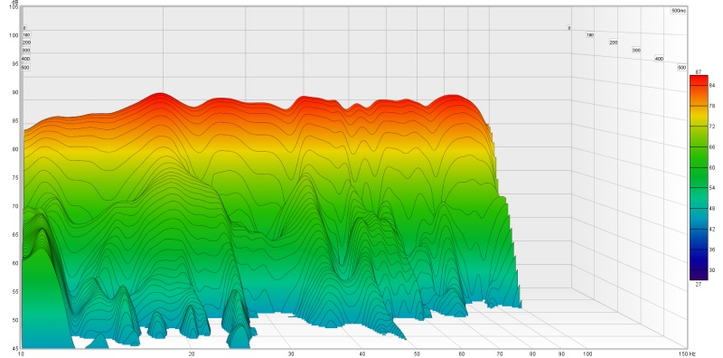

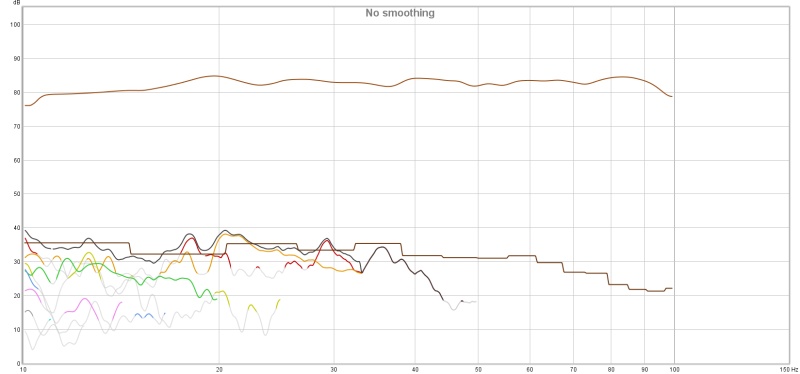

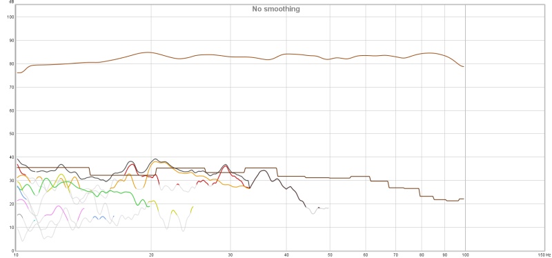

    Siden jeg har lagt ut litt bilder og målinger før, så kan jeg legge inn noen nyere målinger. Innrømmer glatt at jeg ikke er den som bruker mest tid på justering - så det er trolig fortsatt en del å hente.
    Dette er uglattende målinger, målt i lytteposisjon uten noen form for EQ eller romkorreksjon.
    OMF
    Vis vedlegget 467001
    Vis vedlegget 467002
    Vis vedlegget 467003
    Vis vedlegget 467004
    Vis vedlegget 467005

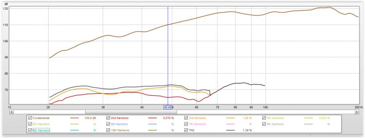

    Å kombinere dette med over 120dB ved 20Hz ser ut til å by på problemer. Jeg har god plass, så et par tapped horn "kjøleskap" med respons ned mot 15Hz er jo noe man kan spe på med senere.
    En litt mer sprø ting jeg seriøst har vurdert er å lage noen servostyrte luker som åpner bassrefleksporter når jeg ser på film og som stenger dem for Hi-Fi bruk. Jeg har laget kassene slik at det går an å montere bassrør på 15cm diameter med inntil 80cm lengde i hver kasse.

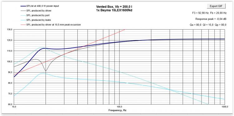

    Hvis jeg bruker Beyma 15LEX1600Nd som eksempel så kan jeg med en bassport tunet til 20Hz få denne responsen med 400W forsterker:

    Den holder seg innenfor lineær x-max 21mm(P-P) ned til 18Hz og ett element vil gi 112dB ned til 18Hz. Med 8 elementer får jeg 130dB ved 18Hz og da tror jeg det er nok. Skulle jeg fremdeles synes det blir for lite kan jeg gjøre det samme på bakveggen og få 6dB til.

    * (ekte) Xmax på 21mm (P-P)
    * Lett. Moving mass på 175g
    * Høy følsomhet gjør den lettdrevet ved høye bassfrekvenser.
    * Tåler 4 ganger så mye effekt som jeg skal drive den med 1600W vs 400W
    * Ultrastor Xdamage på 65mm (P-P) gir mulighet til å leke med bassrefleks"luker" uten å risikere noe.
    * Elementet er helt nytt fra Beyma og har mange av de gode egenskapene de har utviklet opp gjennom årene.
    Eller?

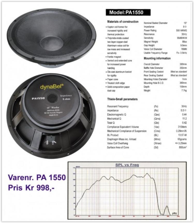

    Jeg har bestemt meg for å bruke den haugen med billige 15" jeg har liggende. De har X-max på stusselige 3mm så det kommer nok ikke til å bli særlig bra, men da kan jeg danne meg et inntrykk av hvordan dette drar i vei før jeg svir av +/-50k på dyre elementer.
    Byggingen har stått på stedet hvil i noen uker, men jeg håper å få tid til å komme videre snart.

    Hva slags 15" er det du har?
    Hvor mange og hvordan tenker du å bygge?
    200 liters tette kasser. (Mulighet for refleks). Elementene er 16 stk. 15" fra dynabel. Ga vel 600 per stykk i et svakt øyeblikk for noen år siden.

    Med så liten xmax, vil de klare å levere på de lave frekvensene?
    Har du modelert hvordan frekvensresponsen vil bli med så mange elementer?

    Her er kalibrert måling fra en bass i tett kasse på rundt 50 liter. 40W effekt.
    103dB SPL ved 30Hz med 2% forvengning. Det er ikke fullstendig tragedie det. 8stk. vil gi 112dB SPL ved 30Hz. Jeg tror det er nok til å kunne evaluere DBA systemet.
    Ved 20Hz er forvrengning 6% og SPL 90dB, så noe kino-bass system blir ikke dette.
    Det vi har diskutert tidligere er hvordan bassen i rommet vil oppleves i et DBA oppsett. Det er ikke sikkert jeg trenger 125dB ved 20Hz, så ved å teste dette kan jeg bedre vurdere hvor mye kapasitet jeg tar meg råd til senere.

    Jeg kan også bruke den jeg har akselerometer på og få 0,7% THD ved 35Hz og 104dB SPL. Så det så..
