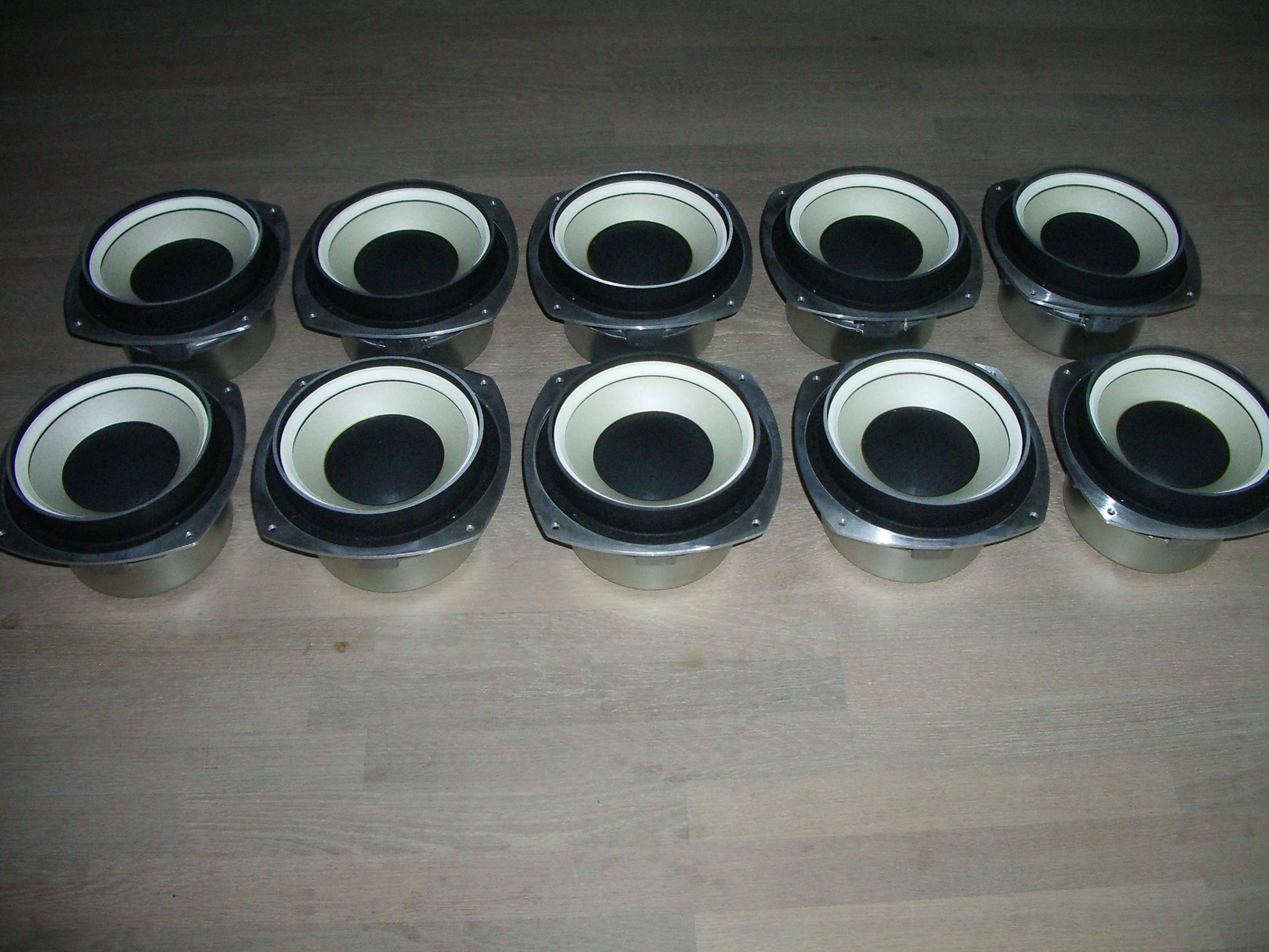

    Så er vi igang igjen! Inspirert av de foreløpige gode resultater med de store OB bassene fra BIYPmkII-tråden kommer nå oppfølgeren 8) 8) 8)
    Lynraske kantløse Fostex 8" basselementer med Alnico-magneter og cellulosemembraner. Disse låter bra, utrolig snert og oppløsning. Her skal det lages noen riktig så msnasne bafler, ja..........
    Man tager et knippe slike..

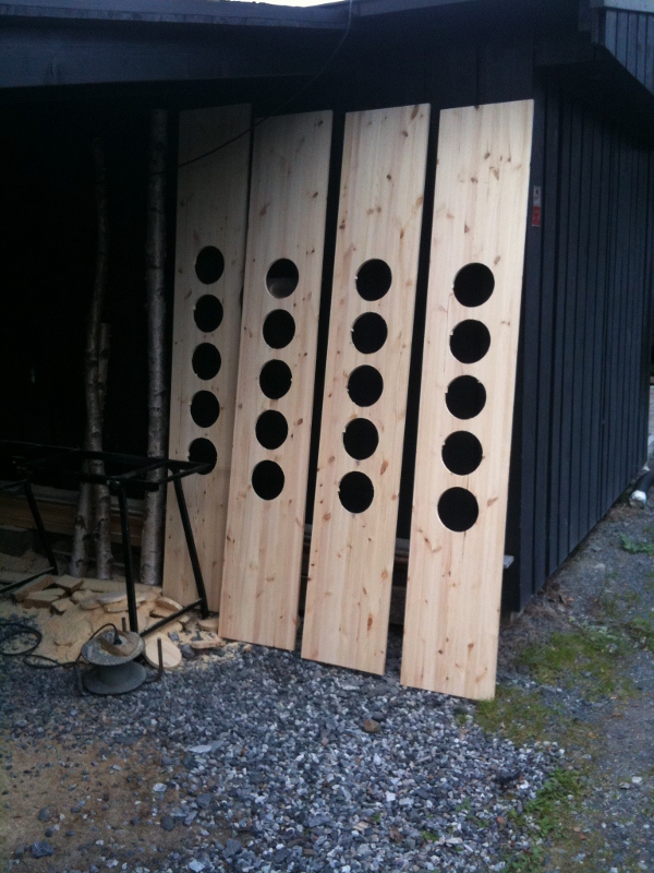

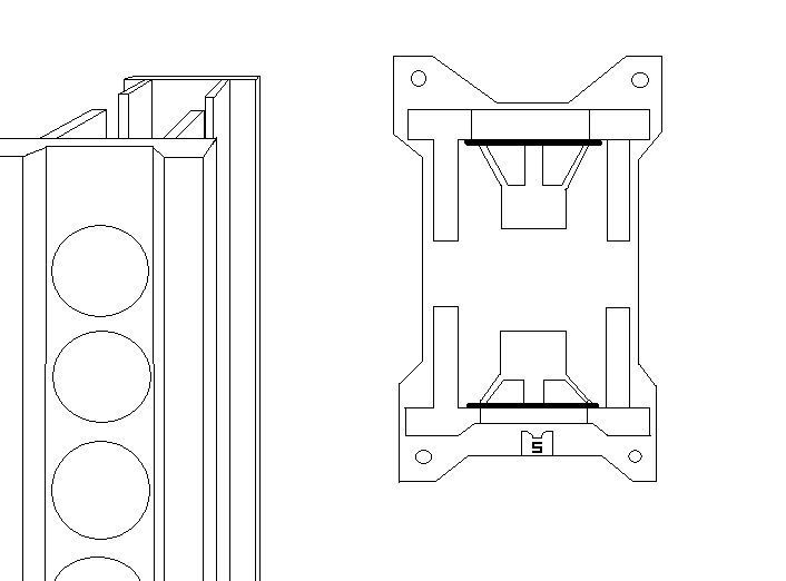

    57.674
    111.562
    Dette skal bli litt annerledes enn mkII, med brede vinger og litt mer eleganse i designet, mer stuevennlig enn Stealth-monstrene kan du si. Har tenkt å bruke de med en extended range 8", muligens en field-coil konvertert Lowther PM4, de spiller fantastisk i åpen baffel. Kunne tenke meg å prøve en 805 eller 211 rør-løsning på disse.

    Hvilket frekvensområde skal disse benyttes?
    Og jeg som trodde at 8" egnet seg best til mellomtone ;D

    Frekvensområde blr litt avhengig av resten, men kanskje opp til 300 Hz.
    1 x 8" egner seg godt til mellomtone, det stemmer, men flere x 8" kan bli en formidabel bassløsning.
