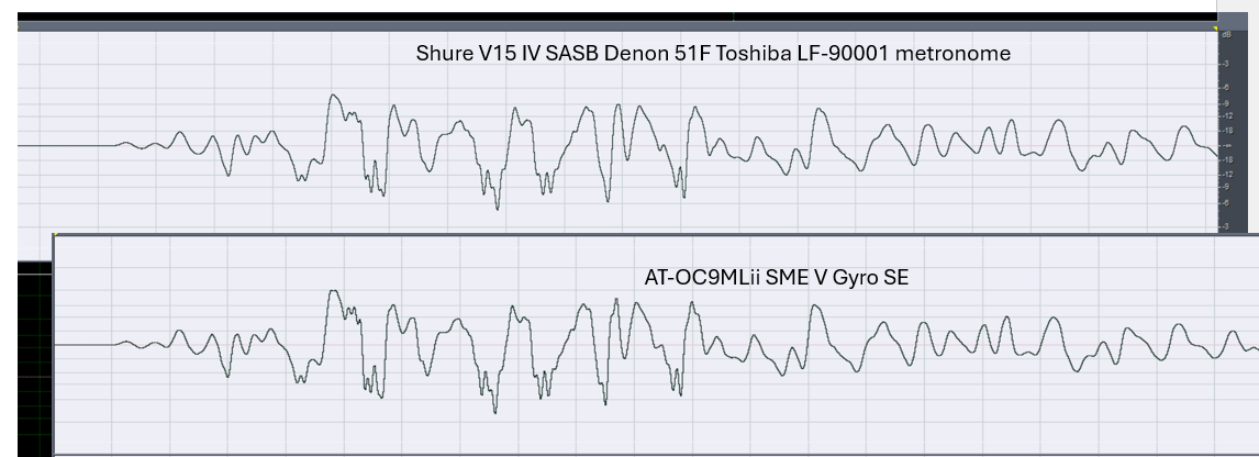

    Første innspill.......ser ut som det er litt forskjell på spillerne...... :unsure:
    Water of Love - ca. 1 min 30 sek. fra start på hver fil

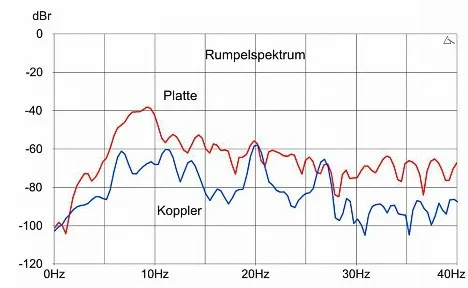

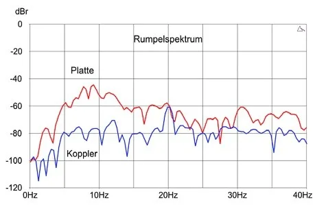

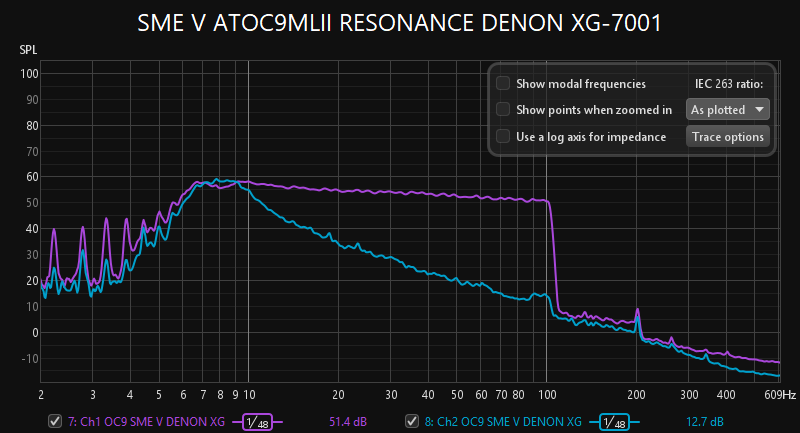

    Musikkplot sier meg ikke så mye.. men man kjenner jo igjen ulik armresonans under 10hz

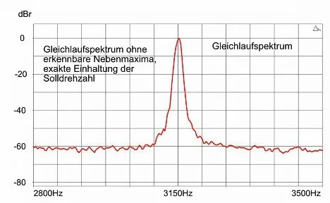

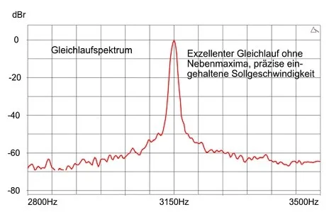

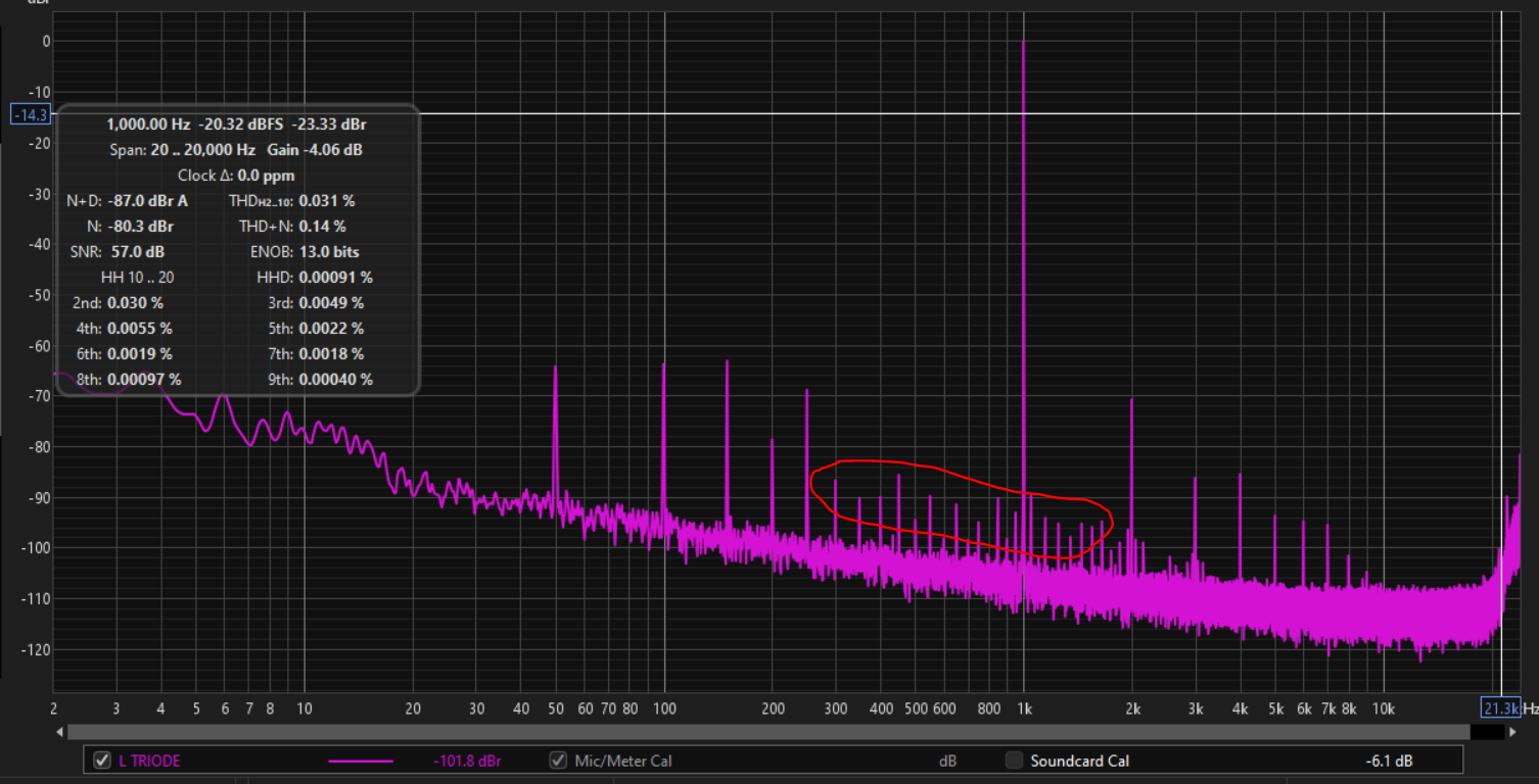

    Her er et tidliger 3150 Hzopptak med AT33PTG demodulert for å vise resonanser i PU/arm/spiller.
    ser klare variasjon 1 og 2 ganger pr runde som skyldes bla testplatens senteravvik og ovalitet Høyden ved 7-8 Hz er arm/PU resonans, så har vi neo rusk fra arm og motor/belte opp til 200 hz, over det er det flatt

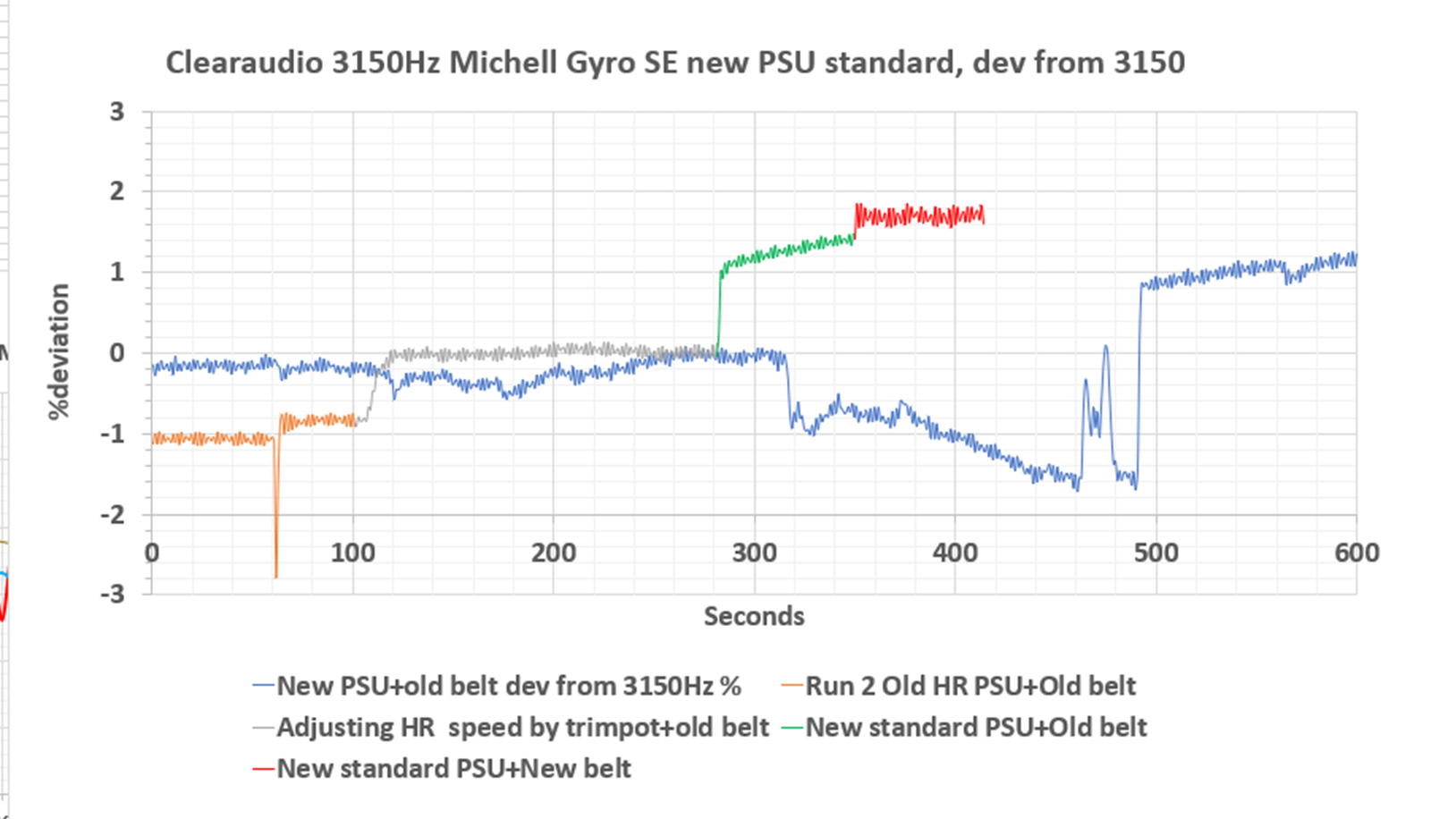

    nytt W&F verktøy...
    ser herfra og utover

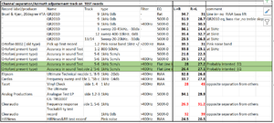

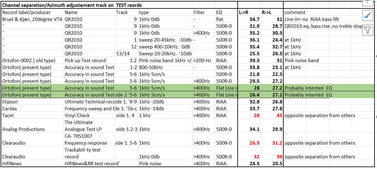

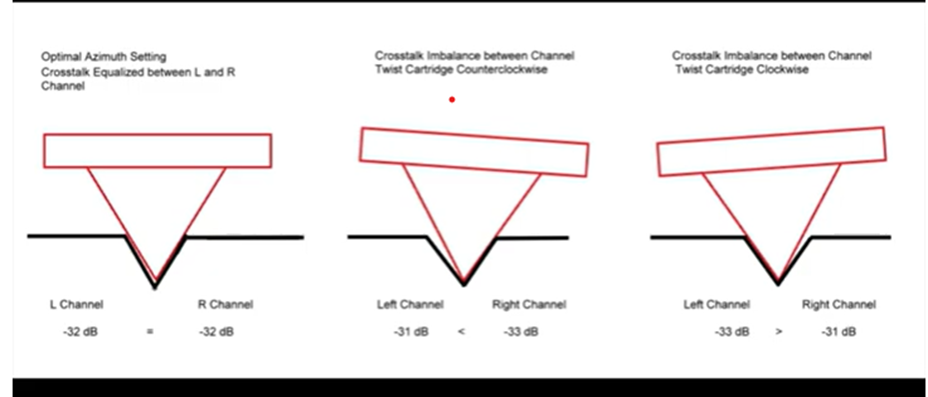

    Azimuth justertert med justerbart headshell, Ganske solid avvik på denne nålen, men headshellet fikser det,,, Men stiften blir returnert pga andre avvik også
    En ting er sikkert, uten Azimuthjustering får man ikke det beste ut av pickupen..

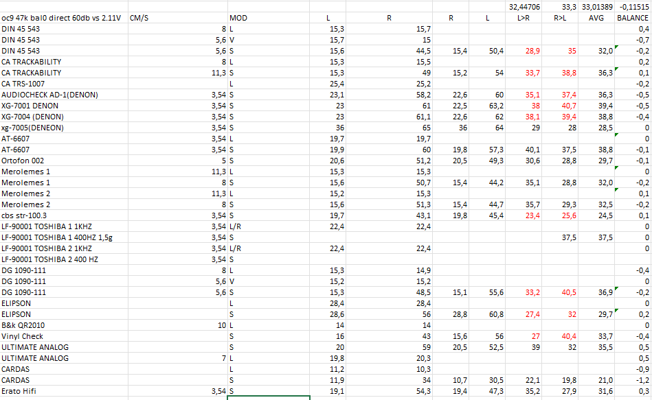

    Testplaten begynner å blir slitt over 10k ser det ut som?,andre testplater jevnere over 10k, eller så er det noe som ligner på Ortofonoppførsel over 10 kHz

    Hvilken Test LP-plate bruker man da?
    EDIT: Fortsatt Clearaudio Frequency Response Test Record CA-TRS-1007 som gjelder?
    Nei, for W&F bruker jeg B&K QR2010 vanskelig å få tak i. CA TRS-1007 har ikke noe W&F spor kun frekvenssveip. Clearaudio har en W&F test plate men den er som så mange andre ikke sentrert, man må juster manuelt ellers blir det som dette...
    Med DD får jeg det ike bedre enn dette med CA platen med 3150Hz spor. ganske ubrukelig plate faktisk..
    Jeg har ikke villet bore opp hullet for å kunne juster mer manuelt...

    Tror ikke jeg har lagt denne ut her før. Uansett her kan folk få høre med egne ører en lav wow&flutter fra min spiller. Bedre enn dette tror jeg ikke jeg får det.
    Man kan sammenligne med YouTube fra post 69 og 77

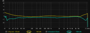

    En 40år gammel pickup får nytt liv med ny nål Jico SAS/B Microline og bor.
    vanligvis gir disse Jicoen en stor peak på 15khx, men av uviss grunn er min slappere i toppen. Men faktisk gav det noen fordeler. Her med Park Audio Puffin 50pF og AiR funksjonen på 2 i Puffin som løfter toppen .
    Da ble det så rettlinjet som man kan få det. Lav forvregning.bH.yre og venstre kanal.
    Utforskning av kapasitiv last avslører at min SAS ha uvanlig lite resonanstopp, faktisk er den veldig nær den originale nå,ens respons
    Her er måling av original versjon
    Tuning med Puffin Air 1 ikke 2.
    AIR 2

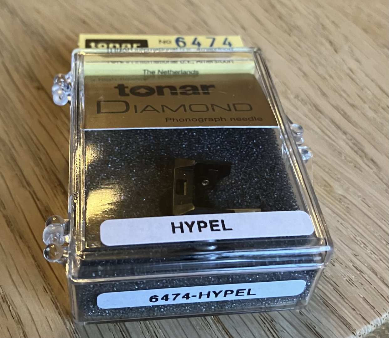

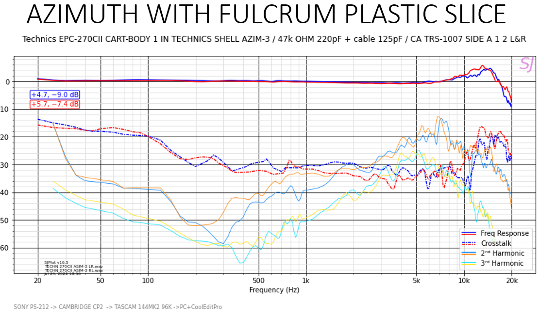

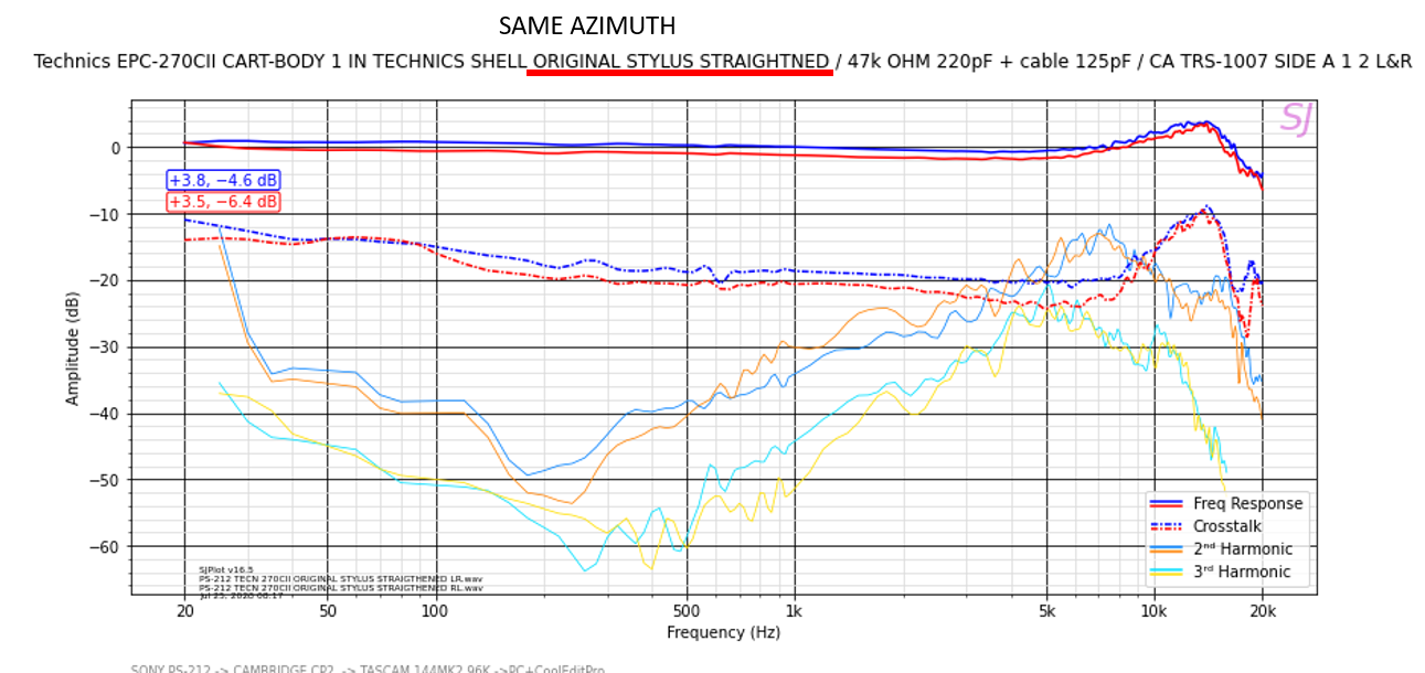

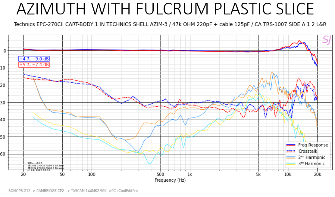

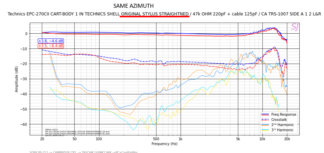

    Min gamle Technics med ny nål. Tonar hyperelliptisk 6449, Made in Japan 1400kr.
    Kanalbalanse 0.2dB og separasjon 30/31 etter Azimuth justering. Det finnes knapt noen nåværende pickuper som har spec bedre enn dette…. Spørsmålet nå blir om jeg skal liste på meg en Jico SAS eller se hva en Jico elliptisk kan gjøre.
    Vis vedlegget 937798
    og slik måler den, har nok godt av litt lavere kapasitanse enn de 345pF kabelen+Cambridge CP2 gir( 125+220)
    Vis vedlegget 937803
    Ny nål er bedre enn den originale…
    Vis vedlegget 937804
    Asimuth justering
    Vis vedlegget 937806
    Mer info her også om lasttilpasning

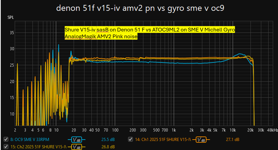

    helt greit, er ikke min hovedpickup. bruker AT33PTGii til daglig. Sammenlignet med den hører man at den ikke er like oppløst på sibilianter- s lyder- er grovere.
    Men for prisen er den grei nok, jeg kjøpte bare ny stift, har hatt pickupen siden 1978…
    Har faktisk 2stk, den andre er ikke så pent balansert .

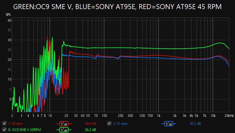

    Her er den når den er tunet til flat respons, uten tuning vil det være mere løft og detaljer i toppen men også mere sibilianter.
    Her er MC pickuper for sammenligning. Jeg syns de har penere sibilianter og mere rom mellom instrumentene
    OBS. MC er på Michell Gyro SE med SME arm, technics er på en Sony PS -212 kjøpt for 300kr

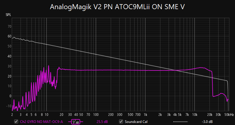

    for å ikke forstyrre vinyltråden legger jeg denne her. Nydelig, er det egetlig vits i å betale noe mer enn dette? Klassisk og nydelig AT respons.
    Audio Technica OC9XML, Tror jaggu jeg kan tåle å bytte til denne en gang . bedre enn spec

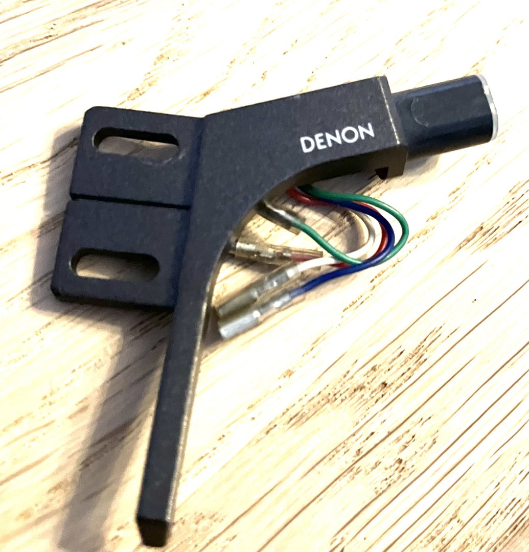

    Kjekt å ha , klarte ikke så stå i mot, med headshell nr2 blir det enklere å bytte PU. Original.

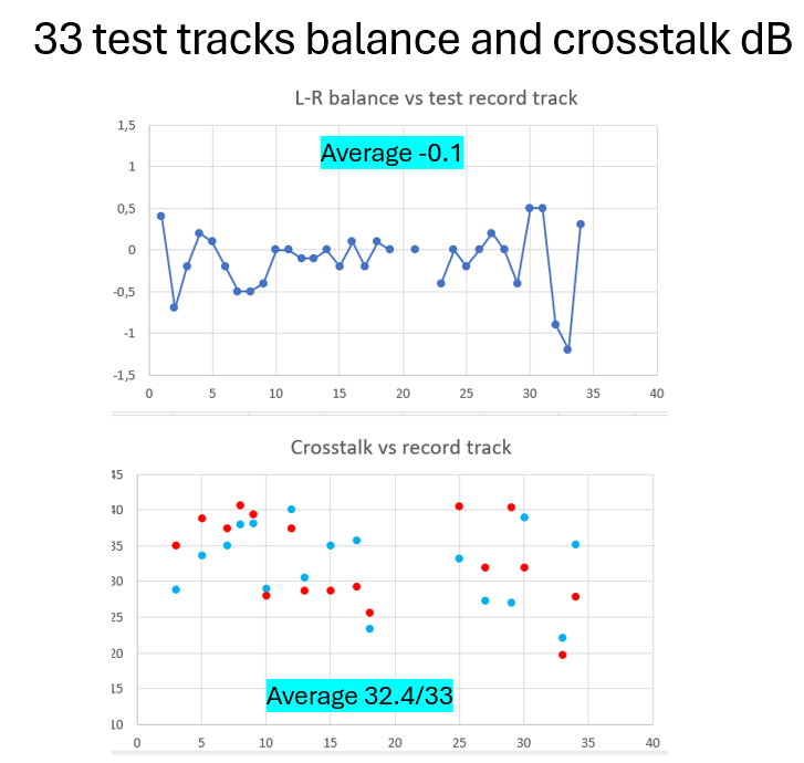

    sånn går det når man kjøper i fylla.Interessant B side med crosstalk måling i grader..

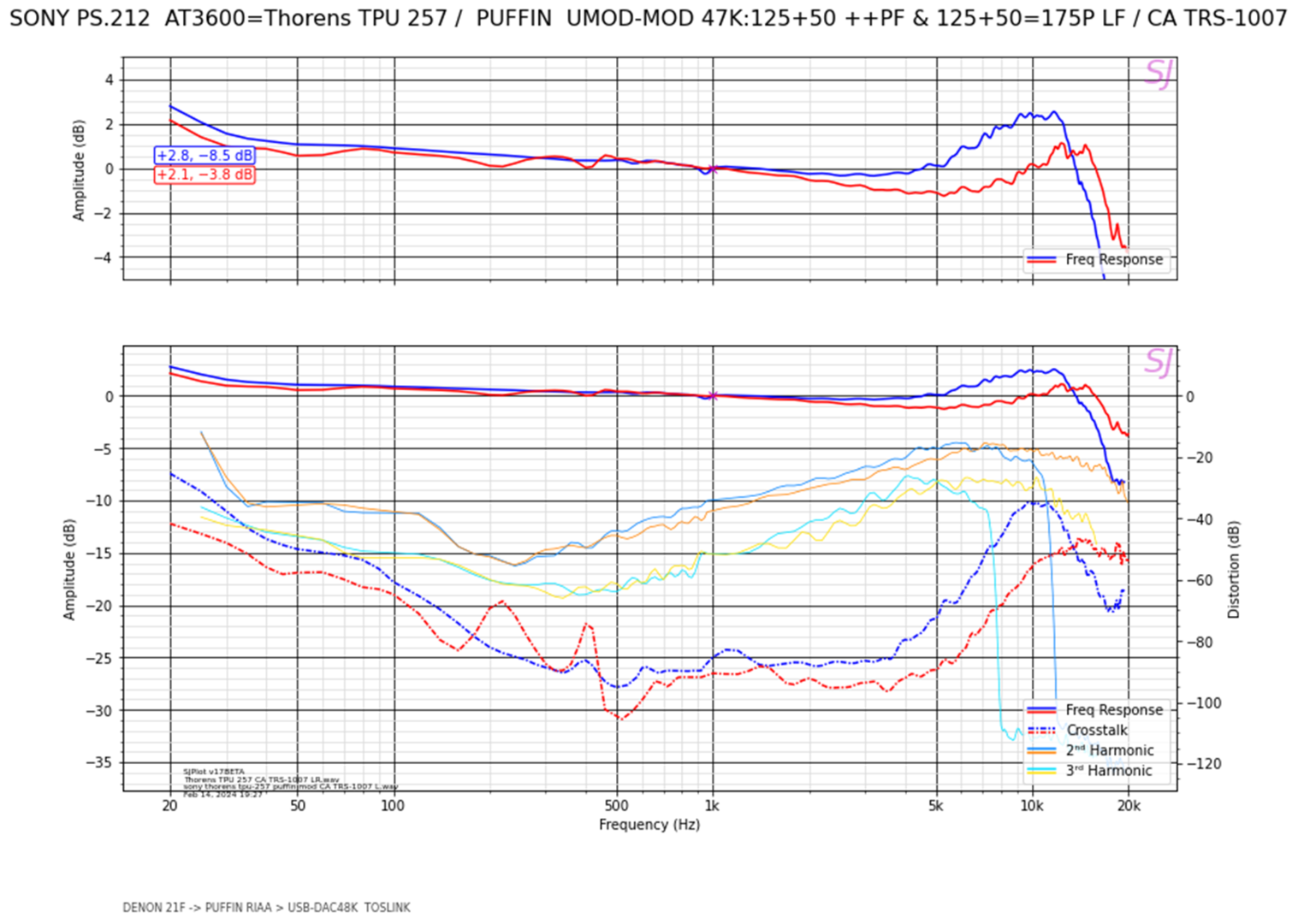

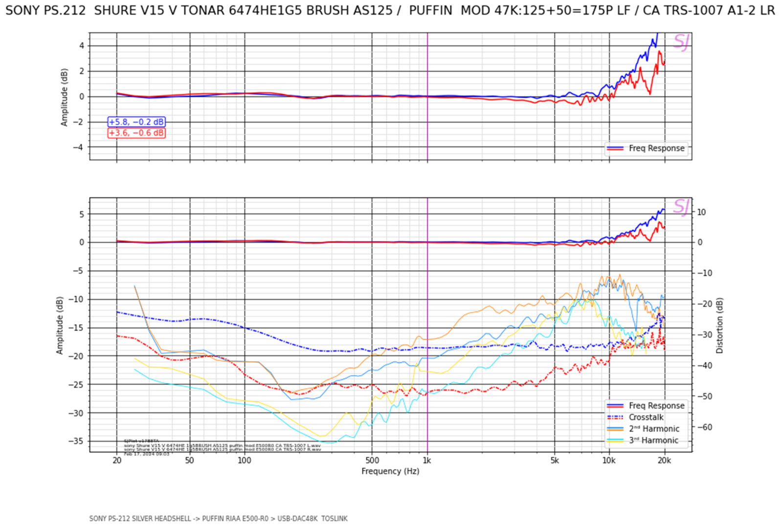

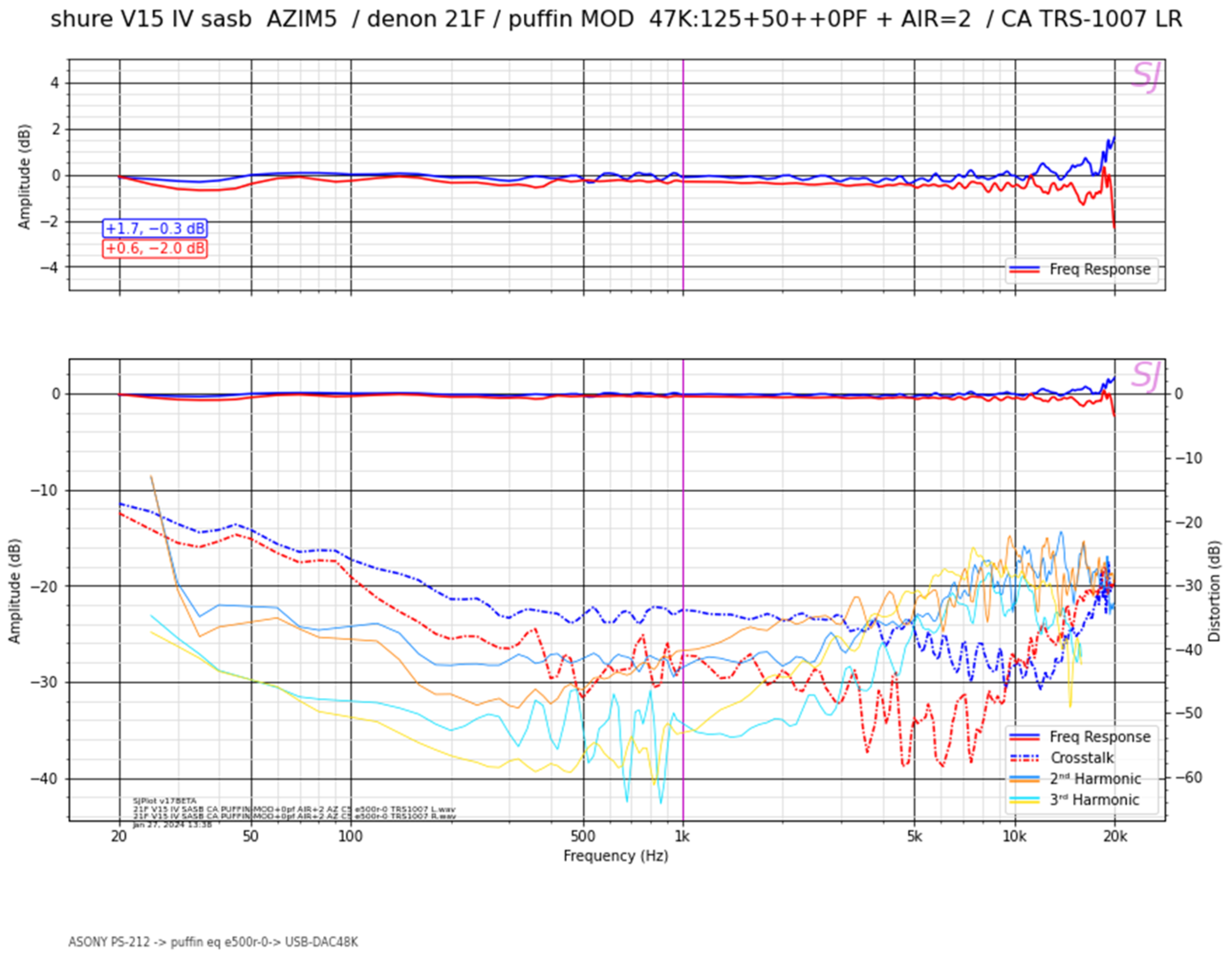

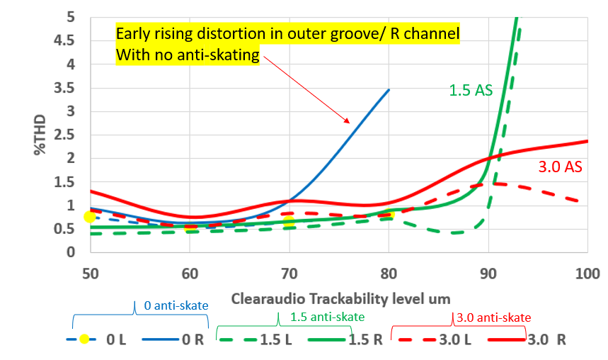

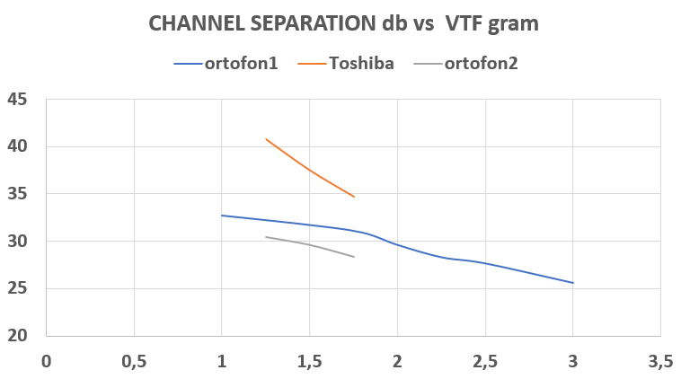

    Dagens øvelse
    V15 type V Tonar 6475HE hyperelliptical replacement made in in Japan
    • Cartridge: Shure V15 type V Tonar 6475HE hyperelliptical replacement made in in Japan
    • Stylus condition: Tonar 6475HE hyperelliptical replacement made in in Japan 5 minutes
    • Test record: ClearAudio TRS-1007 side A track 1&2 L/R stereo
    • Turntable and arm: Sony SP-212 from junk sale,30USD but speed is correct Peak wow 0.11%
    • Tracking force: 1.5g Brush down, anstiskate 1.25
    • Phono stage and loading settings: Parks Audio Puffin 47k 50pF. Toslink-USB converter
      • Capacitance and impedance: 50pF fixed + 125pF cables=175pF, 47k ohm
    • Cable capacitance
      • 125pF cables
    • Recording: no adjustment on balance, no Azimuth adjustment on cartridge, 16 bit 96Hz.Recording characteristic E500R0 (EQ for CA TRS-1007 (no treble emphasis).
    Comments: rather high distortion above 5k, peakong like som ortofhones. But Ortofon 2MBlue posted here seems a better choice overall. Som aother day I can play with loading
    Suspekt SRA?
    1.25 gram
    1.5gram

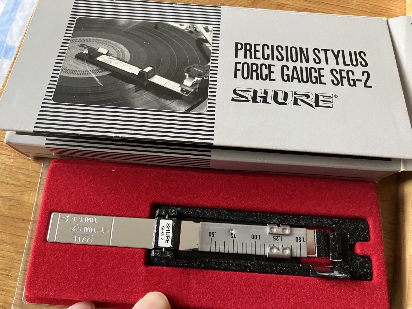

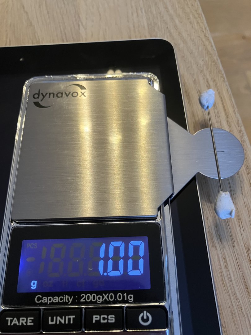

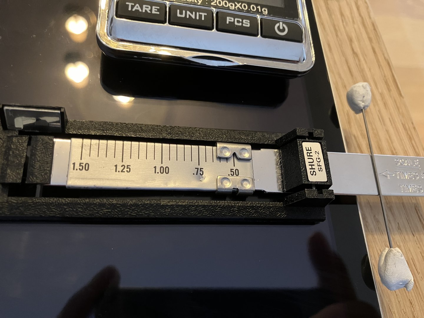

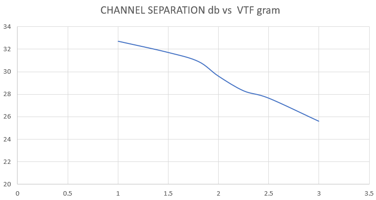

    Shures stiftvekt er meget følsom , irriterende følsom faktisk.Riktig metode er å stille inn vekten man vil ha , og så justere tonearmens VTF. Å måle seg frem til vekten man har ved å stille skalaklemmen krever mange ørsmå justeringer for å treffe perfekt.
    Mer enn 1.5 gram ? Da bruker man posisjon 2 og multipliserer skalaverdien med 2. riktig den også.
