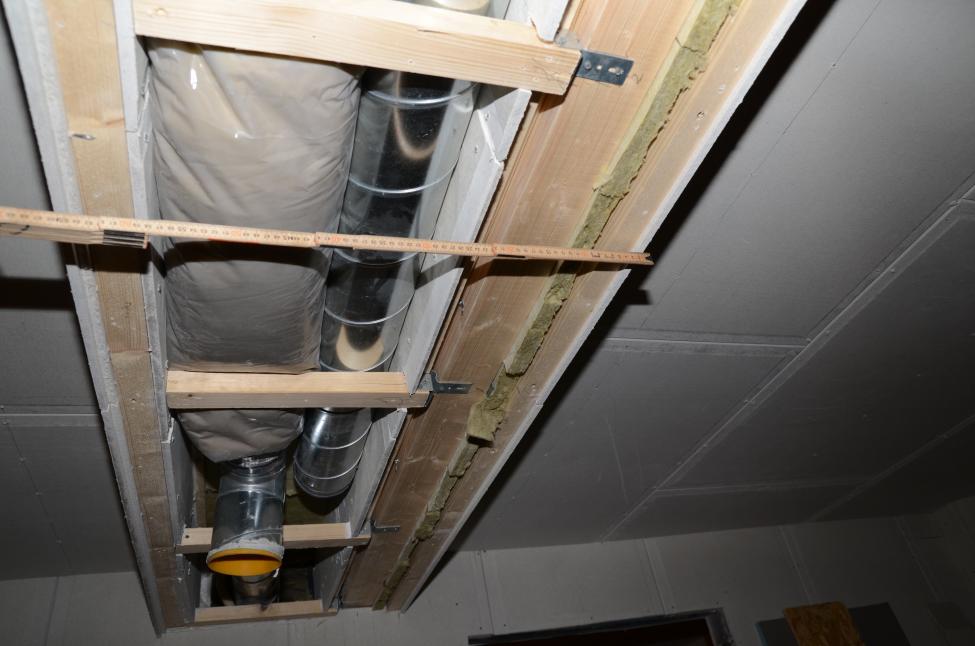

Noen av ventilene mine i kjelleren er T-rør... Jeg har Flexit lydfeller på i forkant av ventilene, da...
Vis vedlegget 412586
Blir bra det, du har kommet for langt i prosjektet til å gjøre endring i spredenettet.
Mange system som er lagt opp slik og er ikke feil i så måte.
Bare husk å legge inn et par lydfeller i serie på aggregatet gjerne både tilluft og avtrekk.

Jeg tenker at hvis det blir helt krise, må jeg åpne fra venstre side og legge en ekstra sløyfe med lydfeller og senke taket på den siden... Er det en mulig "backup" løsning? Da kan jeg jo tenkte at jeg prøver sånn det er, men har en (litt omstendelig men ikke helt krisegærn) måte å gjøre om på det i fremtiden...
