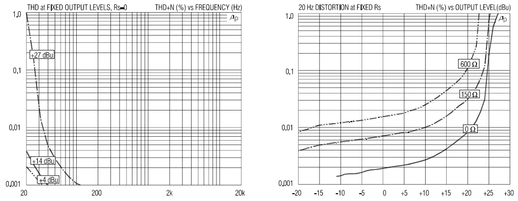

Transformator er en bombesikker og fantastisk bra løsning og problemløser. Det eneste som irriterer meg litt er at forvrengningen går opp til for høye nivåer hvis man ikke har kontroll på kildeimpedansen. Her i fra trafoen over:
Vi ser at hvis nivået holdes under +4dBu og kildeimpedansen er nær null Ohm så er forvrengningen uproblematisk. Man ender opp under 0,001% for alle frekvenser over 100Hz nesten uansett. Jeg tviler meeeget sterkt på at dette er hørbart.
Skal du bruke trafo ville jeg kikket nærme på kildeimpedansen på RIAA trinnet ditt. Er det over 100 Ohm så begynner det bli noe forvrengning.. :(
I så fall kan du jo bygge inn en driver til trafoene.
