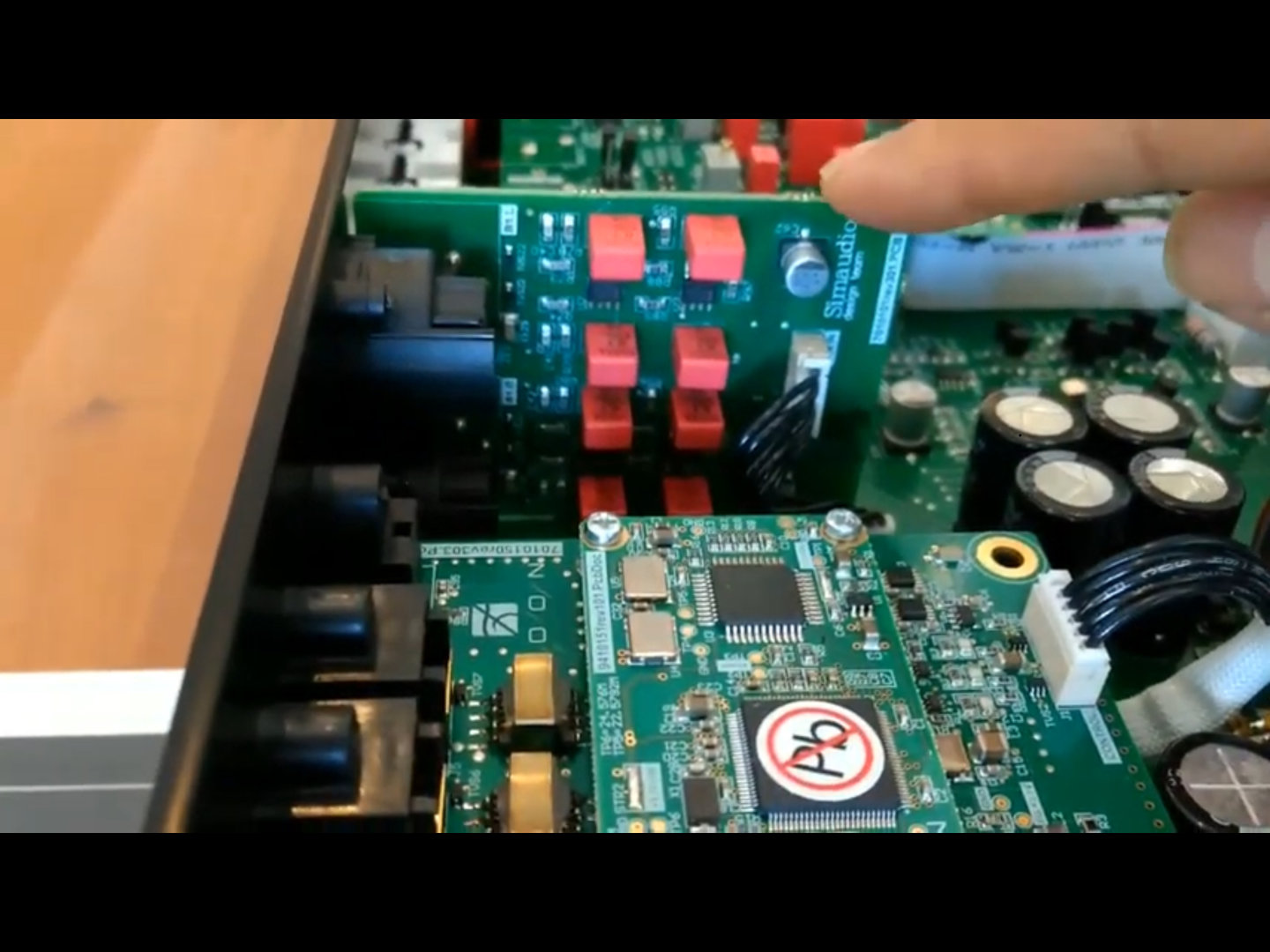

Flott, takk for hjelp. Har sendt importør en e-post og vil gå for å installere modulen før jeg oppgraderer kabler. Modulen bør vel kunne monteres selv? Ser jo overkommelig ut å få det til ....

Fire skruer på XLR kontaktene og en kontakt på innsiden. Det får du til :)
ESD bør du imidlertid tenke på når du jobber inne i et apparat. Pass på å alltid ta på kabinettjord før du tar på noen komponenter inni.
Dette er ikke et stort problem, -bare ikke sitt med nylonbukser og gni håret med en ballong når du kobler...

Svarer meg selv litt på denne. Har installert balansert og den er å foretrekke, kontra ubalansert. Mer fokusert, eller mindre støy. Er vel to ting av samme sak. Når det gjelder nivå, merker jeg i praksis ingen forskjell mellom balansert og ubalansert. 😊
