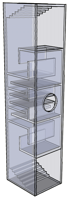

Nå har jeg brukt noen time,r og lest øynene såre, på nettet på jakt etter div informasjon om for meg ukjente saker....
Så langt har jeg kommet frem til at jeg har lyst til å bygge noe i nærheten av dette
Men jeg kunne tenke meg å prøve med SEAS FA22RCZ i stedet for Fostex FE206En...
Noen som vet om det går å bare bytte over element, eller må det gjøres endringer i konstruksjonen? Grunn til at jeg har lyst til å prøve SEAS er å få litt mer i bunn... Jeg er jo vant til å ha en 15"pr side i bassen nå, og vil ikke være nødt til å bruke sub....
Hornene kommer til å få hjørneplassering på samme måte som mine nåværende ht...
Sivilaudiofil og Master Baiter
55.515
102.821
Dette er en s.k. "stepped expansion" konstruksjon, litt kilne på elementdata og skal du prøve SEAS (og hvorfor skal alle fikle med SEAS elementer som har null å gjøre i hornkonstruksjoner) så bør du legge inn dataene på elementet i kalkulatoren for å se hvordan målene blir, om det i det hele tatt har noen hensikt å prøve. Kan f.eks. være at du ender opp med en midlere linjelengde på 210 cm. og da har du et problem.. Konstruksjoner av denne typen er mer sære på endringer enn en lukket kasse eller bassrefleks. Du kan oppleve store kansellasjoner og/eller store peaker hvis du er riktig uheldig. Fravær av dypbass er heller ikke uvanlig når ting ikke er på stell.
Hvor finner jeg en slik kalkulator??

Her var det kommet mange gode forslag, men jeg kommer til å forfølge planen om et "dobbelt munn horn" litt til. Det har nok litt med det visuelle å gjøre, samt at jeg har troen på størrelse inne høyttalerkonstuksjoner....
De jeg har lagt ved tegning av tidligere er ca 180cm høye... Jeg har jo uansett ikke bruk for plassen over ht til noe ;)
