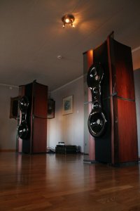

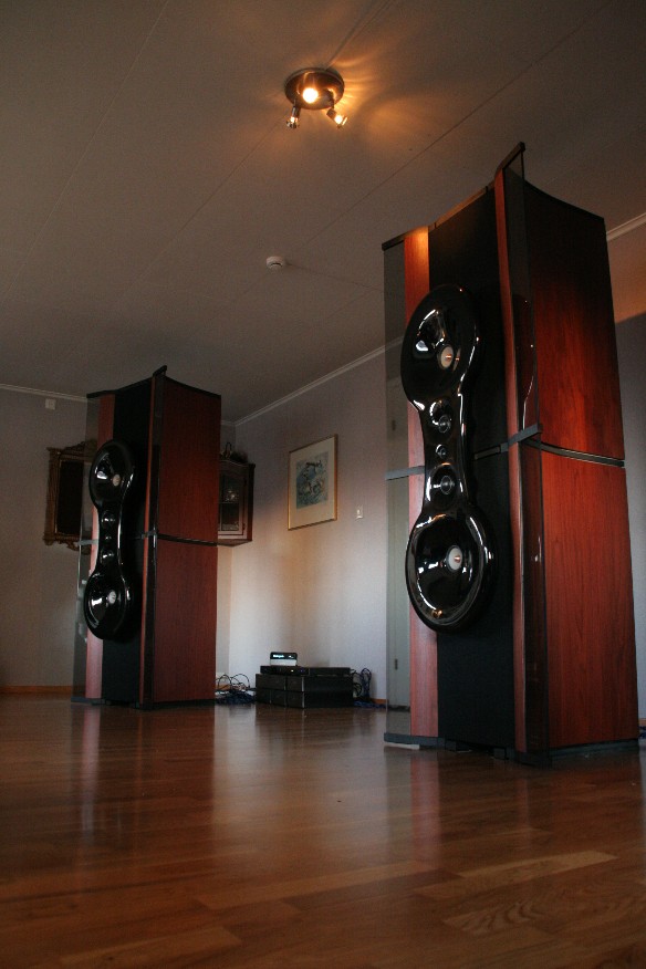

Vanker det noen bilder fra installasjonen?

Gratulerer til dere begge, ønsker Back_Door lykke til med Gaia, og jeg forventer vel egentlig en liten bildetråd om ikke lenge?

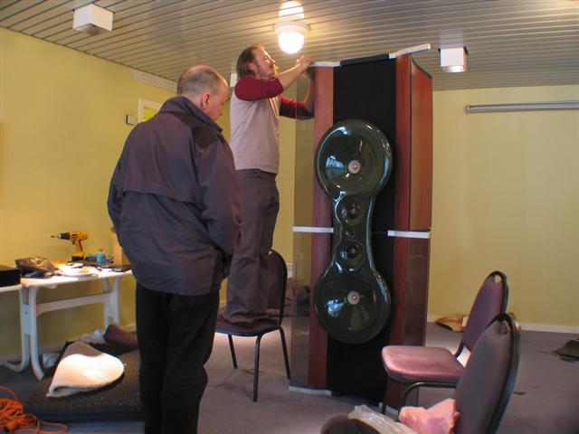

Ser det er ny farge på waveguiden, ser penere ut nå.
Og jammen ser den lille squeezeboxen bortkommen ut bak disse monstrene. Dakar liten.

Skikkelig ruvende høyttalere. Synes den nye fargen var kjempe flott og passet treverket utmerket. Hvilke farge/finish er det på treverket forresten?
Sammenlignings bilder:
Snickers-is
05.02.2004
18.841
17.898
Den opprinnelige planen var sort med svak brekking mot brun-grønn. Det så rimelig militærgrønnt ut da vi var ferdige, men dette var bare noen få dager før messa og sjansen for å få på et nytt strøk før messa var simpelt hen ikke tilstede.
Fineren er amerikansk valnøtt. Den er så beiset med en spesialblandet beis for å bli litt rød, men ikke overdrevent rød (ligger liksom litt mellom de ulike møblene i stua i fargetone). Til slutt er det en halvblank lakk på utsiden som også passet veldig godt til møblene forøvrig.
